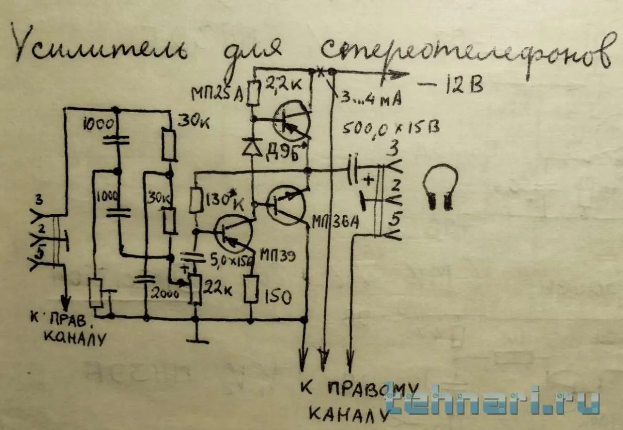

Доброго времени суток! Столько времени прошло а мысля не покидает сделать ушник на германии. Набрел вот на такую схему что скажите стоит такую попробовать?
Можно и попробовать. Почему нет? Меня вот только смущает то, что на такую крохотную схемку, приходится так много подстроечных элементов. Не нравится мне это дело. Это как усилитель Акулиничева : звучит он очень хорошо, но только в том случае, если сможешь его правильно собрать, настроить и запустить.

В место МП37 можно использовать МП25?
Можно. А в курсе что усилитель на германиевых транзисторах хорошо играет только германскую музыку? Геннадий (камрад ein Freund Кочевник) подтвердит. Шутка конечно. Если хоцца так попробовать,надо *не из того что есть*,а по правильному. Святослава усь можно попробовать
Конечно можно! Только работать не будет, а так можно. Ты прежде чем вопросы такого плана задавать, сам бы поглядел в справочник, и всё сразу бы и понял : можно или не можно. Они разной проводимости!
Можно использовать, только не "в место", а "вместо". При замене не забывайте изменять полярность источника питания, электролитических конденсаторов и диодов.
Можно использовать

если у автора
В этой куче МП16 нашел МП39, МП41, МП25
и в помине нет транзисторов обратной полярности, типа МП37.
Поэтому у него и возник вопрос
В данной ситуации автор вполне
Ну, если вообще нет транзисторов обратной полярности, тогда да, от той схемы из 48 поста, придётся отказаться. Я имел ввиду, что заменить n-p-n на p-n-p в принципе можно, при условии замены остальных транзисторов на транзисторы противоположной проводимости.
Схему с 48 поста можно сделать выходной каскад на кремниевых транзисторах, в схеме с общим эмиттером (эмиттерный повторитель на комплементарной паре) практически ни какого влияния на звучание не оказывает, из за малых искажений.
И такая замена, сделанная на заводе встречалась мне при ремонте, еще в прошлом тысячелетии. Старый образец - выходной каскад на германиевых, новый, на кремниевых, и там было без диода, посему диод не обязателен (но ИМХО желателен), просто увеличить номинал резистора. Уже не помню какой приемник, давно было.
