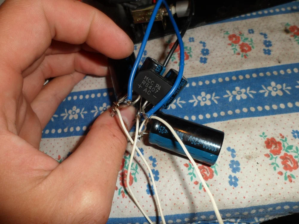

Сейчас изготовил выпрямитель для будущего усилителя. Думаю компактно получилось...
Вполне компактно :) Я на своем выпрямителе общий по контуру сделал, поэтому он между мостом не мешался.

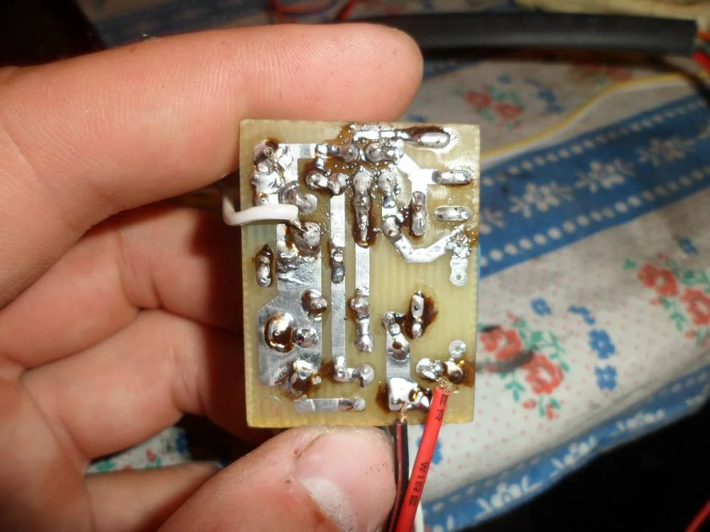

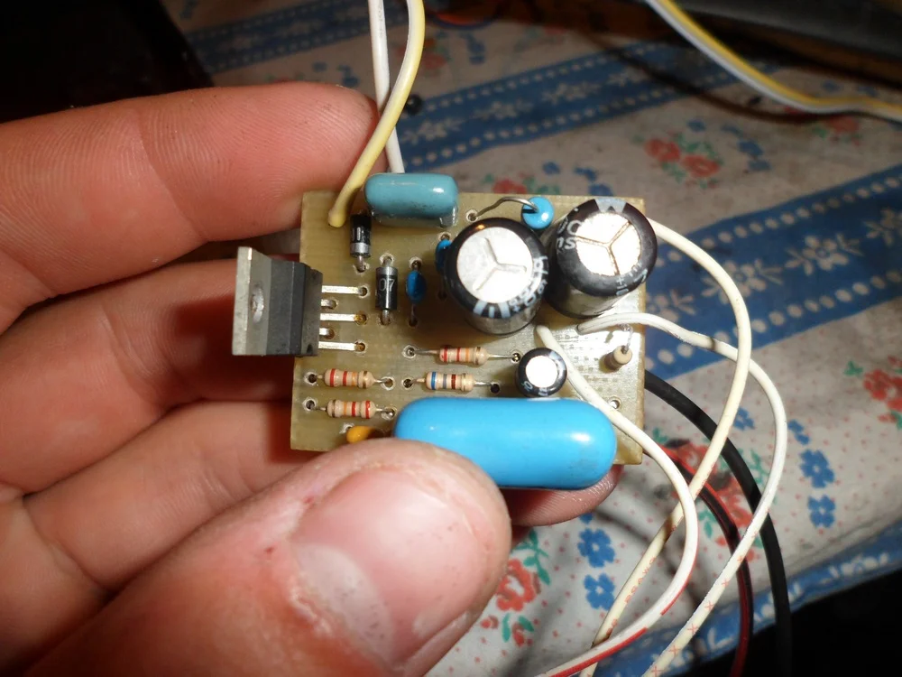

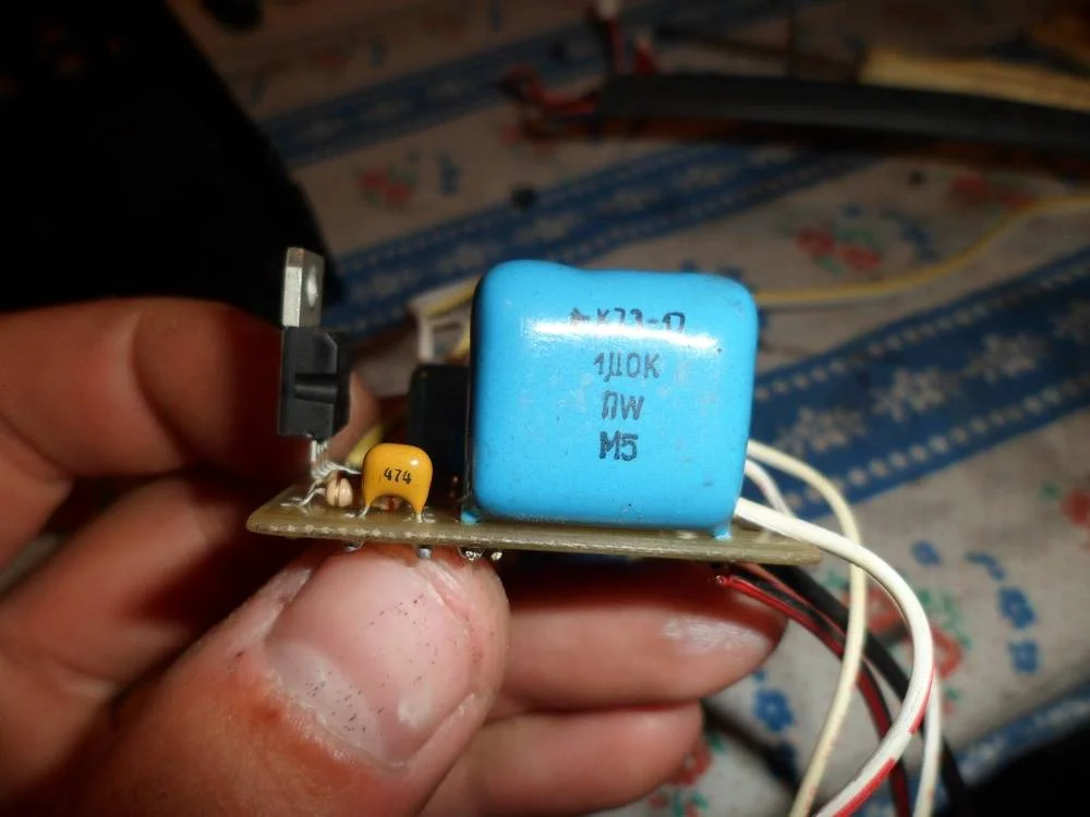

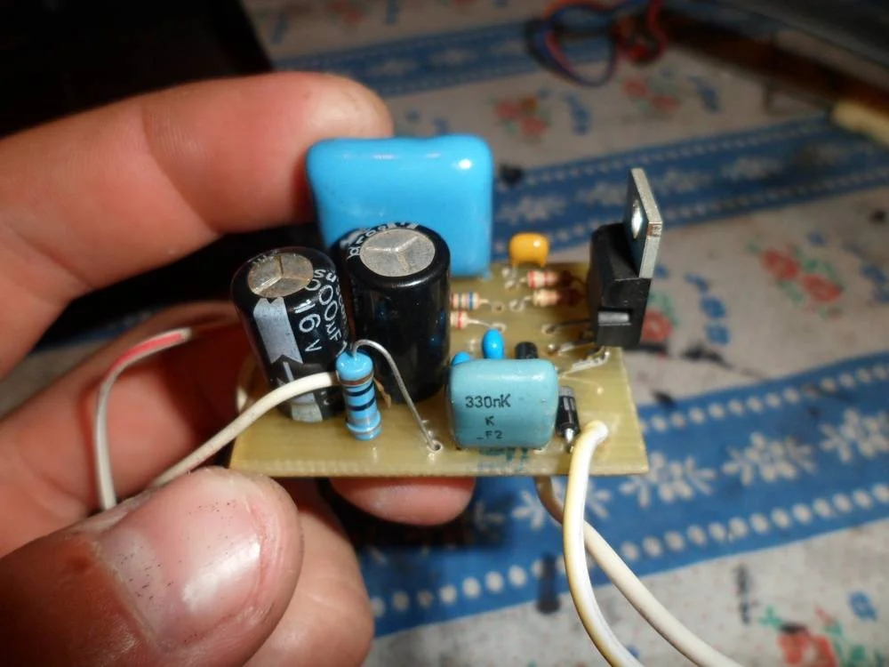

Купил сегодня на 50пФ, всю схему проверил 4 раза. Сколько вчера сверял уже и не помню. Провода поставил прямые(без гнезд) без нифига. Думал сама МС мозг терет, нет. Заменил аж но 4 МС, результат был 1. Питание развел правильно. Во время пайки МС не перегрел, через радиатор паял. Короче устал я с ней воевать! На ТДА7294 и то сделал без проблем, с 1 раза запустилась. А тут... Другую ПП буду искать.
Где-то ошибка, ищи.
Нет.
Фото платы есть? Что-то ты не так собрал.
Нет.
Вот. Может чего я не вижу... Даже просто тупо диоды вытаскивал, все равно... Во время съемки, радиатор открутил.

Первым делом - отмыть канифоль, проверить на наличие соплей.
Готово! Все чисто, соплей и косяков по качеству пайки нет.
А зачем там конденсатор на 470 нанофарад? Я же писал, 50 пикофарад.
