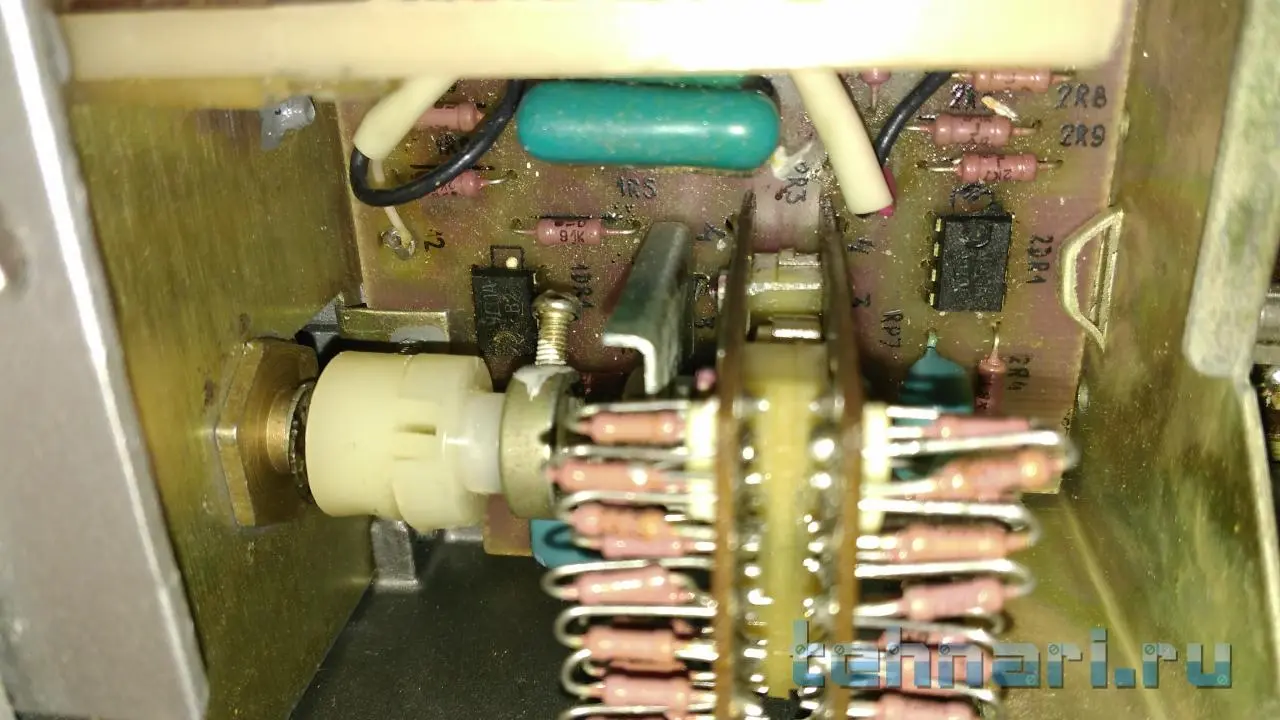

Была проведена работа по замене переходника регулятора громкости, родной розсыпался, были и родные в запасе но меня они не устраивают, решил с одиссея -010 установить они и по надежнее и люфта со всем нет.
    71.2 KB · Просмотры: 249
