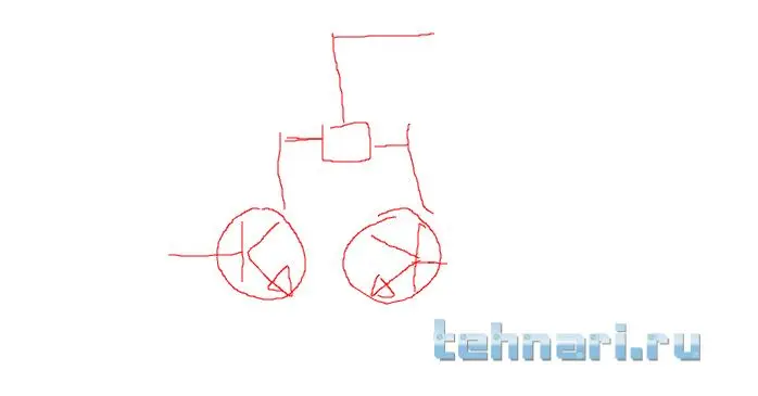

Привет всем, подскажите как ввести балансировку ноля? Поправки меня если не прав, в цепях входного каскада bc546 в коллекторах стоят по плюсу 680ом их щамеменить на подстрочный резистор 1.5-5ком. Краями выводов подстроечного резисторя на коллектора,а средним выводом на + питания?

Что ни кто не подскажет или не поправить?
В эмиттеры дифа нужно воткнуть резисторы по 100 ом. Это для стабильности. Вот одним из них и выставляй. Ну, а если не хочешь стабилизировать диф , то крути 680 ом.
Платы родные, не впихнуть резисторы.
Как будет правильнее, как Вы написали или 680омные заменить подстроечным резисторов? Вариантов несколько, а вот как правильно?
Вот так он имел ввиду

Это я так понимаю огрызок схемы Шушурина Вы представили. Если Вас ни затруднить, можете показать на схеме апекса как правильно реализовать, но конечно хотелось бы без кардинальной изменения схемы, потому что платы уже готовые, а кардильно на платах уже особо не изменить.
А с чего вообще возникла проблема балансировки? Судя по схеме она должна сама сбалансироваться на уровне нескольких милливольт, чего вполне достаточно. Если это не так, надо искать ошибку сборки. Ну если гоняемся за сверхточностью, тогда да, к одному из 680 (в зависимости от ухода нуля в плюс или минус) припаять параллельно подстроечник 10-100 кОм, после балансировки подстроечник измерить и заменить постоянным резистором.
Ошибок нет, всё работает, в одном канала 34 в другом канале 47 мв. Сейчас установлен подстроечник вместо двух 680ом. Номинал подстроечника взял какие были, по 5ком. Выставиося близко к нолю. Спросил как был не уверен в правильности моего решения.
Извините за художечтво, вот так включён подстрочный резистор
    5.7 KB · Просмотры: 68
Сопротивление 680 ом авторами не от балды взято. Вы сместили рабочие точки транзисторов, что приведет к увеличению искажений. Там всего то нужно подпаять параллельно к одному из 680 подобранное сопротивление.
Ясно, все исправлю.
