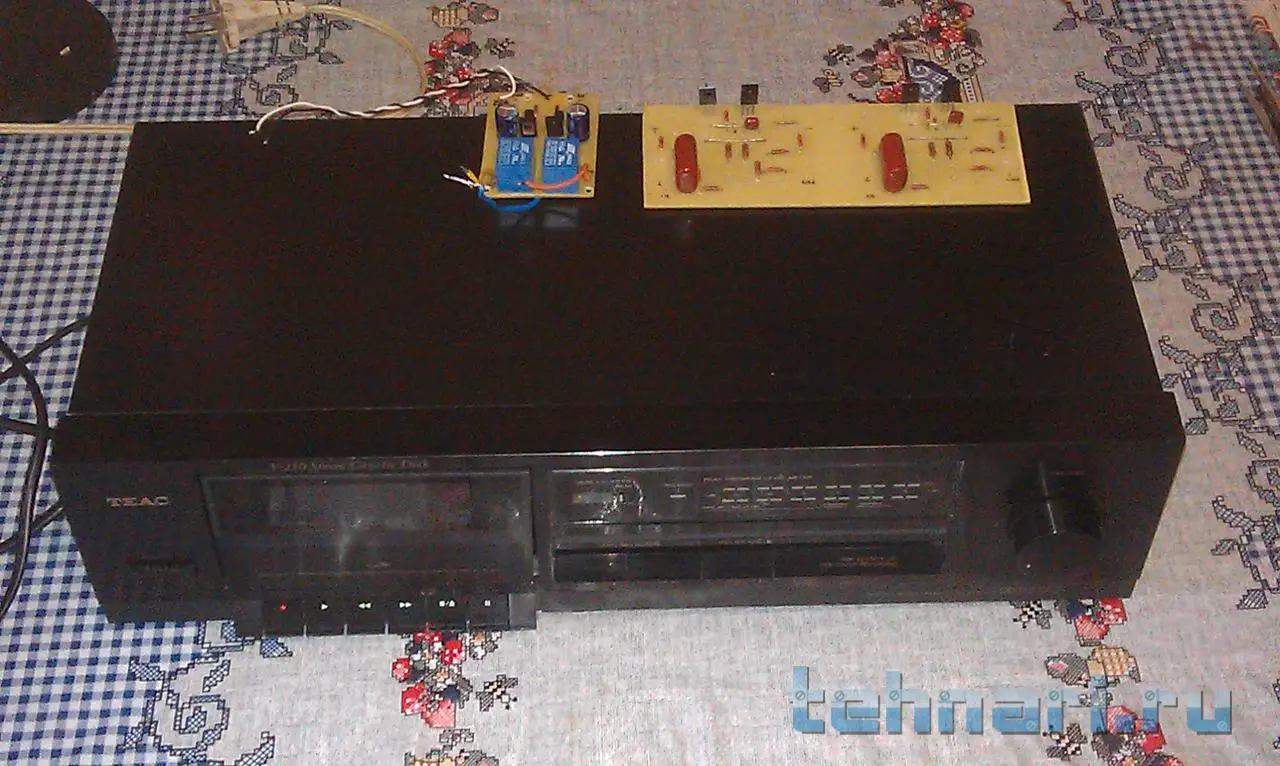

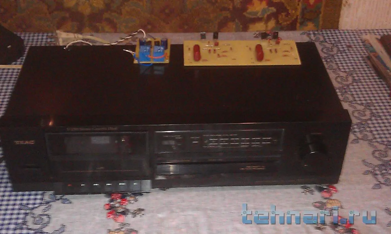

Здравствуйте laic ! Я бы с удовольствием выложил бы фотки apex 11 но я уже его поменял на деку teac,хочу в него встроить усилитель Дорофеева

Здравствуйте sergeisam! Мне не понятно как сделать разрешения на ответ.
Желание, конечно, похвальное.
Однако, для усилителя необходимо соответствующее питание. Есть ли оно в этой деке ?
И ещё один момент.
Если в сообщении упоминается какой-либо аппарат, то есть смысл указывать не только его название, но и номер модели.
Трансформатор конечно будет другой

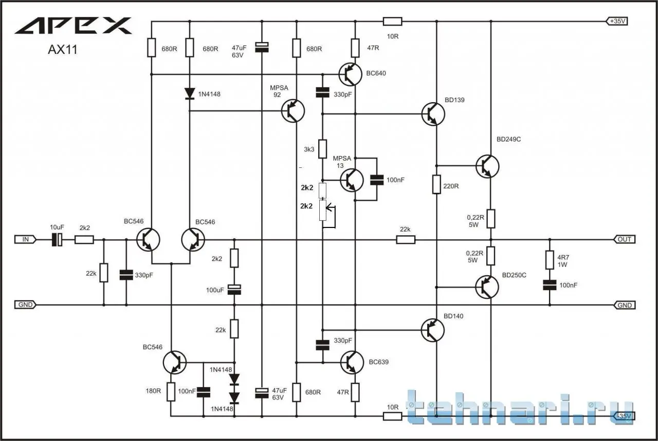

Здравствуйте. Подскажите пожалуйста как ввести регулировку коррекции ноля на выходе.
    33 KB · Просмотры: 307
680 ом с коллектора первого транзистора.
Почему-то думал с нижнего тр. по схеме на коллектор средний вывод подстроичника, а крайние на эмитера двух верхних тр.
Можно и так.
Какой номинал по советуете применить под.резистора ?
470 ом. Думаю хватит.
Решил создать тему по данному усилителю, данный усилитель не прихотлив к элементной базе ( к выбору транзисторов) усилитель не однократно собирался мною на разных комплектующих и показал себя весьма с не плохой стороны, по схеме: в целом усилитель запускается с первого раза, наладки практически не требует, но все же рекомендуется поставить подстрочный резистор для коррекции тока покоя( в родной схеме не предусмотрен) выставить ток покоя рекомендую 40-60 ма. повышать ток покоя нет особо смысла, на счёт ноля на выходе, не в одном собраном ум. не было надобности корректировать ноль, так как он в пределах разумного, а это 5-7-12 мв. Привожу фото собранных плат и схемы с печатными платами. По питанию: рекомендую на 4 ома +-27-35в. на 8 Ом от +-35 до +-45 в. в зависимости от применяемых транзисторов.Если есть какие-то вопросы задавайте.
