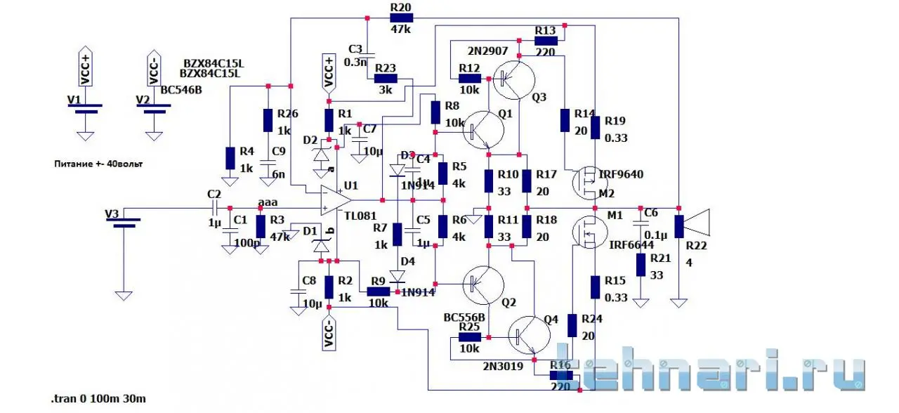

Что вы горячитесь? Если тот кто собирал сказал что нужны радиаторы, то какие варианты, нужно ставить. Тем более там вариантов плат, несколько, есть же рекомендации. А для того кто не собирал, сначала нужно посмотреть хотя бы в мультисиме, потом документацию на транзисторы, так как не часто используемые.
Пока решил делать плату Рогова!, как нибудь поставлю радики от компового БП, рате которые с горизонт. рёбрами вверху, распилив каждый на 2два, должны влезти, не знаю только как закрепить на плате!
На плате Рогова разве есть место под радиаторы на транзисторы УН? Не вижу в упор. Ток УН порядка 10 мА, при питании +/-40 вольт в динамике на транзисторе ГСТ может рассеиваться до 0,7-0,8 ватт мощности, в пиках. Радиаторы не обязательны, как мне кажется. Но если хотите, можно обойтись пластинками в 4-5 см²
НУ НЕТУ-ТИ МЕСТА ТАМ КОНЕЧНО! Поэтому я и мечусь. Видели радики от старых АТ шных БП- у них снизу пластина а верхняя часть как ирокез панка вот их и думаю впихать. а плата Кузьменко которую я переразвёл под себя пугает длинными проводниками к базам транзисторов УН, тесным расположением в ряд резюков. и многим другим -это неизбежно скажется на звуке.
2SC5171Collector power
dissipation 2W Ta = 25°C;2SA1930Collector power
dissipation 2W Ta = 25°C, наверное для надёжности поставлю с ирокезами, запихать бы!

Ребят чё по радиаторам предварительных каскадов ни у кого ни каких идей для этой схемы НЕТ?
Автор не ставит вроде их, а там смотри по месту как говорится.. Главное не забудь притулить VT9 на один из выхлопов..
Схема этого усилителя!
Вот схема усилителя, тут удобнее, что транзисторы включены с общим стоком, что позволит выходные транзисторы ставить на один радиатор. Я такой делал.

Почитал начало темы... М-дааа, к чему эти страдания про радиаторы и вариант платы, если есть фото с ответами от Audiokiller:
    91.4 KB · Просмотры: 189
Там нет ответов, страдания потому что некоторые специально публикуют схемы с косяками, чтобы не было разочарований надо не просто спрашивать, а пересчитывать схемы из сети заново! На фото ОУМ видимо питается "святым духом" тк указан только БП преда.
