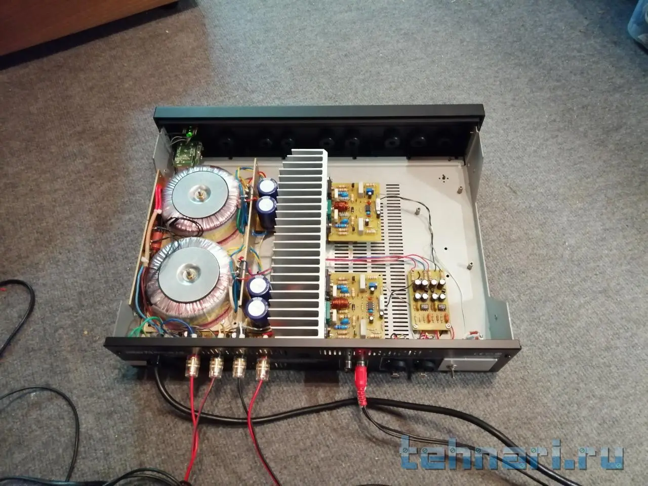

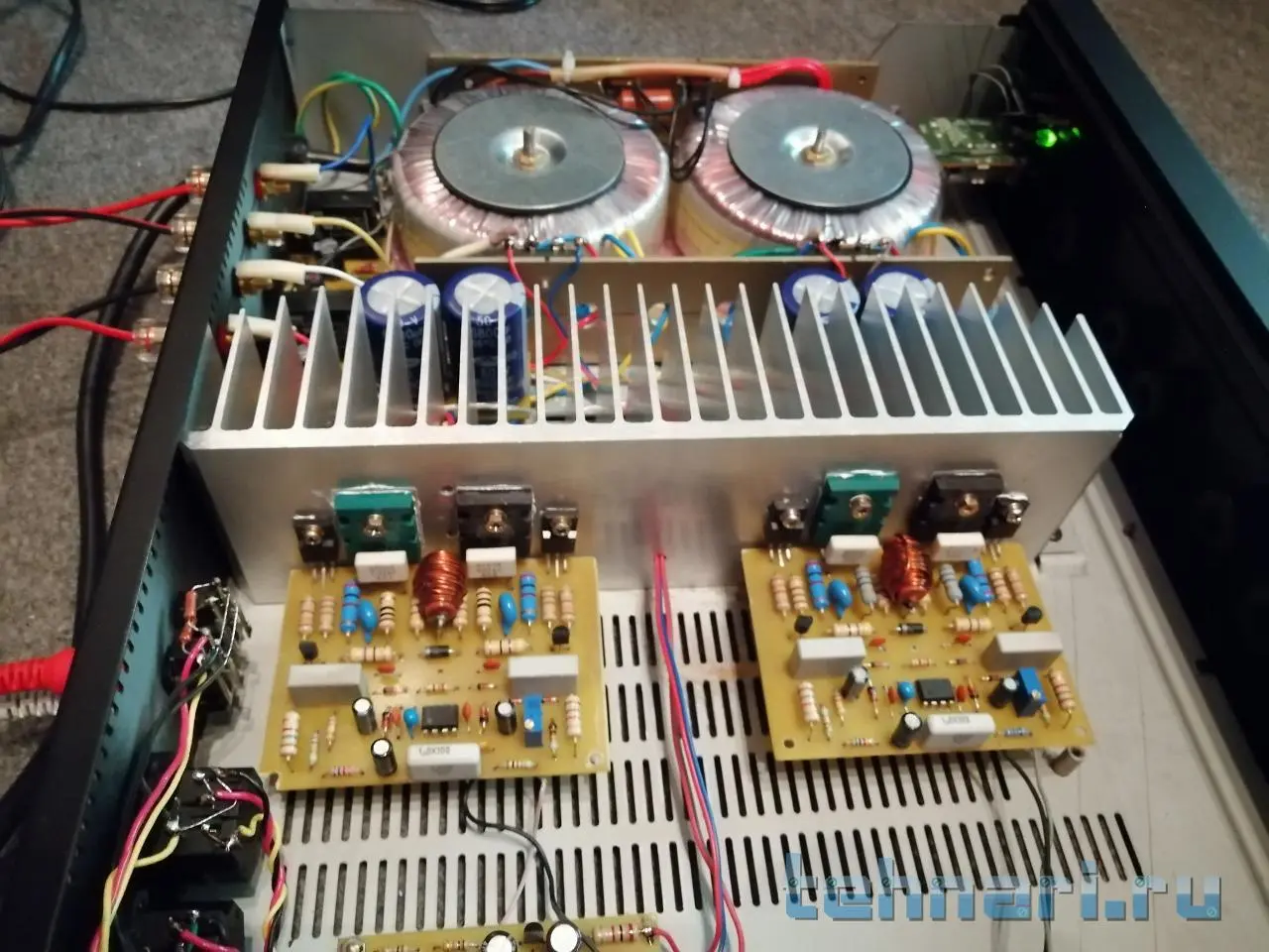

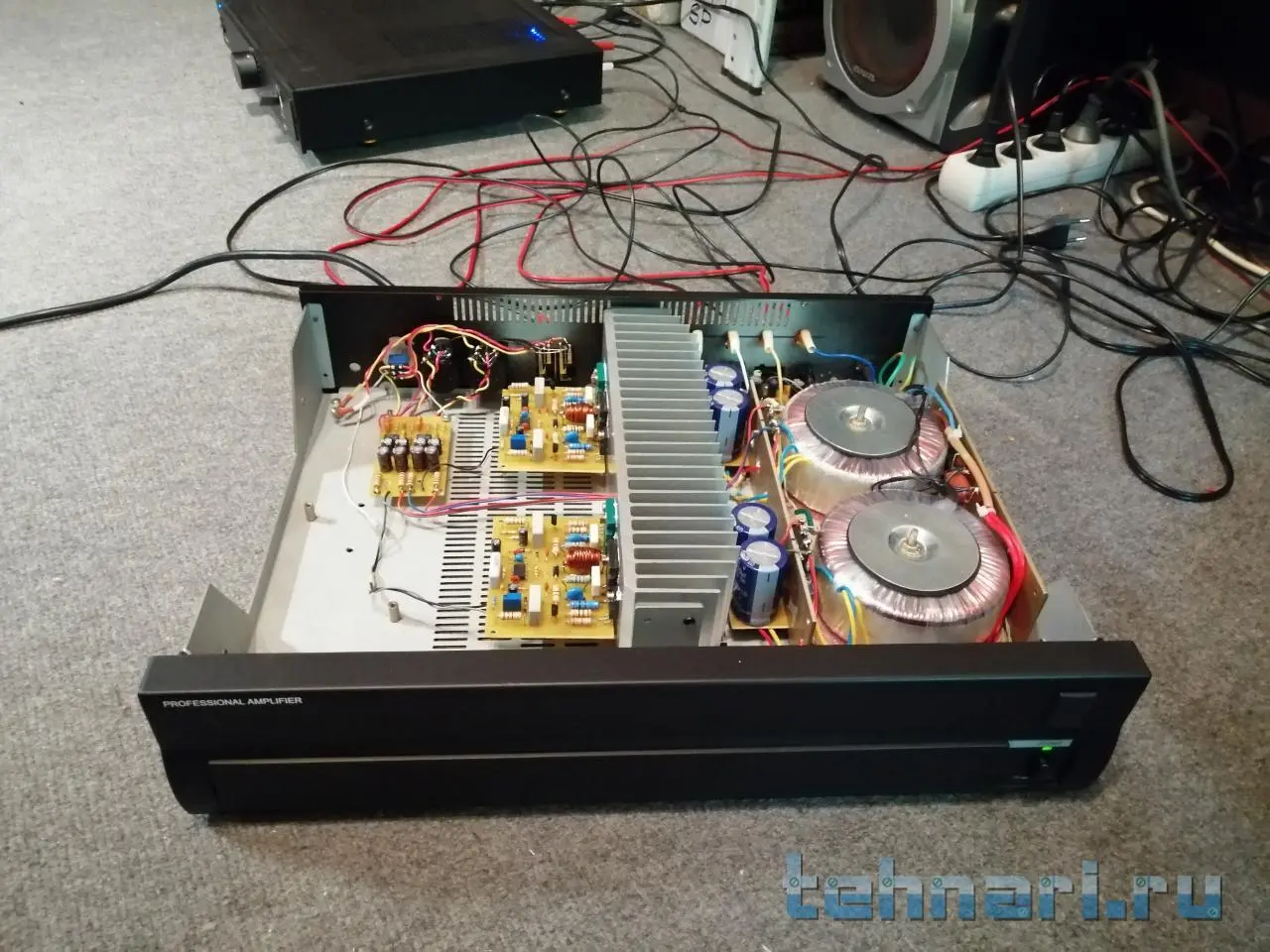

Ну вот и закончил я работу, по этому усилителю. Делал двойное моно, два входа RCA, два входа XLR и два входа TRS. ОУ я применил NE 5534. Транзисторы Тошиба ( настоящие с разборки ). Два транса 120 вт, ёмкости в блоке питания 6.800 х 50 Корея ( Samwha ). Корпус от трансляционного усилителя Amtel 60. Кажется так. Два блока защиты АС от Брига. Это проверенная схема, которую я использую во всех своих усилителях. И она реально спасала мне АС, во время аварийных сутаациях. Всё запустилось и отстроилось сразу. Вообще без проблем и косяков. На выходе усилителей 0.9 мв и 0.0 мв. Шум - фон отсутствует как вид, звуком доволен .

Круть ! И это " Брагин " ? Чего за схема ? Но развесовка ... нада на правой руке мышцсу качать .:tehnari_ru_953:
Это Брагин 1. Самый, что ни наесть. Питание +- 38в. А что развесовка? Нормальная развесовка. И совсем он не тяжелый.
Да я так . Не обращайте внимания .
Я хорошо знаю Брагин 1 ( может помните ) , но у вас уже совсем другая ПП , МС и транзисторы на выходе ( радиаторе ) . Вот я спрашиваю чего это за схема ?
ПС. Правая сторона явно гораздо тяжелее левой .
Не успел . Т.е. это на импорте ?

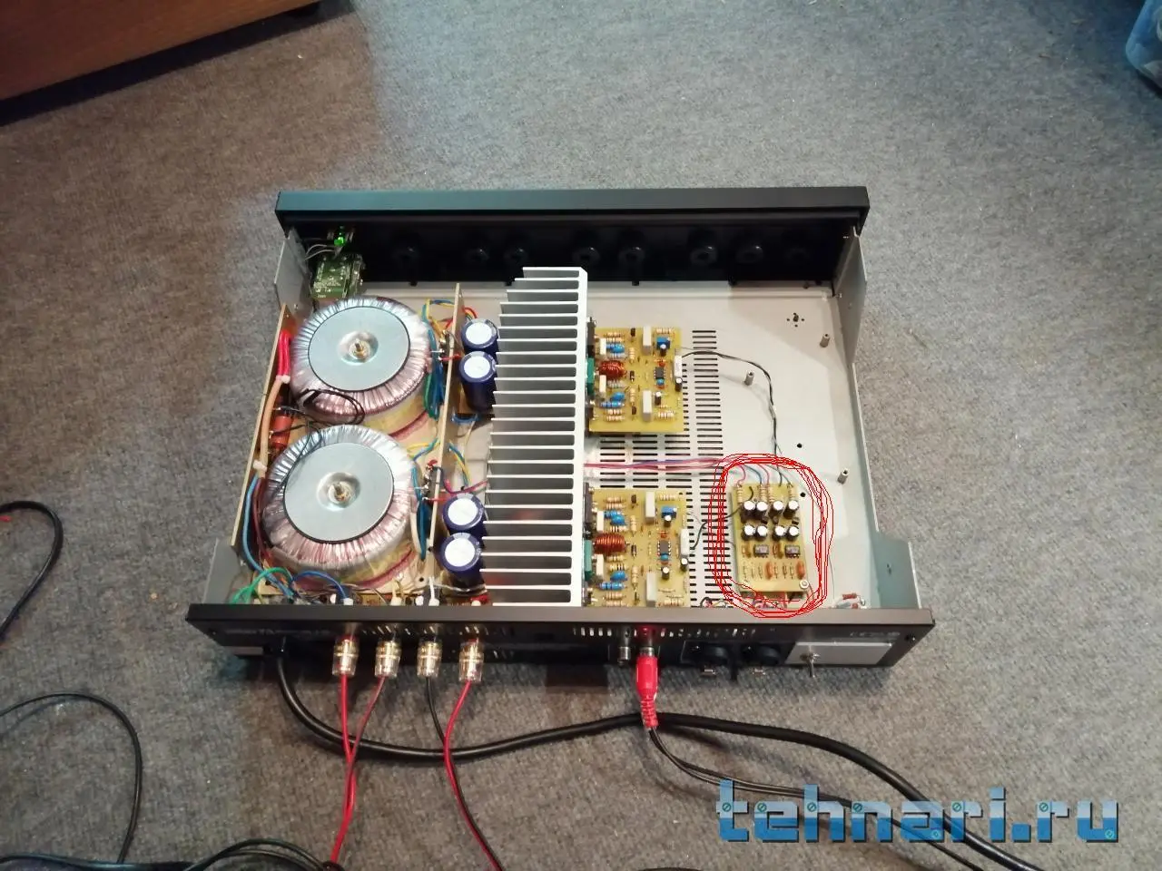

А это чего за плата ?
Это плата балансного модуля

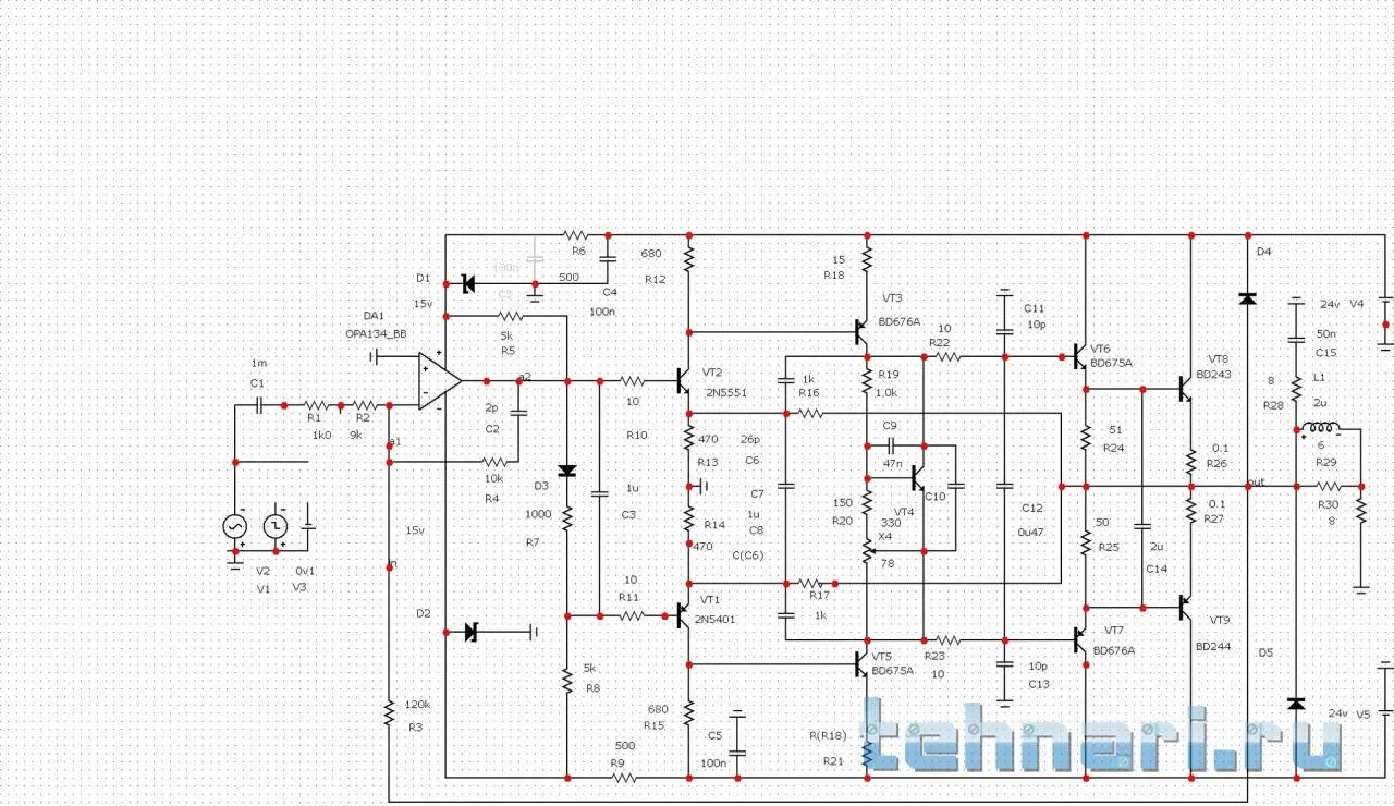

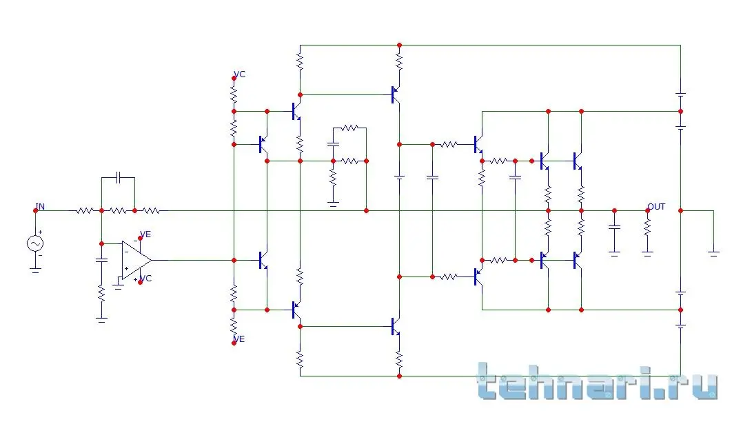

Не оставляет идея модернизировать данный усилитель.
http://www.tehnari.ru/f170/t98608/index55.html#post2656056

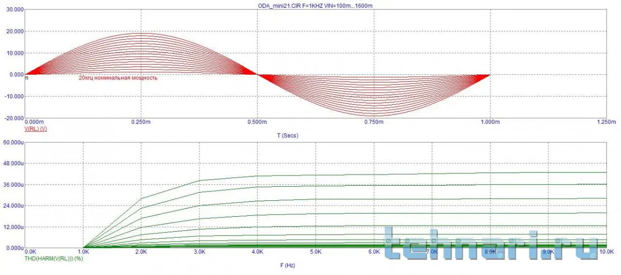

Ну вы не одиноки.Но у меня изначально исходник авшник от Оды102 превращен в неплохой вроде бы тосник.Доработанная заводская схема ,Доработка сведена к более точной коррекции,замене простых транзисторов на составные и применению более качественных оу.При повторении достаточно иметь простой мультиметр и не допускать ошибок при монтаже.Обычно искажения не показываю,но тут стоит посмотреть.

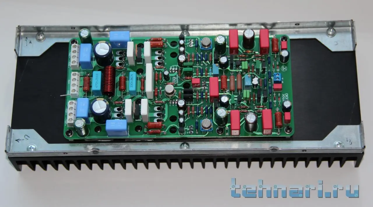

К вопросу о размещении цобеля и выходной катушки. Фото платы УМ на радиаторе последнего усилителя Андронникова Lynx PA76
Как видим, цобель и выходная катушка размещены на плате УМ в непосредственной близости с выходными транзисторами. В усилителе также имеется весьма не детская плата защиты, но на пути выходного сигнала от УМ к АС только отключающее реле, никаких катушек или конденсаторов нет. Вряд ли можно обвинить Андронникова в неумении делать усилители.
