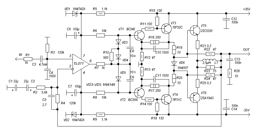

Добрый вечер.Собрал один канал схема ниже не могу выставить 0.68 в колекторах в одном +0.68 в другом -0.40 и т.д.Питание +-30.5, на выходе 0.017в подстроечный р10 1ком сп5-1ва,заместо вд4 стоят два диода, микросхема кр574уд1а на шистой ноге 0.29в вход закорочен .транзисторы чуть теплые,звучит вроде не чего(особо не накручивал)

Точный ноль на выходе выставляется балансировкой ОУ. Наличие на выходе постоянки не более +-30мВ считается допустимым.
Измерять 0.68В является не совсем верным, это можно делать только при наличии точного нуля на выходе. С практической точки зрения лучше замерить напряжение на резисторе R19 или R20, на каждом из них должно быть примерно 0,25...0,35В. Настройку лучше делать без подключения колонок (или другой нагрузки).
Доброе утро.Померил на р19 +0.35,на р20 -0.32 без нагрузки ,с нагрузкой +0.40 и -0.26 на выходе +0.016.А как отбалансировать опер у меня кр574уд1а что-бы на 6 ноге 0 был?
Как на родной схеме, резисторы настройки ОУ обозначены пунктиром. Вначале берем подстроечник 100...150 кОм, средний вывод подключаем к +15В, крайние к ногам 1 и 5 для ОУ в квадратном корпусе (на схеме ОУ в круглом корпусе). Настраиваем ноль на выходе, отпаиваем подстроечник, измеряем сопротивления в плечах и впаиваем соответствующие постоянные резисторы навесом со стороны дорожек.

Правильно, Андре! Сначала нужно выставить 0 на выходе, а потом очень легко выставляется 0.68 в на коллекторах предвыхода.

0 выставил,а вот 0.68в так и не смог,на резисторах в пределах -0,32 +0,35.Не знаю почему может транзисторы подбирать надо(они у меня ссср еще) может опер чудит хотя менял.Начел второй собирать.На этом пока успокоюсь и так печатку изувечил.

А оно у тебя вообще хоть как-то регулируется напряжение это?
Опер и транзисторы не влияют на 0.68В. Я собирал диодно-резисторный регулятор по этой схеме. Диоды VD3 и VD4 типа 1N4148 и резисторы R5 и R6. У меня все настроилось когда эти оба резистора по 200 ом поставил.
Доброго всем утра.Да регулируется но в плечах не совпадает например вплюсе 0.68,а в минусе 0,41. Вчера ноль когда на опере выставил на выходе поперла постоянка около вольта думал транзистор какой пробило пришлось все изымать и звонить все в норме оказались х.з. че не так номиналы вроде все сходятся,диоды 521.Сейчас еще раз попробую.На опере к стате ровно ноль не выставляется +0.001 либо -0.001 середину не поймал но вы выше писали что 30мВ допускается,а 544уд1а на много хуже 574уд1а?есть еще уд608

Выставлять ноль надо не на опере, а на выходе усилителя. Балансируешь ОУ, а ноль контролируешь на выходе усилителя. При этом что будет на выходе ОУ вообще не имеет значения.
А вход закорачивать надо?
Само собой, ток покоя же настраиваем.
А VD4 из двух как спаивать паралельно или последовательно?
