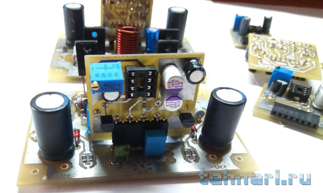

А насчёт изменения номиналов резисторов в базах предвыходных: по моему мнению, при номиналах автора, на транзисторах 5551 и 5401 будет выделяться, хоть и не предельная, но слишком большая для них мощность, что не есть гуд.
Пожалуй в конечной схеме верну номиналы 470 ом.
Или я ошибаюсь?
Вот если бы прогнать все варианты в RMAA, и посмотреть, у какого варианта и с каким ОУ какие будут искажения... :)
Вот уж благословил - так благословил! :lol:
Или я ошибаюсь?
Можно вместо них попробовать применить КТ940/КТ9115
Ребяты! Я ставил 5551 и 5401, при питании + - 50 вольт. Резисторы в эмиттерах стояли 47 ом. И по фигу! Ну , горячие были. И что? А ничего. Скажу больше : я проделывал это и с более высоким питанием! И опять ничего не сгорело. Так что не стоит их менять. Это хорошие , и горячо мной любимые камушки. У них приличный h21. А, поскольку они работают как усилительный каскад, это важно. У 940 / 9115 этот параметр ни такой высокий.
По моим грубым прикидкам, в этой схеме, на 5551 и 5401 должна рассеиваться мощность порядка 200мВт, а их максимальная рассеиваемая мощность не более 350мВт, т.е. практически близко к пределу.
В любом случае - послушаюсь рекомендаций более опытных товарищей и оставлю в этом каскаде номиналы автора схемы.

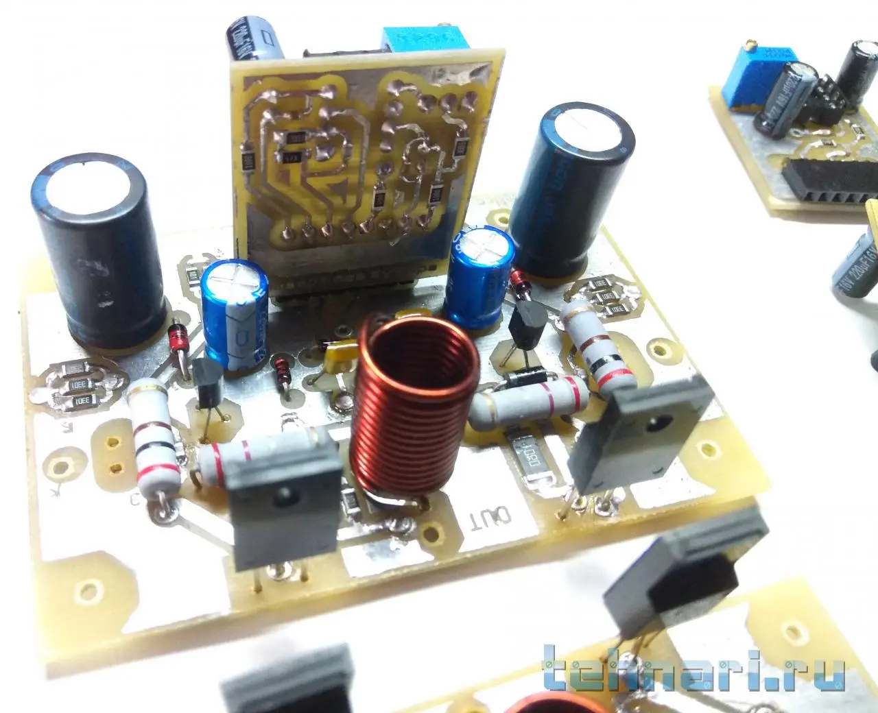

Почесал-почесал "репу" и решил делать "двухэтажную" архитектуру с применением по максимуму SMD, из того что есть в наличии под руками. Плата будет инверт с буфером. Добавлю "вкусняшек" по питанию как ОУ, так и всей платы.
Может быть разведёте сразу под две пары выходных? Можно и в ТО-220 даже, под импорт? :)
Собрал два канала, с умощнением ОУ на LF 357. В качестве костылей для ОУ, поставил кт 3102 б в металле. Интересное дело : в пластике сразу возбуд! В метале — молчок! Коррекция в ООС — 5 пф. Коррекцию на ОУ не ставил. Не нужна. На 20 кгц синус идеальный. Квадрат без выбросов . Осталось сделать блок защиты, и все это дело внедрить в корпус. Корпус от трансляционника. Питание + — 40 вольт. На днях закончу сборку. Если не забуду, сделаю фото , и выложу.
