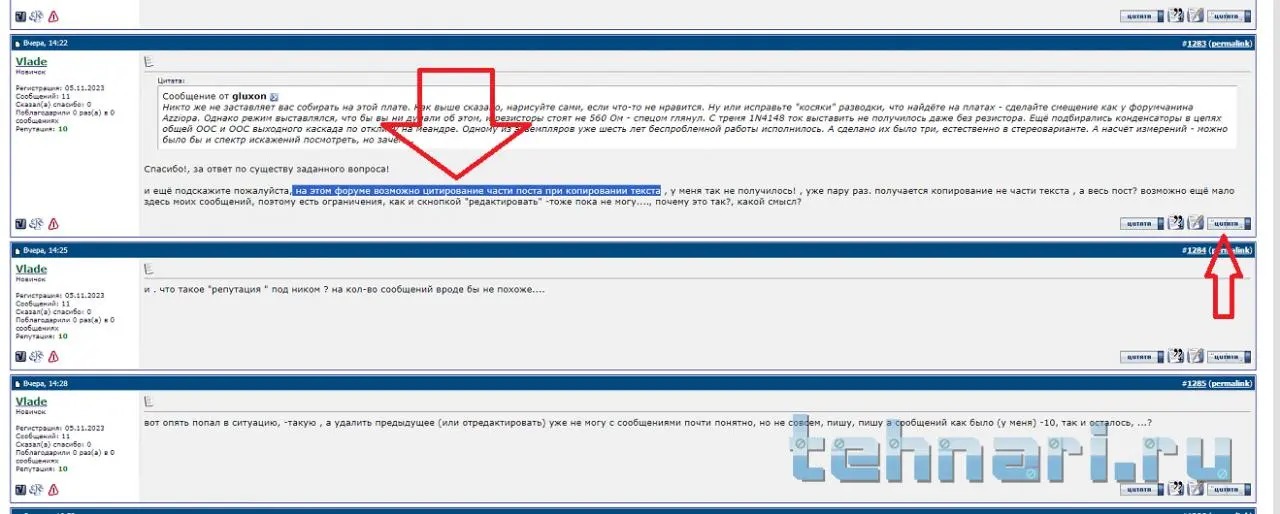

и ещё подскажите пожалуйста, на этом форуме возможно цитирование части поста при копировании текста , у меня так не получилось! , уже пару раз. получается копирование не части текста , а весь пост? возможно ещё мало здесь моих сообщений, поэтому есть ограничения, как и скнопкой "редактировать" -тоже пока не могу...., почему это так?, какой смысл?
Конечно возможно ... tehno001
Для этого надо выделить желаемый кусок текста и кликнуть на иконку "цитата" с вертикальной чертой .
    47.2 KB · Просмотры: 33
Спасибо! , я не на ,ту кнопку, левее которая, нажимал.

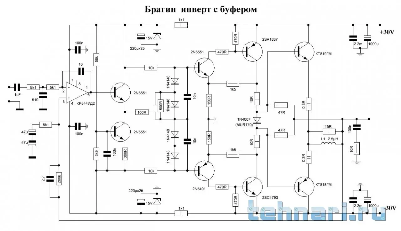

Парни, а никто не пробовал этот усилитель с инвертирующим включением ОУ на входе?
Или, может быть, у кого-нибудь, есть хотя-бы рабочая схема? А плату я сам попробую "запилить".
Я делал. Работает нормально.
Иииии?
И с буфером на выходе ОУ??? tehno010
И будешь как царь-кощей (барсук Витюшка) "над златом чахнуть"???
Ночью, втихаря, под одеялом, "в один рот хомячить" ???tehno004
Не верю!!!!! :0000:
И с буфером на выходе ОУ. И делал я так много раз , на LF 357. И нет здесь никакой ваще тайны. Переводим ОУ в инверт, с номиналами ООС как у Дорофеева : 10 ком и 200 ком . Входная емкость 10 — 22 мкф . Буфер для ОУ — ЭП с генератором тока. Собственно и все. Коррекцию для ОУ нужно будет подобрать. У меня получилось 10 пф ( ноги 2 и 6 ). Коррекция в ООС 3 — 10 пф. Делать собрался? Какой ОУ будешь ставить? Если 604, 134, или 5534, то буфер не нужен.
Делать собрался?
Ага, пытаюсь зате́яться, как время позволит. Пока осмысливаю, читаю, сопоставляю. На днях попробую выложить на всеобщее рассмотрение схему.
Есть и КР544УД2, и 5534, и LF357 парочка тоже есть. Про TL-ки уж и не говорю, кучка имеется. Есть и ширпотребный тормоз JRC4558.
В общем: суть затеи понятна?
Да, и ещё всё это засунуть в корпус Амфитона-Лорты. Питание сделать от стабилизаторов Солнцева.
Вот - как-то так.
    40.2 KB · Просмотры: 59
Сань, а ты зачем изменил номиналы резисторов? Чем тебе авторский вариант плох? И где корректирующие емкости на 1500 пф? И если включение в инверте, то 3 вывод на землю, а 200 ком со 2 вывода на выход.
Чтоб уменьшить токи и, соответственно, уменьшить мощность резисторов. Может быть я и не прав.
Есть такой косяк. Делал урывками и почти набегу. Вот и пропустил.
Тоже думал об этом, потом чой-то решил "помудёрить", да видимо зря.
Входная часть должна получиться как в усилителе Арасланова, гляньте

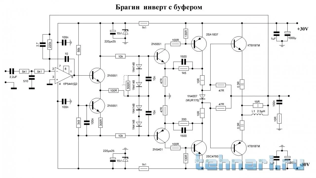

А если так?

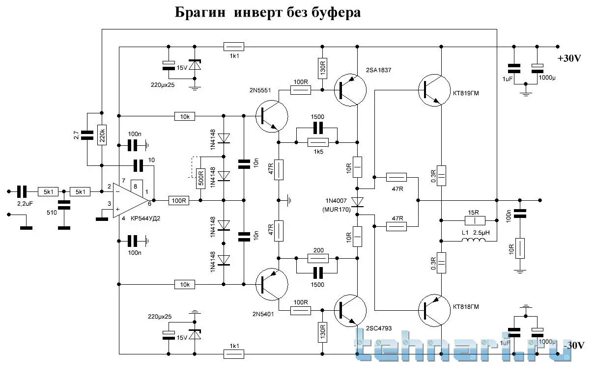

    40 KB · Просмотры: 58

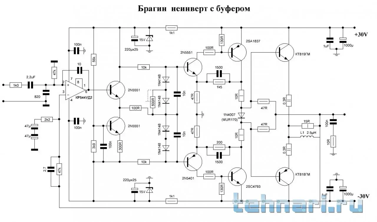

    40.7 KB · Просмотры: 50
Не слишком низкая частота среза входного ФНЧ у инвертирующей схемы? Имею ввиду по сравнению с неинвертирующей. И ещё, не слишком ли закорректирован ОУ? Включена внутренняя коррекция, и помимо этого ещё коррекция со входа на выход ОУ?
Все три варианта рабочие. Только во всех трех схемах ошибка : замени резистор 1.5 ком, на 200 ом. Корректирующая емкость , со входа ОУ, на выход ОУ, подбирается при настройке , и при необходимости.
У неинверта "в классике" стоят частоты 0,6 Гц и 160кГц.
Перемычку и снять не долго, а для экспериментов - пусть пока побудет.
Ну, тогда собирай! И пусть тебе поможет святой Януарий! :))
