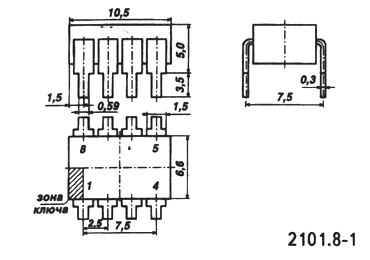

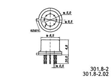

задумал установить в семерку саб,нарезал дсп ,нашел 50гдн ,осталось собрать.загвоздка с электроникой.усилитель есть я раньше в машину делал на TDA микросхеме,а вот фильтр НЧ надо делать,схемку нашел в инете,но микросхема нужна К544УД2 ,у меня есть КР544УД2А и К140УД7 можно ли заменить этими,если можно, как тогда ножки микросхем подсоединять.
Вот из ГУУГЛА. Ост читай паспорт на МС.(1-К544УД2. 2-КР544УД2А). 2-е. Улучш вариант 1-го.

посоветуйте конкретно,можно заменить К544УД2 на КР544УД2 ,они как- будто одинаковые ,отличие в корпусном исполнении
Можно, разницы почти нет...
спасибо за информацию,теперь можно лепить все в кучу.
