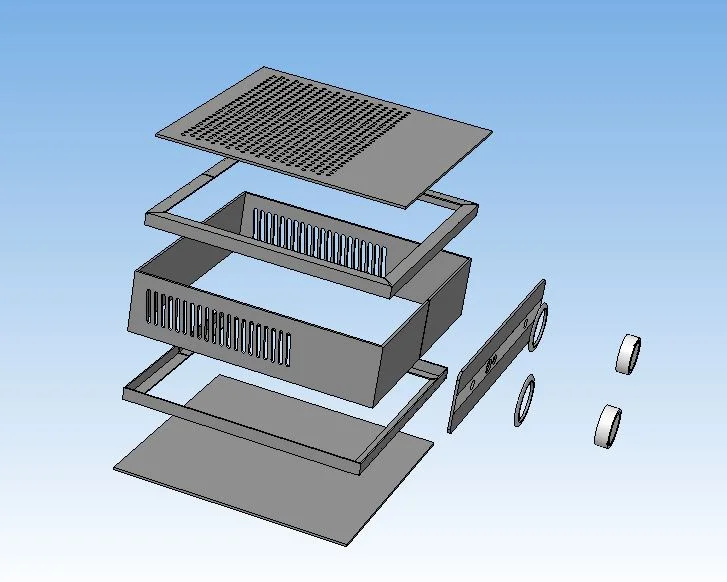

Ну что же, закончил один проект надо приступать к следующему. За последний год как говорится поднабрался опыта и теперь проектировать и заранее продумывать устройства все проще. Позаимствовав некоторые мысли у форумчан (в частности регуляторы которые стоят в усилителе у Вани) набросал небольшой усилочек. Его задачей будет раскачка шейкера на комповском кресле а так же там будет усилитель для наушников.
Все как обычно скромненько и функционально.
И вот пара вопросов:
1) посоветуйте хороший усилок для наушников на двухполярном питании
2) Как думаете достаточно ли будет на усилителе для шейкере (TDA7294) просто убавлять громкость чтобы он не грелся и не жрал мощность или лучше придумать полное отключение питания. (на случай если мне шейкер не нужен временно)
По идее с нормальным экраном усилитель должен простаивать и обесточивать его не обязательно, но все же решил посоветоваться.
Состав усилителя будет простым: ИИП, ФНЧ для TDA7294, УНЧ (для шейкера) и усилок для наушников.

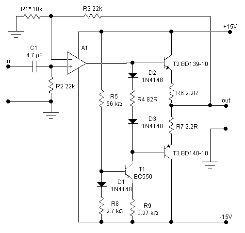

Саня, для усилителя наушников возьми предварительный TL072 и на выходе комплиментарные транзисторы, питание двухполярное, качество отличное ... :)

Если вот это адаптировать для TL072 ?
а для наушников можно тда2030 в классА загнать
Хотелось бы на ОУ попробовать, но все равно спасибо :)
Ребятки ну я уже честно говоря устал искать схемы. Набросайте мне схемку а я состряпаю печатку.
Саня, сейчас пойду Петровну с работы встречу и сяду бросать ... :)
Юра имеешь ввиду примерно вот так?
Спасибо большое Юра, ты как всегда мой схемовый спаситель :D

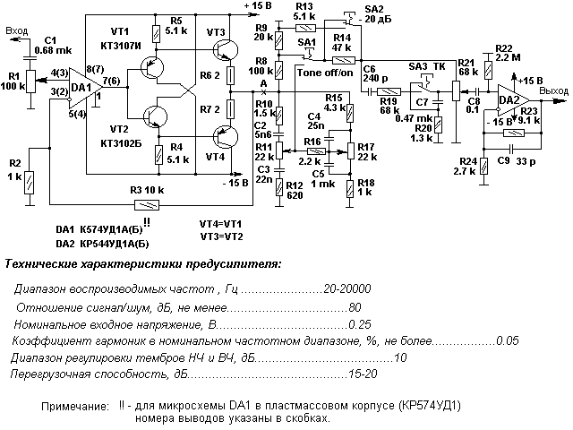

Вот в этом усилителе выбрасывается темброблок и получаем усилок для ушей. Микру ставим ТЛ072 (если на два канала), транзисторы ВС546/ВС556 или 2N5551/2N5401.
За ссылку спасибо, но удалил (не соответствует правилам форума)
Я так понял что выходной сигнал надо снимать с точки "А"
А все что дальше выкидываем, ну и нарисовать второй такой же канал? Так?
P.S. Пока подожду схемы от Юры а потом продолжу мучения :D
Да, с точки "А". Второй канал полностью идентичный. Питание только к ТЛ072 один раз общее подается.
