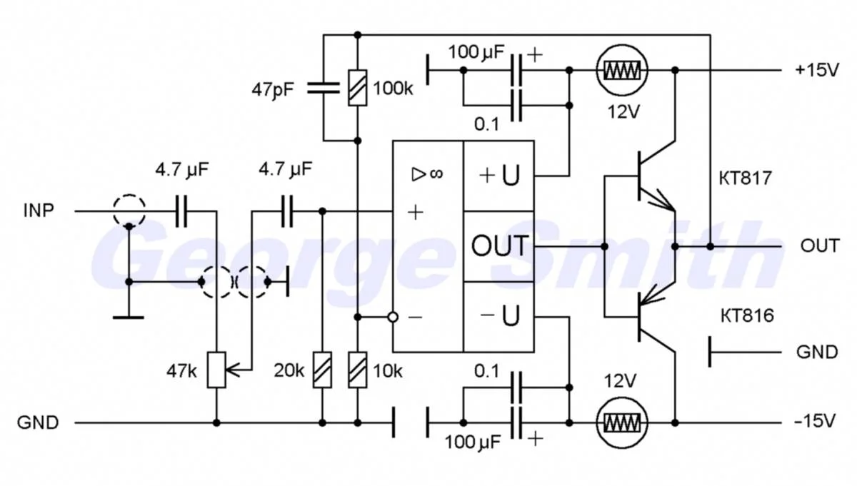

Саня, вот аналоговый вариант и очень даже классный, тоже исследовал, пробовал разное в этом варианте. В данном случае это для наушников. Выходные также можно не ставить на радиатор 250-300 мА, это для них не ток. Это собственно обыкновенный ОУ с буферизацией выхода, двухтактный эмиттерный повторитель. Желательно подобрать выходные транзисторы по КУ. Их можно использовать любые средней мощности. Если до рисовать схему, добавить каскад транзисторов, по напряжению и увеличить напряжение питания выходного каскада, можно догнать до 50Вт хорошего качества звука, естественно выходные транзисторы будут мощнее, допустим КТ818, КТ819, а КТ816 и КТ817 уйдут в предварительный каскад. Лампы тут могут быть коммутационные, величиной со спичку, два усика, используются для подсветки клавиш, марку не помню на вскид. Можно использовать от Кытайской Новогодней гирлянды. Их можно вообще не ставить, вместо них перемычку, я уже объяснял, что это имитация лампового звука ... :)

собрал я эту схему звук действительно какой то кристальный или я это себе внушил:) транзисторы чуть теплые и вот микра TL082нагрелась это нормально ?
собрал я эту схему звук действительно какой то кристальный или я это себе внушил транзисторы чуть теплые и вот микра TL081 нагрелась это нормально ?
Очень может быть, базы КТ814 (816), КТ815 (817) кушают много. Приклей П-образную пластинку из алюминия 0.3-0.5 мм, тонким слоем клея Момент-1, Рапид или БФ-2 прямо на микросхему сверху, для отвода тепла и все ... :)

Транзисторный каскад работает в "В" режиме. Выход микросхемы перегружен, что тоже ведет к росту искажений. Не знаю что там может быть кристально чистого. Я бы выход на транзисторах сделал как в преде Солнцева. Только в оконечники, возможно, помощнее транзисторы, типа 502/503 или эти же 814/815.

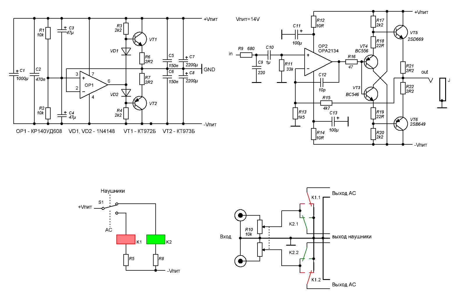

как на счет вот этого варианта?
Я собирал подобное. Звук зачетный tehnoyxi
Питание двухполярное. Но если такого нет, то можно собрать делитель (слева). Делитель представляет собой простой усилитель класса АБ, удерживающий на своем выходе половину напряжения питания.

Юра так а как на счет вот этого варианта?
Видел я этот вариант, но ничего сказать не могу, я его не пробовал. Где ты его взял не знаю, но на первый взгляд если посмотреть на эмиттерах резисторы 15 кОм, что можно услышать через 15 кОм. Дима предложил примерно такой же усилитель, дык у него на эмиттерах 2.2 Ом, это уже что то похоже на правду ... :)
Я посмотрю добавить в свой каскад, могет пригодится кому ... :)
Юра да это я лоханулся когда перерисовывал схему (просто скопировал сопротивление а номинал забыл поменять) вот это часть схемы из поста http://www.tehnari.ru/843185-post19.html немного адаптирована под TL072

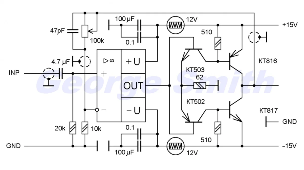

Вот добавил каскад, чтобы облегчить жизнь ОУ ...
Транзисторы в предварительном каскаде могут быть любые маломощные комплиментарные, КТ315-КТ361, КТ3102-КТ3107 и т.д. ... :)
