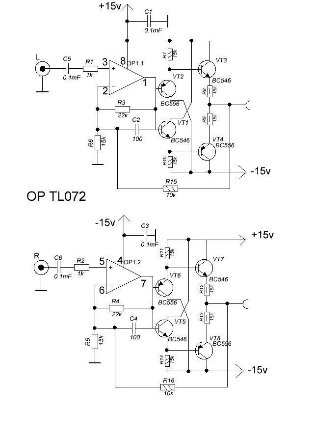

Микру ставим ТЛ072 (если на два канала), транзисторы ВС546/ВС556 или 2N5551/2N5401.
Ну вот на ваял схемку - так?

Туда ли я влепил R16,R15

То есть двойное моно? Ну в принципе можно и так, не принципиально, питание там тоже двухполярное +-15в
О вычитал что NE5532 тоже двойной ОУ причем аналог TL072
Аналог, да не аналог Японская NE по-серьёзнее чуток.
Ну я имел ввиду цоколевку и питающие напряжения, отличия во внутренней архитектуре, ну и ладно - чем лучше тем лучше :D

Аналогами эти микросхемы являются лишь с той точки зрения, что оба являются ОУ. Между тем они совершенно разные. И хотя во многие схемы можно ставить обе, в некоторых случаях такая замена не прокатывает.
У NE5532 на входе стоят биполярные транзисторы, а у TL072 полевые. То есть NE5532 нельзя подключать к схемам с высоким выходным сопротивлением, так как у неё низкое входное сопротивление.
С другой стороны, у NE5532 более низкий уровень шума и она лучше работает с низкоуровневыми сигналами.
У TL072 нормирован уровень гармонических искажений и большая скорость нарастания выходного напряжения, что снижает интермодуляционные искажения.
Лично я в данной схеме предпочел бы TL072. Но учитывая идентичность цоколевки корпусов, можно попробовать послушать обе и на слух определить какая больше понравится. Вместо NE5532 лучше использовать NE5534. Если же немножко выйти за ценовой диапазон, то OPA2134 переплевывает все эти операционники.
Так а схема в предыдущем посте нормальная? Можно на ней собирать?
Я так на глаз не отвечу, собирай и слушай. Только на входе надо ставить неполярный кондер, а еще лучше пленку.
А ну это я знаю, правда без подсказки не обратил внимания, ща перерисую печатку :)

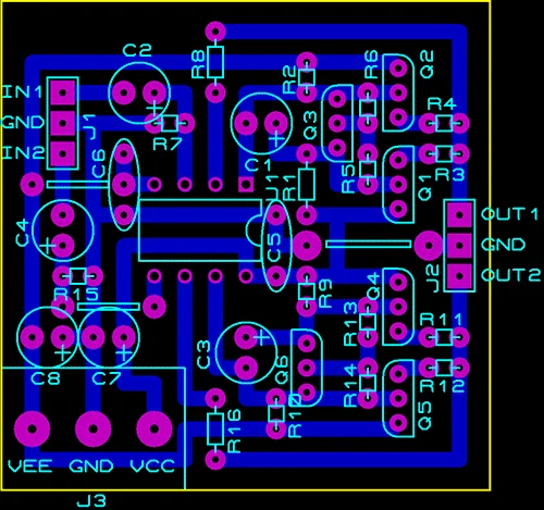

Ну что же приступим :D

Ну что же приступим
Не нравится мне эта печатка, земля сделана абы как.
Я тут малевал маленько на эту тему, но сам еще не собирал.
http://www.tehnari.ru/f114/t80533/index11.html#post824367
http://www.tehnari.ru/f114/t80533/index14.html#post825671
Ну где же ты раньше был, я уже два дня себе голову взрываю со схемой :)
Так ну с печаткой понятно а схема таже что и у меня?
Блин протупил со схемой - уже увидел :D
