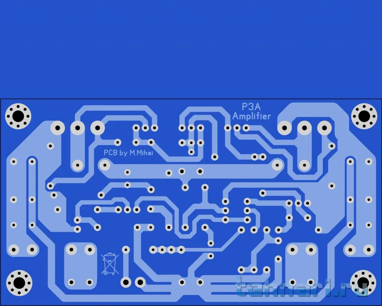

Вторая лучше , только дорожки по питанию излишне длинные , и обвивают в кольцо дифф каскад .
То есть эта?в ней так же можно 2n5554 применить?
    65.6 KB · Просмотры: 202
Кто то соберал по ней?
Транзисторы дифф каскада модно поставить и 2n5551

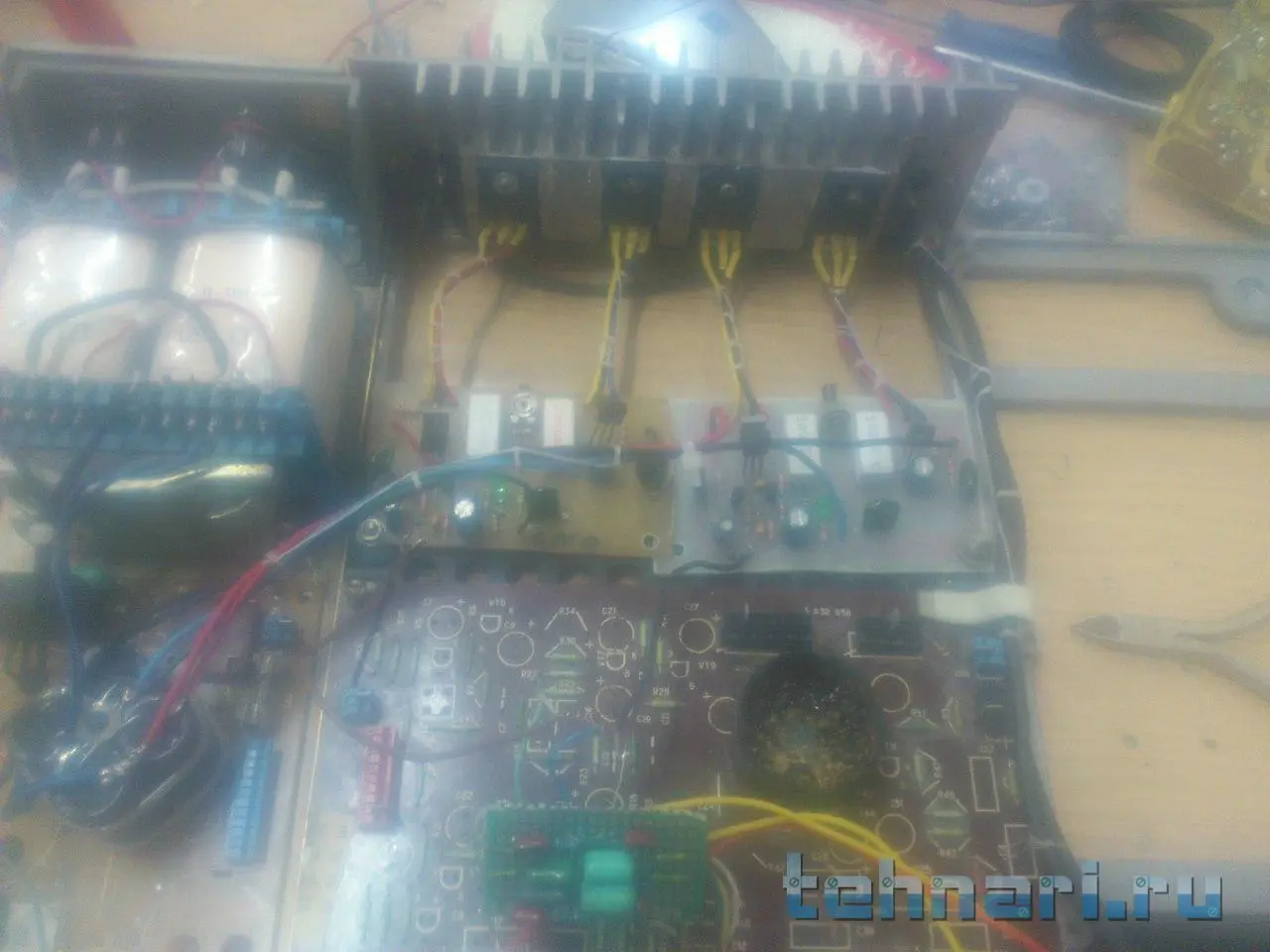

я собирал по первой,заменил оконечники в романтике
    48.8 KB · Просмотры: 242
Как по звучанию?

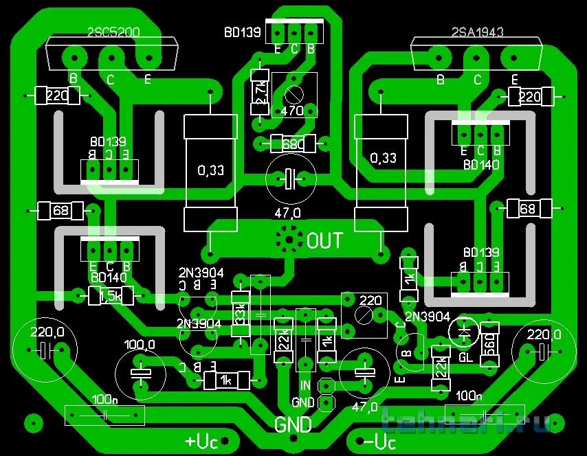

Кстати здесь тоже не плохой вариант печатной платы
Да,эта печатка то что надо!спасибо большое!

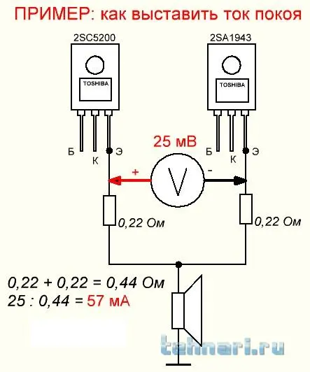

А такой момент,есть советский резисторы 0.22ома и 0.68 дома,на 0.33,0,47 нету,что будет лучше или только покуть придётся на 0.33?
Что от них зависит?
эти резисторы компенсируют не идеальность транзисторов.По хорошему надо 0,15...0,22.Но и с 0,33...0,47 будет работать.
Я так понял в данном случае не стоить применять 0.68,хватит 0,15,0.22ом на крайний случай пойдёт 0.27,а как быть тогда с током покоя,падение на них меряют ведь?или я что то путаю?
Как ток покоя выщитать в миливольтах тогда?
Да все те же 90...100мА.
