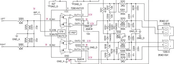

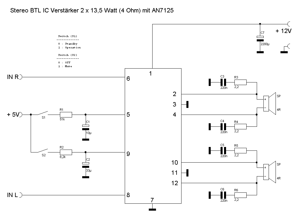

вот схема,по ней видно,что усь мостовой,питание 12в,управление мит стендбай прикручено через внешний стаб,можно кренку 7805 поставить запитав от того же блока питания с плюсовой шины,чтото не пойму в чём загвоздка,бери собирай хоть навесом,там и печатки не надо ,можно всё по клемам да регуляторам раскидать,а саму микру на радиатор посадить.
Звукопсих;929945е она усилена парой бд-шек на выхлопе. [/QUOTE написал(а):на кой они там здались? уж если и ставить их то в стабилизатор по питанию,а иначе вообще не ставить.
