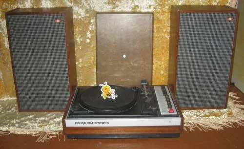

Товарищи,не спорим. у меня усиль этот будет для гаража , питалово для него отличное,вдобавок для него есть дополнение, транзисторный усилитель с проигрователя РОНДО 201 вроде бы ! полностью мной перебранный ( вообщем если не правильно написал слово тогда простое объяснение : перебирал полностью) много чего заменено и достаны новые транзисторы взамен накрывшимся, вообщем собирал по готовой схеме , по готовой плате ! так что скучно в гараже не будет ! tehnoyxi
А не ,рондо 202 стерео ! вот такой мне достался, припер со свалки ! так что не судим строго !

Блин , опять ошибся, у меня оказывается был рондо 204 стерео , узнал по плосмаске с колонок !
