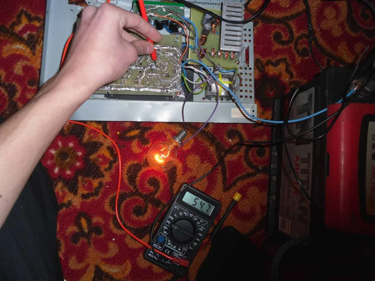

Прибор от наших далеких друзей (китайский) работает именно так, а СОМ и + щуп для 10A это одно и тоже. Фотки измерений аккумулятора на данном "приборе", аккумулятор погрелся 0,01 вольт добавился: SAM_0236.webp SAM_0237.webp SAM_0238.webp
Хотя второй дешевле на 30 руб. с нормальным расположением контактов. Кстати тот тестер умер или аккумулятор стал заряжен более чем на 1000V SAM_0251.webp
Мерял новым тестером и настраивал 0 на микросхеме настройку проводил так как на схеме и на 11 странице данной темы (тестер в режиме 200m):
После того как с резистора R7 снял перемычку и вход и среднюю точку разьединил получил такой результат (при замкнутой средней точке и входе 31):

про ток пока не скажу, а вот с 0 на выходе, (перемычку оставь на Р7(прокрути его до положения 0 Ом) щуп + надо садить сначала на выход микросхемы-выставить 0 на микре, а потом (не изменяя положение ручки тестера 20В (слева от положения ОФФ)) на ВЫХОДе (в общей точке пары мосфитов) вся настройка с заземлённым входом,и выводя ноль понижаешь деление вольт(сначала 2000м, потом 200м).
ЧЕЛОВЕК :tehnari_ru_211: не гони с резисторами подстроечными (МНОГООБОРОТНЫЕ :tehnari_ru_093:- современные в синеньком копусе, совдеповские в квадратном или прямоугольном), а если резистор еще и отвечает за регулировку 0 на микре.... то он тебе и дает такие шумы после отключения земли со входа, нету многооборотного на 100 кОм (ставь сколько есть(не меньше 10кОм)+по резистору в каждое плече,т.е. два полуплеча резистора в средней точке (отрегулировать сначало многооборотник надо) должны иметь сопротивлениЯ 50 кОм (50+50=100)
Ну померить то ток покоя не проблема . Рядом с каждым транзистором (выходые, те что на корпус притягиваются) стоит резистор мощный. Вот на нём и следует мерять напряжение а затем согласно закона Ома посчитать ток.
ВСЁ!!! на этом простота заканчивается, далее нужно понимание схемотехники ну и схема соответственно совсем не помешает, чтобы выявить тот резистор , который за установку тока покоя отвечает. За одно не мешает и цепи регулировки нулевой точки найти и возможно подкорректировать.
Ток покоя можно узнать, измерив падение напряжения на паре эмиттерных резисторов, например на R26 R27 (мультиметр установить на предел 200мВ, щупы - на эмиттеры VT10 и VT11): http://orion.16mb.com/images/amp/lanzar/Sch8.png
Спасибо с током покоя чуть понятно, теперь вопрос, подключил усилитель к преобразователю первая минута нормально напряжение просело до 96 с 100, и начало падать по 0,1 V за пару секунд, выключил снова включил 80, пока измерял другие показания напряжение упало до 65 и падает, при следующем включение напряжение 65 и так же падает. Проблема произошла после впаивания 6 транзисторов. Как я понял транзисторы уже умерли, перед впаиванием транзисторы прозвонил как диоды, контактировали только те ноги в которых диод, в чем проблема не понятно, подскажите пожалуйста?
попробуй прозвонить на плате транзисторы,радиатор сильно нагрелся при снятии параметров? если да- скорее всего транзисторы...
первое твоё напряжение-реактивное, при нормальной работе УНЧ, оно полюбому просядет (если пары мосфетов работают нормально) , а если проседает ОЧЕНЬ медленно- скорее всего вылетели мосфеты- и питаеться только 071-ая, кстати при высоком напряжении нужно перещитать резисторы питания (понижающие) для 071-ой,ей вредно давать больше 15-ти вольт, так-что могла вылететь и микра...
и выпаяй выходники, настрой 0, впаяй одну пару- подстрой 0, потом ещё одну пару... и т.д.
Сегодня выпаяю мосфеты прозвоню, по правильному там же только диод звенит, а в других места нету ничего. А почему такое могло случится?

Вот дошло снять tl071 и напряжение стало нормальным, 100 с чем то. Значит Tl было сгоревшая, купил новую буду сегодня настраивать, можно же выходные транзисторы не снимать? И +-52 для 2 транзисторов нормально будет? не сгорят?
А кстати перед тем как новую tl поставить что нужно проверить чтоб ее не сжечь?
