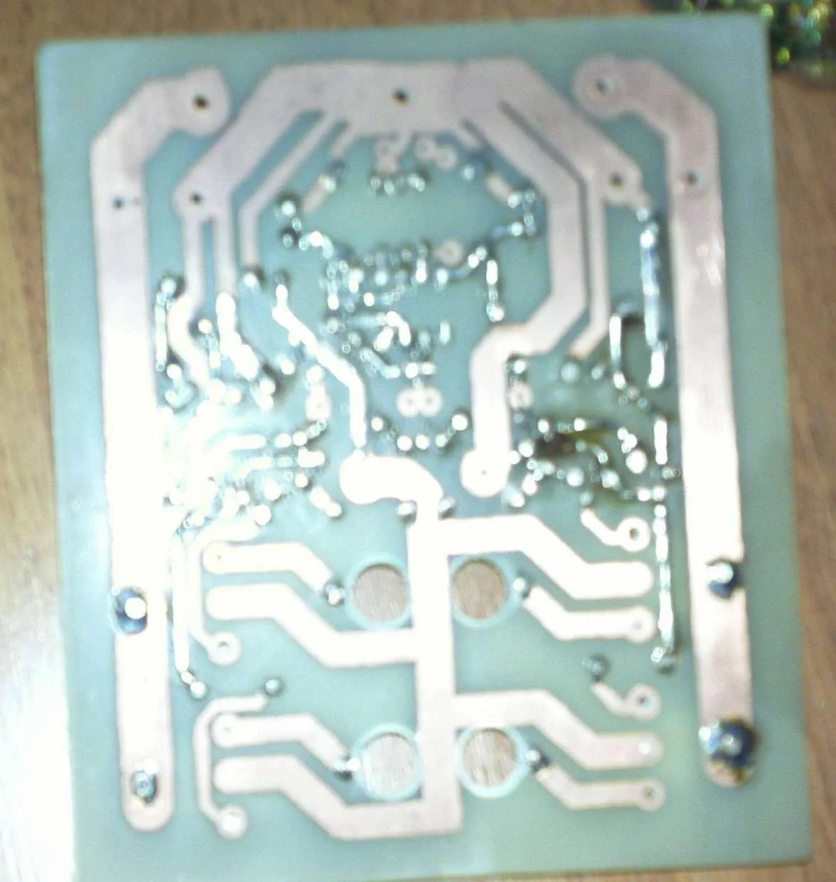

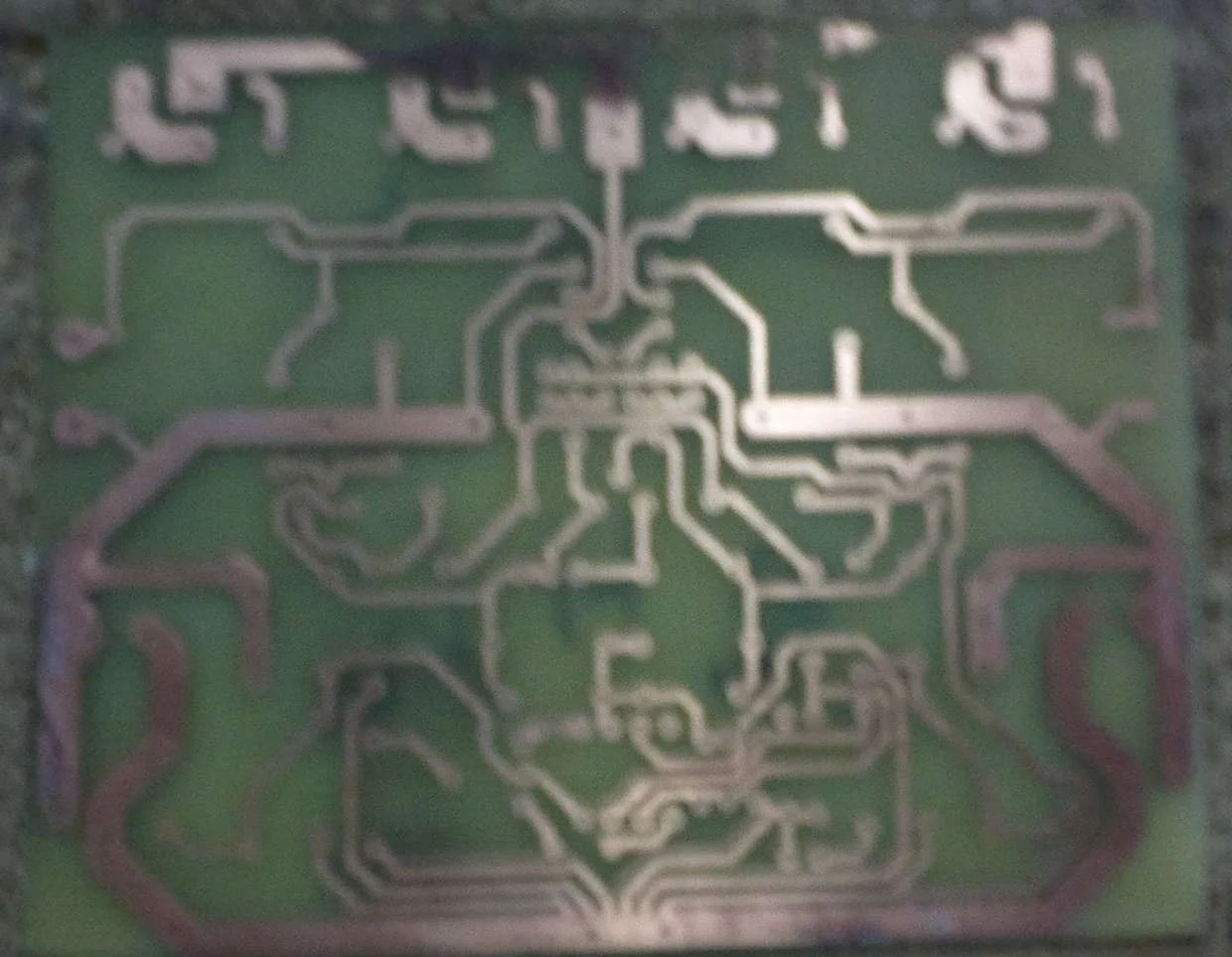

нет диоды в усилителе кажется те, кд213 в импульсном преобразователе, обратное напряжение 100 у них их значит должно хватать. все таки налажал с импульсником потому что он щелкает поищу в нем ошибки, но постоянанка на выходе усилителя 47-50 вольт это не нормално ведь, тл даже не стоит а постоянка на выходе есть. фото уже выкладывал, мосфит 1.0 +-55 в плече 3 пары транзисторов...
100% ошибка монтажа УНЧ, у меня всегда при первом пуске все завелось ( в версии 1.0 резистор тока покоя- МИНИМАЛЬНОЕ сопротивление. В версии 2.0- МАКСИМАЛЬНОЕ). Ток обратный КДшки может и держат, только какой частоты???(в твоем случае частота твоего бп выше 22000 кГц, где-то 40-150 кГц- импульс!!!)
кто-то измерял частоту бп, 150 кГц, а у тебя диоды до 100 кГц.
Второй запуск версии 2.0 (ток покоя 10 мили Ампер ), прогон, полет нормальный. Третий запуск (ток покоя 60 милиампер- одна пара). Сейчас на прогоне...
По звуку разницы нет наверно или есть? Я тоже сегодня наконец включил усилитель заработал нормально, но резистор р16 на 3,3 ом 2 вата дымится, хотя что то сомнения что там 3,3 ом, а не ком. Лежало 2 резистора один на 3,3 ом а второй на 3,3 ком, какой впаял не знаю)) Но это ладно, главное что работает отлично уже и к импульснику подключал. У импульсника частота 100 кгц и диоды тоже на 100 кгц, так что все норм работает значит подходит)) Только ток покоя сопротивлении резистора 0 а усилитель работает с хорошей выходной мощностью, как я понял чем больше сопротивление подстроечного резистора тем больше ток покоя. Транзисторы за минуту тестов не нагрелись, были даже без радиатора, можно же оставить ток покоя минимальным???

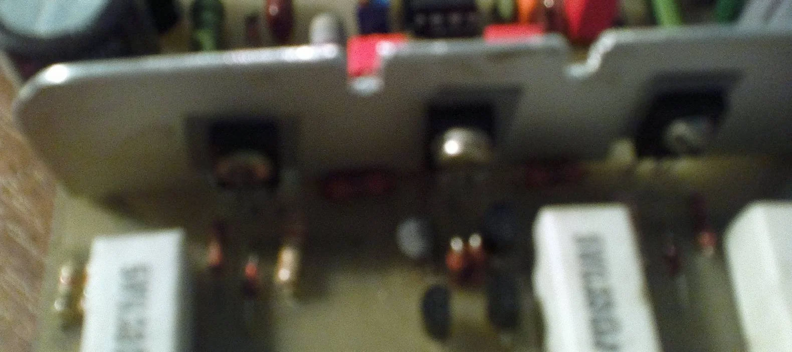

значит если оставить ток покоя минимальным то все будет нормально, ну тогда оставлю на минимуме, выходной мощности для раскачки 400 китайских ват хватает очень даже, и транзисторам будет лучше... а резистор грелся и дымел тот который с выхода на среднюю точку идет (резистор 3,3 ом и конденсатор 0,1 мкф), резистор был просто 1 ватовый да еще на 9 ом, после замены все в норме, транзисторы не греются а выходная мощность идеальна для меня. питание конечно завышено но пока что ничего не сгорело, 60 вольт в плече без сигнала...
выглядет ужастно, но работает зараза...
думаю в машину хватит 4 транзисторов, если нет то до 6 увеличу и ток покоя установлю побольше, но столько ватт я думаю будет уже очень много...
транзисторы полюбому поставь на раиатор...
так они и стоят на радиаторе, тот который по больше там 4 транзистора...

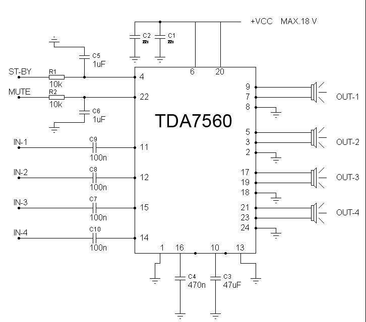

В магнитоле tda7560 вот как я представляю подключение усилителя к магнитоле, но вопрос такой с усилком в магнитоле ничего не случится???
Получится что минус выход усилителя магнитолы будет соединен с - аккумулятора вот и вопрос можно ли так???
А в схеме усилителя на tda 7560 минус питания не подается на динамик, хотя может где то внутри схемы там соединен он с минусом...
Объяснил своими словами)))
Вот схема тда там на - подключены другие какие то контакты...
нет, ты должен взять сигнал саба, до входа в микросхему (до кондера )

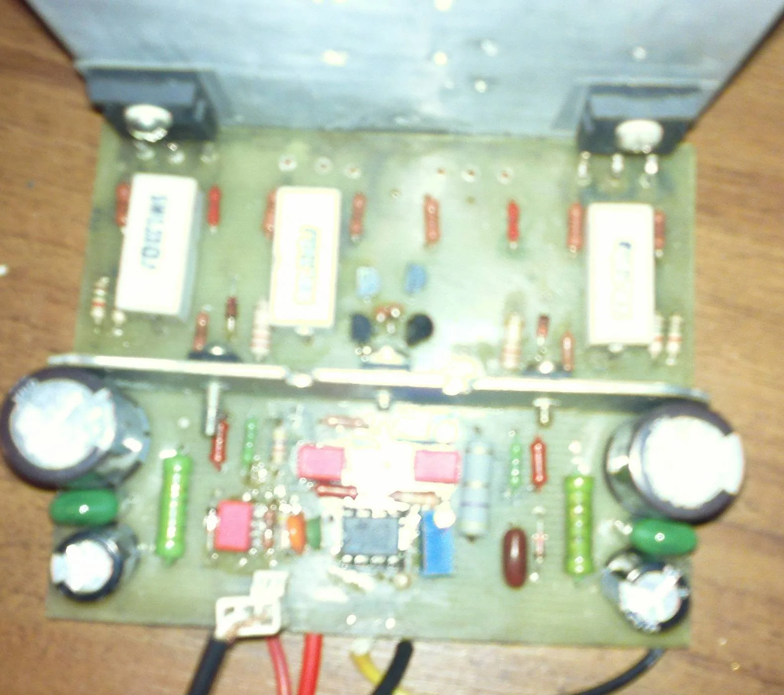

ну что, работает сейчас версия 2.0 , завтра проверка на прочность :tehnari_ru_098:
небольшой фотоотчет

пампапам, чтобы подключить усилитель к выходу магнитолы, то можно как сказал шаман - взять до усилителя TDA, а можно сделать так: если выход магнитолы не нагружен динамиком, то цепляем на него сопротивление 47 Ом 2 Вт. Затем с одного из двух выходов (там же мостовая схема) через делить 1:10 подается сразу на MOSFIT. Второй провод - общий. У мосфита уже есть входной кондер, и постоянку (а ее там будет аж 6 В) он не пропустить.
Но смысла такого подключения я не вижу - TDA работает в классе B и звук там не очень...

Не в коем случае не ставь свою приблуду в авто! У тебя совсем любительская подделка, ИИП сконструирован не правильно: транс вынесен за плату (это тебе не 50 Гц!), нету защиты от КЗ, кондеры стоят по 12500 мкФ (куда столько!!!, достаточно 2200 мкФ LowESR и пленочки 1 мкФ). В какой-то момент эти кондеры обычной серии просто сдохнут и устроют тебе полномасшабное КЗ. Масло в огонь подливает тот факт, что ИИП без обратной связи и ХХ разгоняется до 300 В... Без комментариев.
Сам усилитель первой версии не имеет не каких цепей защит и очень чувствителен к питанию - ток покоя очень сильно меняется от питающего напряжения. Собирай версию 2.0, хоть тут будешь спокойным.
В ВЕРСИИ 1.0 МИНИМАЛЬНОЕ, В ВЕРСИИ 2.0 МАКСИМАЛЬНОЕ (модеры это ОЧЕНЬ важно)
