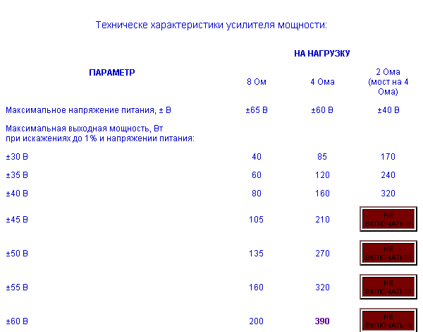

ну если хочешь усилитель в 400ватт то надо брать с запасом)чтоб на пиках все норм было)
оно и так будет нормально,трансформатора на 400ватт хватит вполне даже в самых жёстких условиях
-есть мысли какой? Схема?никак!
нужен другой преобразователь,более мощный!
ок спасибопосмотри в личку-там ВСЁ по нему:tehnari_ru_889:
А ток ему 2-3А хватит? или же ему нужно 4-5А.
Просто имеется ненужный транс, который не может найти себе применение и валяется без дела.
мощность 200ватт ток где то 2.5А -\+47-50вольт (стоял раньше в музыкальном центре)
