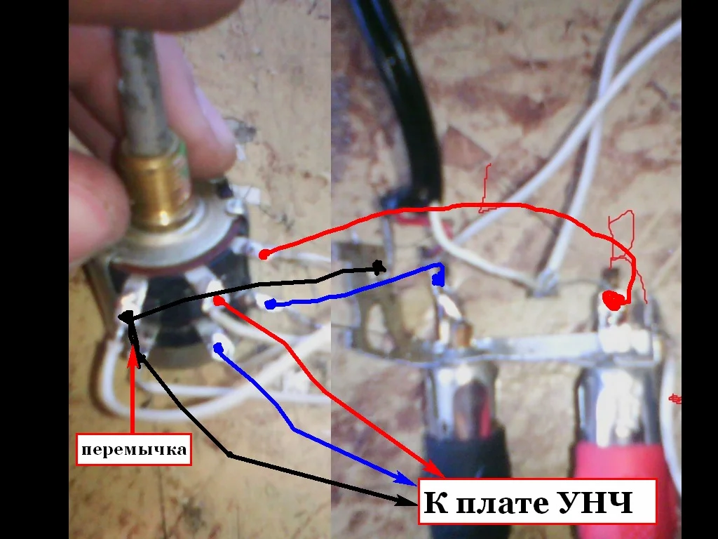

Игорь,вот так должно быть, (рисовал на скорую руку) :)
1. Белый провод от регулятора к плате должен быть экранированным
2. К входным гнёздам подходят ещё провода(два чёрных и зелёный), что это?
3. Без регулятора нормально работает?
чёрный это экранированный провод идет от платы к гнёздам.а зелёный это просто кусок воляется о не к чему не идёт
без регулятора нормально работает ..
а если провад не экранирован работать вообще не будет?
То есть от гнёзд к плате экранированным напрямую, и параллельно от гнёзд к плате через регулятор???... непонятно зачем??..
Будет, но может быть фон и помехи
а как правильно?
.... Я же тебе нарисовал всё наглядно:
с тюльпана на крайнюю правую ногу переменника, от средней ноги переменника на вход платы УНЧ....... Обе (верхняя нижняя) левые ноги переменника это земля (общая) ставишь там перемычку соединяя и верхнюю и нижню, и цепляешь туда землю от тюльпанов и УНЧ....
дак блин у меня так и припаяно !!!
дак его вообще убрать надо что ли ?
на УНЧ должно идти всего 3 провода и все они от переменного резистора
ааа всё понял спасибо за разеснения )))) щас всё сделаю ...!
да действительно всё заработало блин надо быть по внимательнее ))))

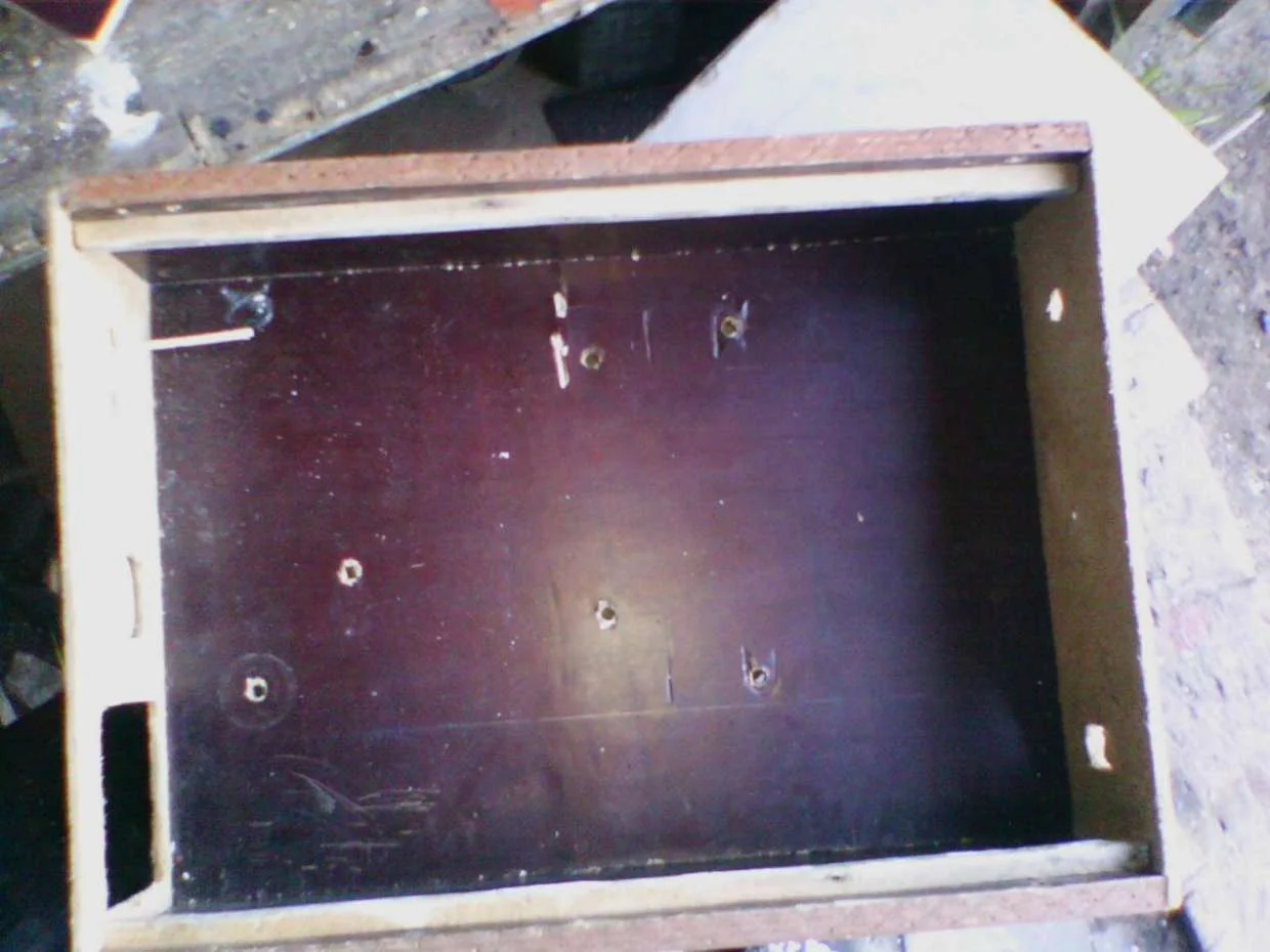

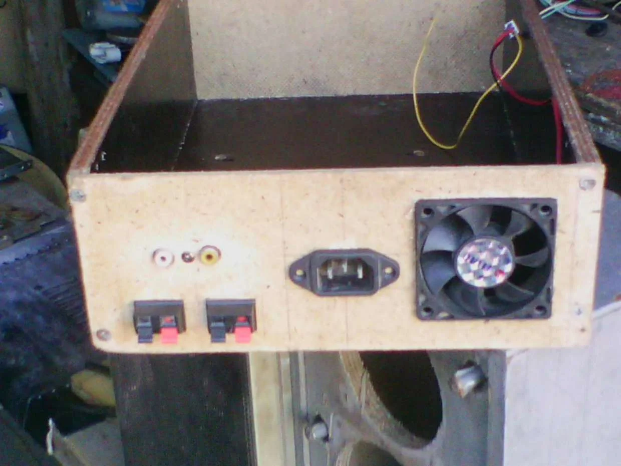

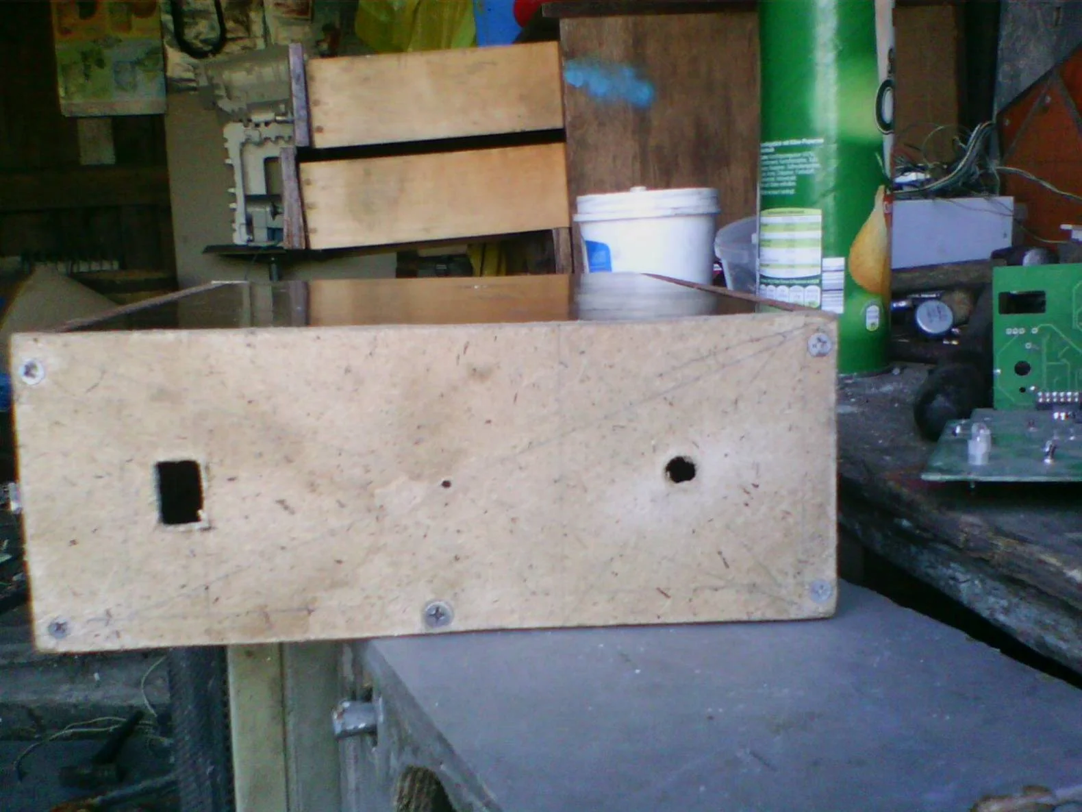

вобщем почти всё готово ,сегодня до делал заднею панель переднюю разметил просверлил под перемен резистор и светодиод ,сделал отверстие под тумблер .осталось за шпаклевать обклеить )))

подскажите как лучше кулер ставить чтоб он выдувал или обдувал?

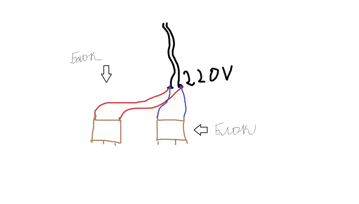

и ещё вопрос можно два блока к одной сети цеплять
Если радиатор далеко - делай вдув, если кулер на радиаторе - делай на выдув. В любом случае воздуховодов (отверстия делай в достаточном количестве.
Всмысле? два блока питания? конечно можно, к примеру ты же не боишься в розетку через тройник (или двойную розетку) включать несколько приборов сразу :)
окей спасибо ))))
