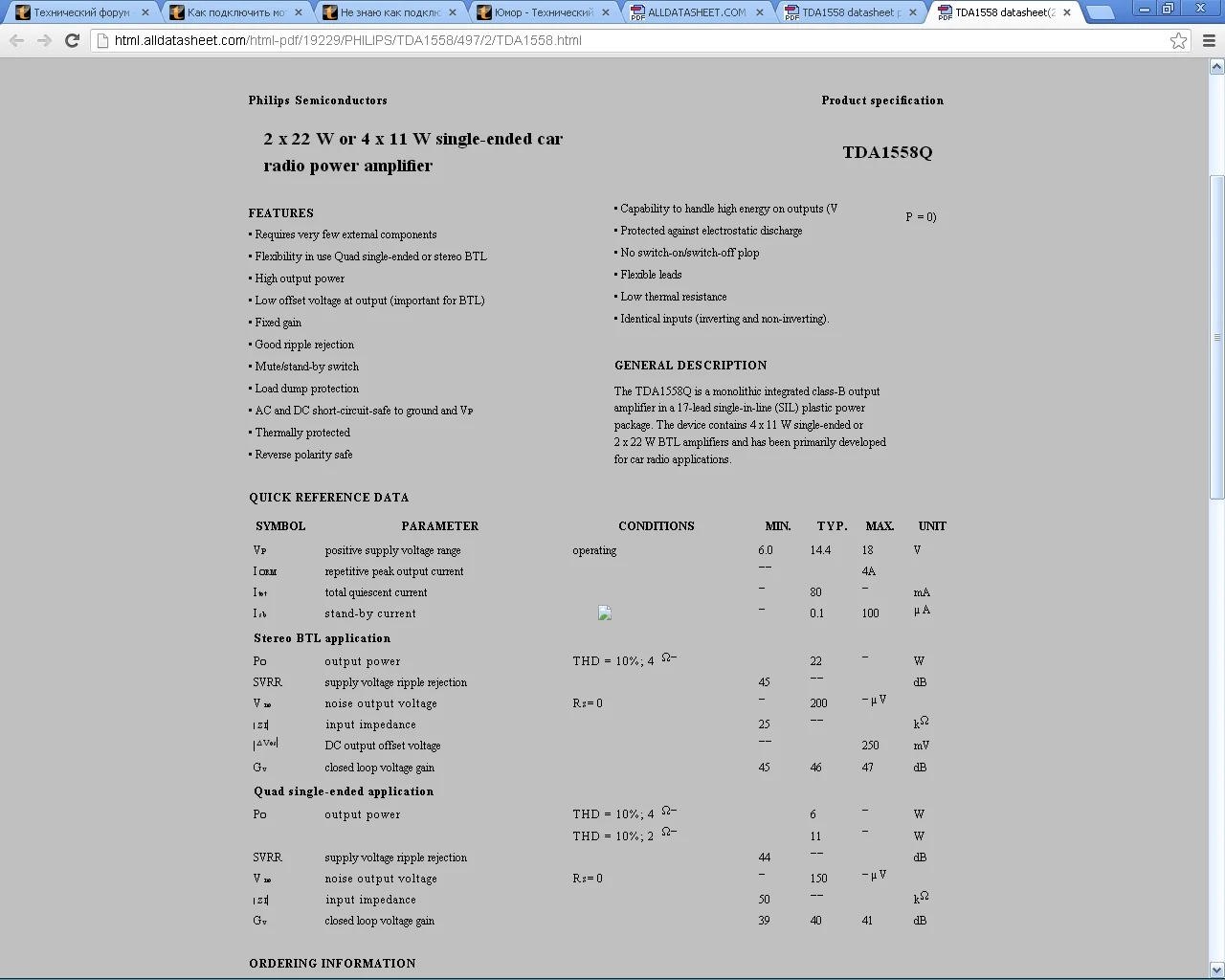

замерял напряжение на конденсаторе 14_15 вольт это нормально?

Не страшно, она до 18 вольт.

Для 1558 в самый раз, что смущает то?
