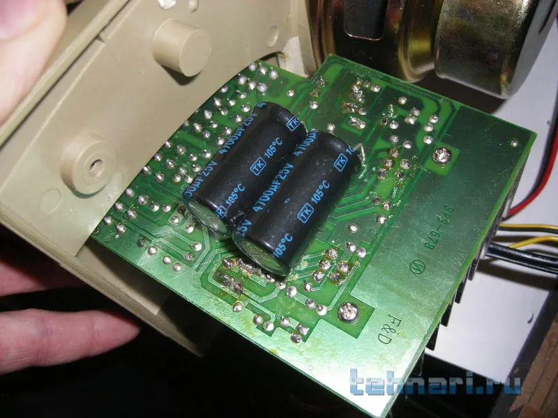

ковыряйся, вот такой свен?
    57.4 KB · Просмотры: 1,892

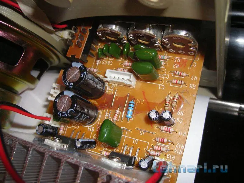

    53.4 KB · Просмотры: 272

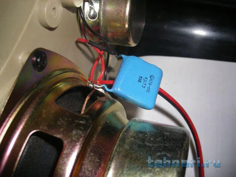

    48.9 KB · Просмотры: 432

Да, это мой вариант! Вопрос по первому фото, я правильно понял, номинал двух больших конденсаторов 3300мкф 25 вольт?
Второе фото, на плате со стороны дорожек у меня кондёров нет, вы их добавляли сами?

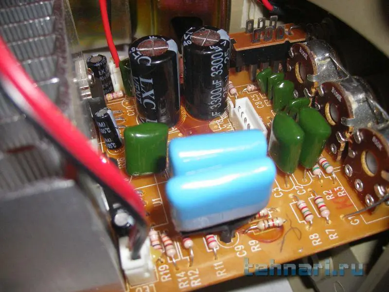

И четвёртое фото, у вас стоит два больших синих конденсатора ( номинала на фото не видно), а у меня в этом месте два конденсатора 10 мкф 16 вольт
1-да (можно и 35В и 50В)
2-да
4-плёнка 10 мкФ

Судя по последнему фото, у вас минус на корпусе кондёра (полоса) припаивается к заштрихованому полукругу на плате( это плюс), такое возможно?
Нужно смотреть на то, как соединено с диодным мостом, а не на всякие полукруги...
