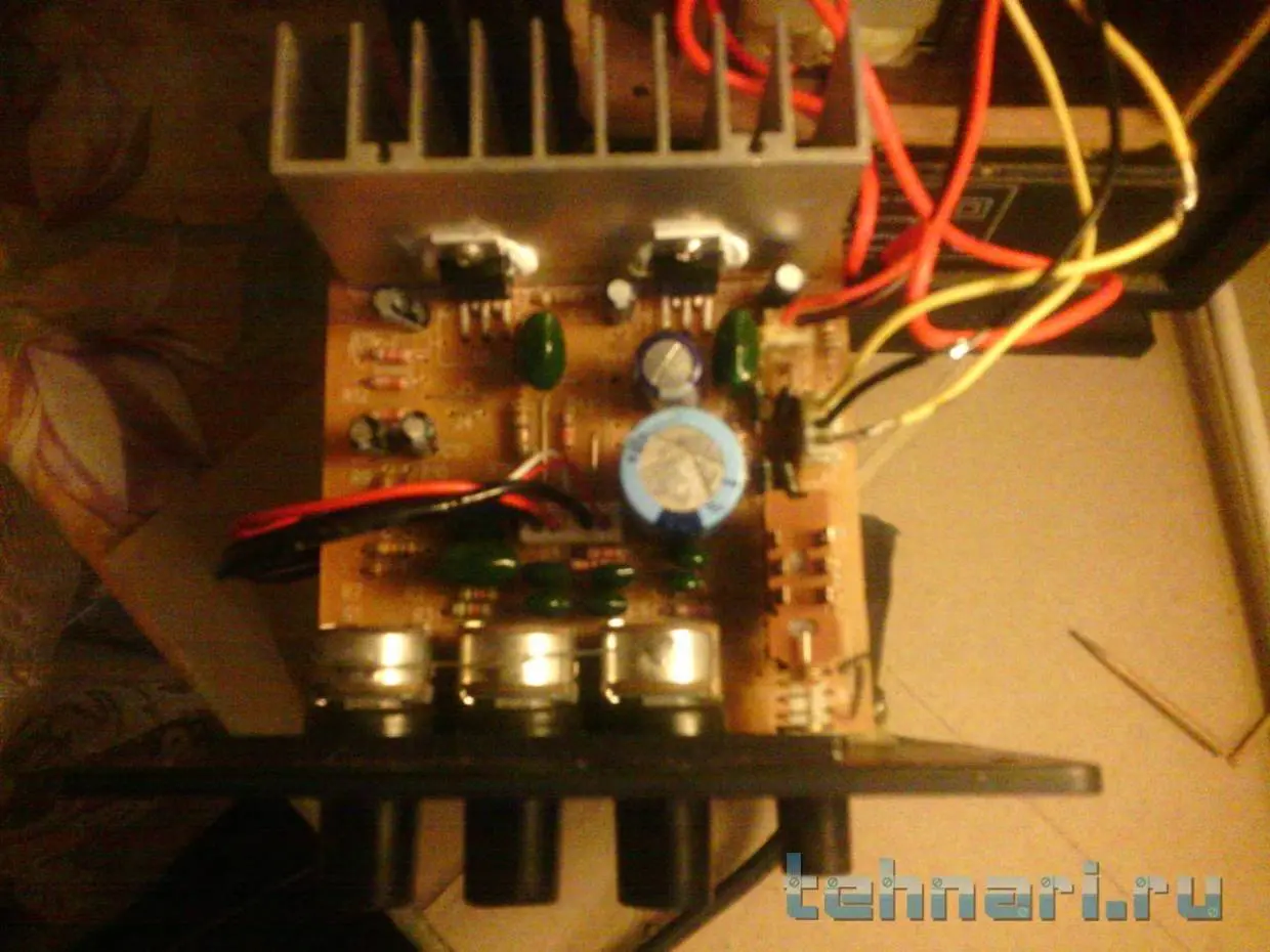

полное название ремонтируемых колонок!!!
    70.4 KB · Просмотры: 749

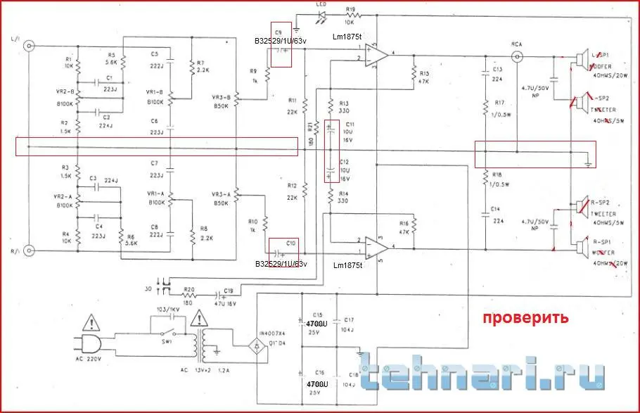

наверно вот такая схема
    32.6 KB · Просмотры: 1,392
Извините за мою неграмотность, но как ПРАВИЛЬНО проверить конденсатор?
Так там кондёр вздутый, он на какое напряжение?
Какое питание? (однополярное или двухполярное)
и проверить целосность дорожек. Коснись щупом входной ноги микросхемы...
Ура!!! Всё заработало!!! В итоге было проделано следующее: заменены сами микросхемы ( хотя я сомневаюсь что это нужно было делать), заменены диоды диодного моста, заменены конденсаторы питания на 1000мкф 63 вольта ( мне кажется 1000мкф мало, но других пока нет) и пропаян заново выход на сами динамики ( было плохо припаяно и из-за этого пропадал звук). Всем огромное СПАСИБО за помощь!!!!
