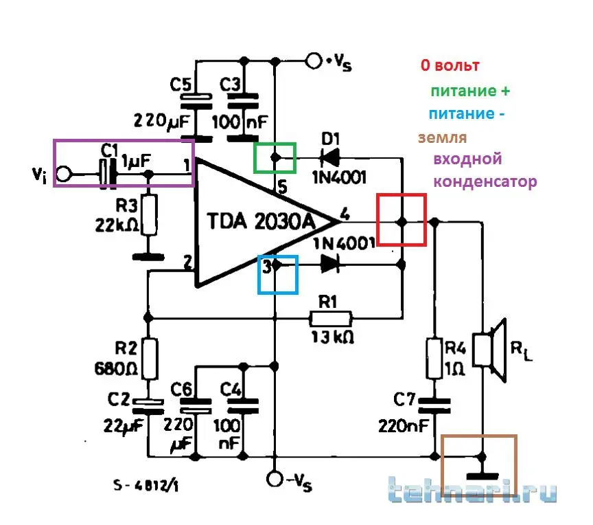

Поставил я конденсаторы питания, на 3300 не нашёл, поставил 1000мкф 25 вольт каждый, гул в динамике исчез, но и на вход реакции никакой! Меряю напряжение на конденсаторах, 15,1 вольт на каждом. Скажите, может не работать из-за недостаточной ёмкости кондёров, и где нужно померять напряжение на самих микросхемах?
Меряю напряжение на микросхемах, 5 нога +, 3 нога -, напряжение составляет 30 вольт.
вот датащит проверяй согласно ему

Какое напряжение должно быть на четвёртой (выход) ноге?
на входе унч стоит конденсатор (вроде 1 мкФ). Запусти унч и щупом коснись одной ножки потом другой... Гудение должно быть по двум ногам... Регуляторы должны быть подключены...

Тебе же схему дали!
Делаю так как вы говорите, реакции никакой. При включении в сеть в динамике очень слабое шипение и потрескивание!
