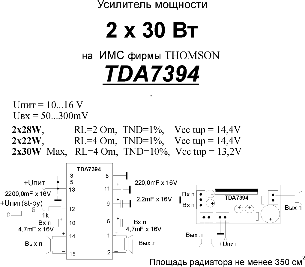

Здравствуйте уважаемые форумчане. Не буду создавать новую тему и спрошу здесь. Собрал усилитель на данной микросхеме но не по датащиту а нащел в сети облегченную схему. Собрал но работать не хочет. Питание пока подаю с лобараторного Бп. Я так и до конца не понял как осуществляется STBY как я понял если на 12 ногу ничего не подано т.е 0 то усилитель включается а если +5 вольт то должен уходить в режим ожидания так? У меня ничего не подано на 12 ногу усилитель молчит и потребления от БП нет. А если я подаю +5 вольт на ножку то в динамике появляется тихий звук с искажением ток возрастает до трех ампер и БП уходит защиту .Подскажите что не так сделал? Схема и печатная плата во вложении Печатку рисовал сам проверьте пожалуйста...
Вообще-то в даташите есть данные:tehno028 АМР ON-3,5 В минимальное; АМР OFF-1,5 В максимальное... Так что вы всё наоборот поняли!tehno014
Так что подавайте +5 В на ногу... С МУТью то-же самое. Что-бы начал "ПЕТЬ" надо напряжение подать на соответствующие ноги! Эпюры в даташите так-же существуют! Смотрите внимательней...
