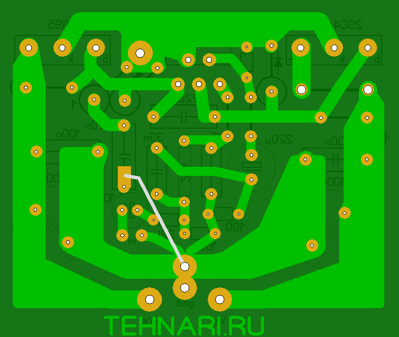

Подходит? К первому посту.

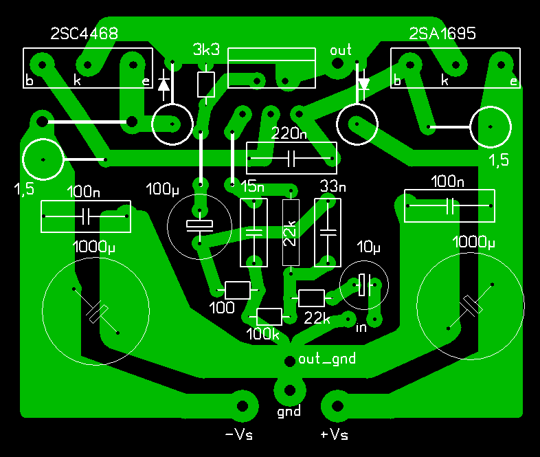

Резисторы в питании ИМС, защитные диоды, мелкие резисторы - ставим вертикально. Перемычка около 2SC4468 из толстого провода.
Цепь цобеля (R9, C8) повесишь на вых. клеммы, на плату не влез.
Либо ТДА, либо транзисторы - необходимо изолировать от радиатора. А лучше изолировать и ТДА и транзисторы, а радиатор заземлить.
Дмитрий, извините что залез в плату... На сколько я сравнивал схему с платой: а не вот так случаем должно быть????? Не учитывая (R9, C8)
Забыл там прикрепить
Вас двое или Вас один :tehnari_ru_117:
Это чтоб избежать постоянки???
Это антивозбудная цепь. К силовой земле.
проволока 1.0 - 1.2 подойдет???
да
По ДШ защитные диоды от питания.
Я в смысле по схеме чуть чуть переделал эту плату, со схемой у неё диоды не совпадали по цепи, она работать будет??? Смело могу собирать которую вы мне сделали???
Я прекрасно вижу изменения. По ДШ защитные диоды установлены с выхода на питание. Поэтому я их так и нарисовал.
Можете делать по своей. Но землю Цобеля нужно вывести отдельным проводом. Например вот так:

То есть то что я перекрутил тоже рабочая??? Собирать буду с твоей платы, так как по твоим советам все работает!!! А для своих советов опыта больно еще мало...

Если конденсаторы электролиты большим объемом поставлю, не страшно будет???
Не страшно. Я специально оставил запас места на плате, так как не известны реальные размеры деталей.
Должно работать, если все детали исправны, и все правильно соберешь.
Большое спасибо за помощь, и помощь в создании платы!!! Как соберу, напишу результат..... Думаю до завтрашнего вечера успею сделать все...

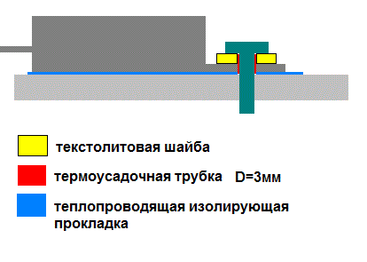

Про изоляцию не забудь. Я в своем усилителе все транзисторы изолировал так:
На болт М3 надеваем отрезок термоусадочной трубки. Чуть прогреваем болт, чтобы трубка уселась на нем. Такой "изолированный" болт легко помещается в отверстии фланца.

А если я все это размещу на 3-х разных радиаторах, такого большога нету...... Кончились после мостовых TDA2030:D
ну если у тебе радиаторы замыкаться между собой и ничем не будут...то ставь:)
Я их между собой буду скручивать при помощи полоски из текстолита... ( который когда то испортил ) )))
тогда лучше подстраховаться и изолировать транзисторы....мс можно не трогать...
