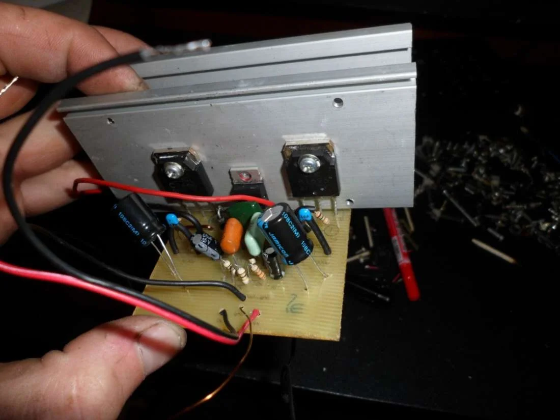

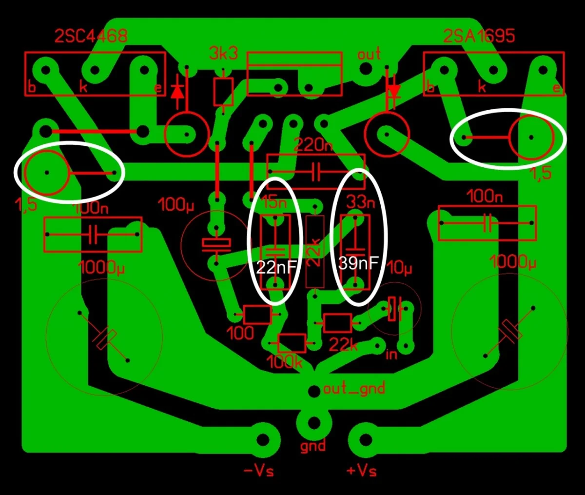

Парни чем можно заменить: резистор на 1.5 Ом??? И На сколько повлияет замена 15nF на 22nF, и 33nF на 39nF на работу устройства, такие как надо не смог найти... 1.5 Ом тоже не смог найти.....

Питаю блоком питания от пред усилка радиотехника на выходе после выпрямителя показывает 13.7, 28, 55 вольт двух полярного(на плате 3 выхода на разное питание ) кинул на 13.7 двух полярное, радиаторов нету, в гараже машиной их переехал случаем, теперь вообще нету не каких... Сигнал идет с телефона, динамик на видео 50 ватт, на очень очень тихом играет хорошо. Только поднимешь громкость динамик ажно выпрыгивает от басов и звука нет, динамики накидывал от 10 ватт и до отечественных АС 90 от колонок. Везде одно и тоже.....

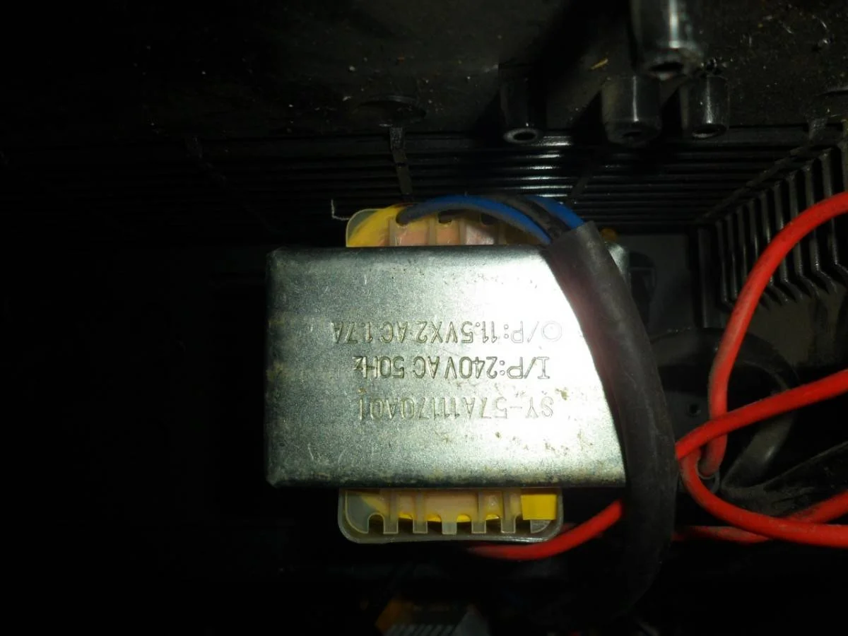

Радиатор поставил, заземлил. Блок поставил от своих старых рабочих колонок от КОПМА фирмы микролаб модель блока: 57А11170А01, 11.5v X 2AC 1.7A. Питал 2 TDA2030 и мостовую из 2 TDA2030. На выходе после моста 2 Х 18 вольт ровно. Результат тот же..... тдашка радиатора не косается зазор в 1 спичку

TDA, транс, выпрямитель заменил, TDA изолировал результат тот же..... теперь 3 разных радиатора стоит, у каждой свой.

Напряжение слишком большое. Другого мультиметра нет?
Делай нормальный блок питания. Должно быть +\-18 вольт на конденсаторах.
Диодный мост - KBPC1010 (BR1010) (или другой аналогичный на 10A).
Электролиты минимум 4700 мкф в каждом плече. Напряжение электролитов должно быть выше напряжения источника питания минимум на 30%. Электролиты должны быть зашунтированы дополнительными конденсаторами на 0,1...0,47 мкф.

Приветствую Дима!!! Купил сегодня диодник на на 4А, модель RS407. У меня все TDA на нем сидят, и работают просто отлично... На счет шунтации 104 керамика сойдет??? Мультика другого нет, на хороший денег не ма.... Вложение не открывается...
керамика с кодом 104-это и есть 0,1мкф.....
4ампера слабоват....возможно греться будет......
НУ ВСЕ ПАРНИ, ТЕМУ МОЖНО ЗАКРЫВАТЬ, ВСЕ РАБОТАЕТ ПРОСТО ЗАМЕЧАТЕЛЬНО!!! Качает динамик на советских 70 ватт, сильно не напрягается!!! Видео выложу чуть позже...
