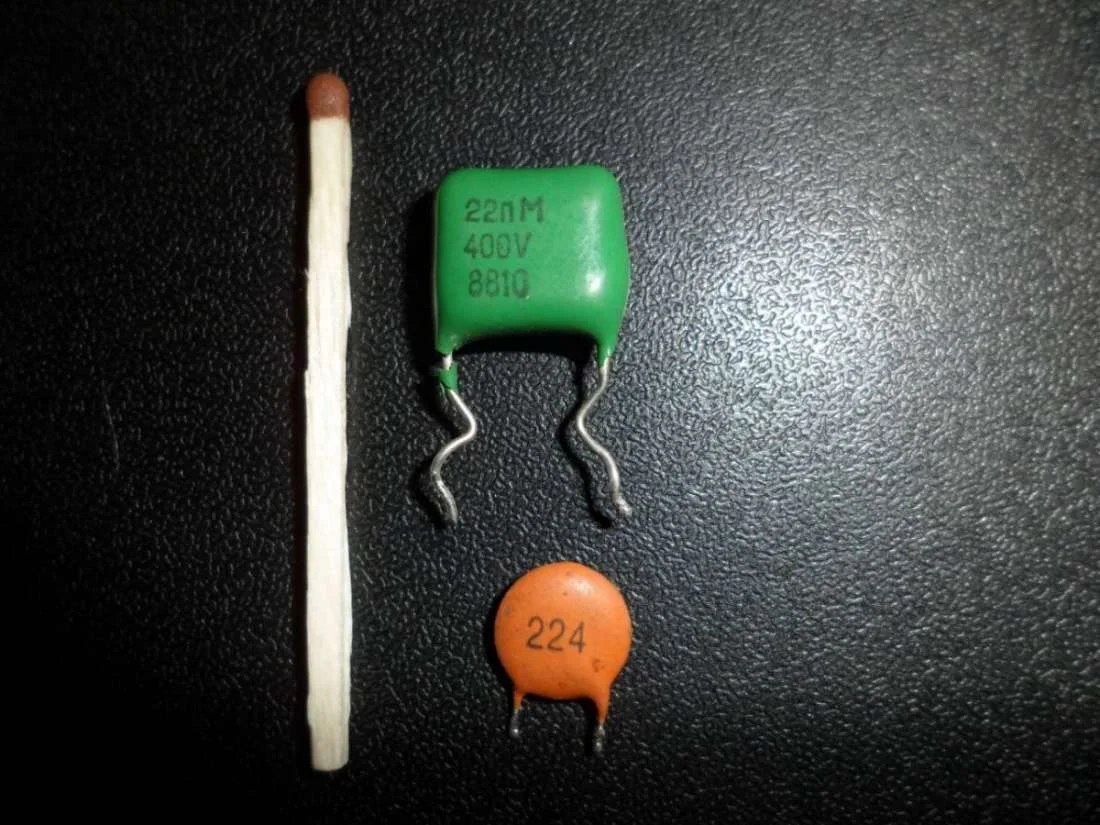

Приветствую!!! Дима у меня на 0.22 мф такого образца, какой лучше ставить??? Зеленый или песочный... Правда б\у, за новым ехать не охота за дорогу больше отдашь чем они стоят...

Зеленый лучше
Хотя он на пленочный похож?Если да,то ставь коричневый,он 100 процентов керамика.Хотя большой разницы нет,для этой цели
Хотя он пленочныи похож?Если да,то ставь коричневый,он 100 процентов керамика
На счет пленки не знаю( он еще с советского телеелевизера ), я их различать еще не научился... ну то что 224 керамика это знаю.
Та в общем тут пленка/керамика не особо важно.Ставь керамику,хотя и пленку можно
Зеленый НЕ 0,22 мкф. 22n - 0,022 мкф. т.е. в 10 раз меньше.
224 - 0,22 мкф можно поставить, но лучше пленку поискать.
Послушай с керамикой пока
Как вариант,надергай еще пленки,и соедини,правда по 0,022мф это... долго )
Правда если это 30летняя пленка лучше тогда керамику оставить
