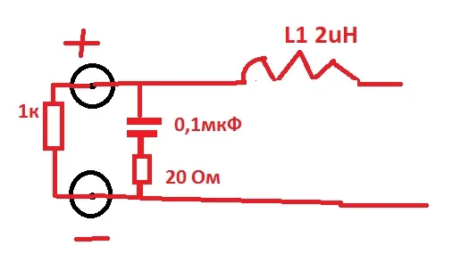

Кажется проблема решается!!! Я ради эксперимента на выход впаял резистор на 10 Ом. Подал питания и микросхема не нагревается-чуть тепленькая все время и все)) Видимо если подключу динамик эффект будет тот же?
Я же говорил,что надо резистор на 1ком между выходом ЛМ1875 и виртуальной землей ставить.Чтобы цепь оос работала.
Проверил оба канала в работе с динамиком. Все играет безупречно! можно ставить в корпус)
Т.е просто между выходом усилителя и верхним полигоном впаять этот резистор? Это не помешает работе динамика?
Т.е просто на выход усилителя и верхний полигон впаять этот резистор? Это не помешает работе динамика?
Между выходными гнездами.Как и цобель.

Это вот так будет выглядеть на выходных клеммах?
Роль катушки может ,да и должен выполнять акустический провод,если пропустить его несколько раз через тор от использованной изоленты или другой подходящий каркас
