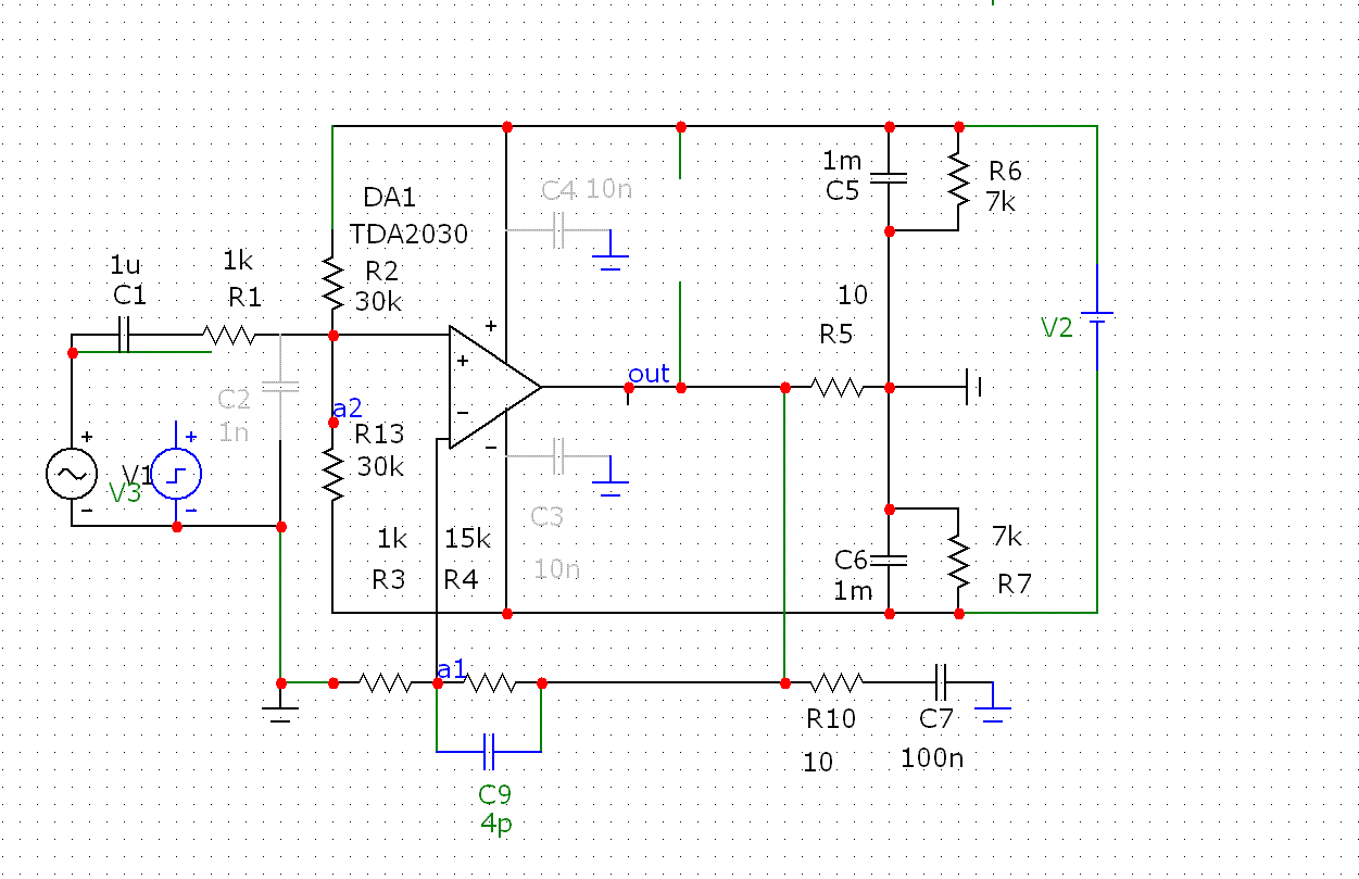

А применительно к выше показанной ПП можно использовать эту схему или потребуется новую ПП изготовить?
Поменяй местами R2 и С2. У R2 впаяй только вывод идущий к ноге 1 микросхемы. Вывод идущий к массе (он направлен внутрь платы) не впаивай. К этому висящему выводу припаяй два резистора по 10к, вторые концы резисторов припаяй один к плюсу питания, второй к минусу. Эта процедура должна стабилизировать среднюю точку.
Если будет нагрев микросхемы без сигнала, что свидетельствует о возбуде, установи цепочку R8С3 между выходом и массой.
P.S.
R2 и С2 у тебя на платах расположены по разному. Для переделки удобнее чтоб R2 был ближе к центру платы, тогда не придется перепрыгивать через С2 прокладывая резисторы 10к к питанию.
Какого номинала С5 и С6?
Можно и простое смещение сделать.Ничего нового тут нет. Я же схему давал в скайпе.тоже самое . Абсолютно. Диоды быстрые в конденсаторах не нуждаются абсолютноюТолько если КД202 поставлены. .
оф и чет тут нет не того,что у меня?И плату переделывать не надо. две дырочки дополнительно в питании и все
    22.8 KB · Просмотры: 412
вот так. Антизвонную цепочку ставить между гнездами выходными,также между гнездами резистор 1ватт на 1ком,чтобы при обрыве колоночного провода или акустики была нагрузка на усилитель мощности.
