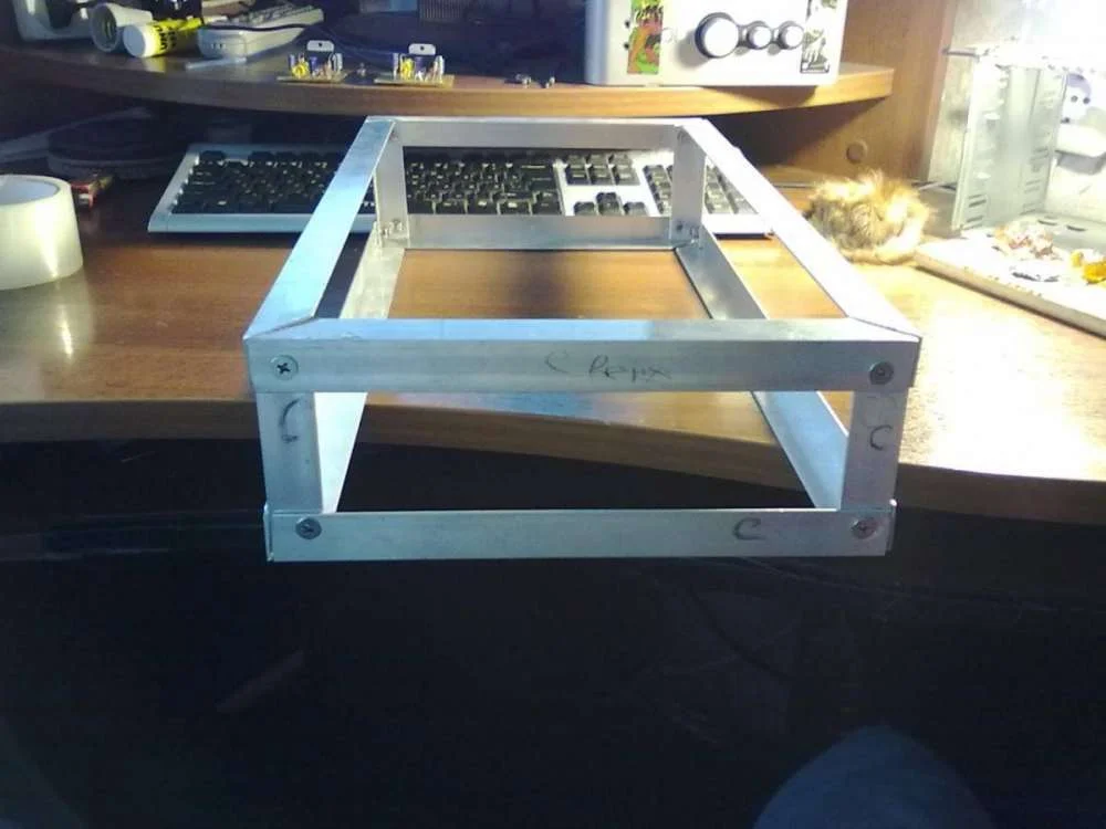

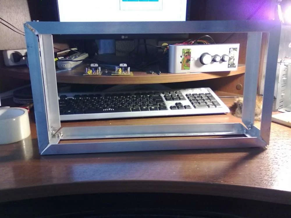

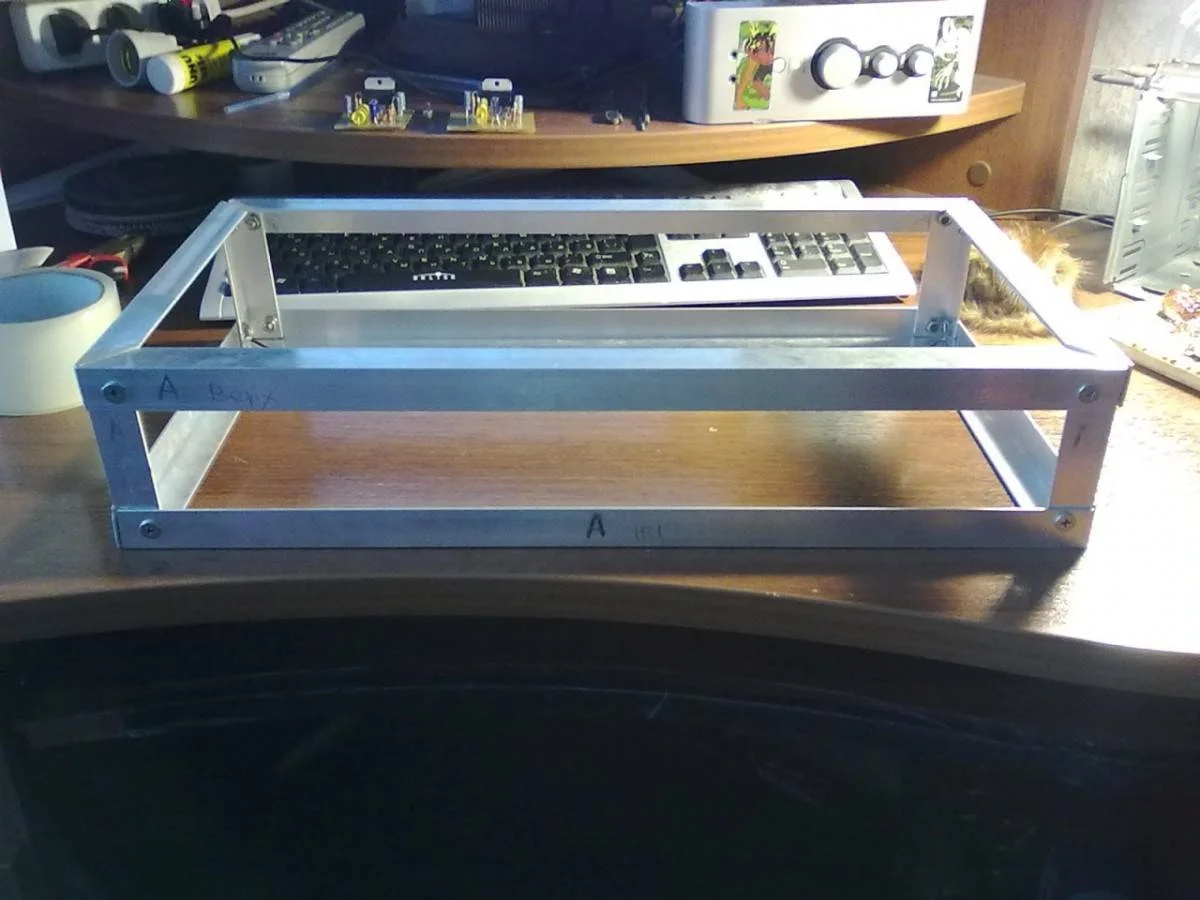

Вчера сделал 12 деталей для каркаса из углов алюминиевых 20 на 20 мм
получилось довольно мило, сегодня осталось немного доработать, просверлить дырки и усё, корпус собран) эдак я долго всё делаю, но ничего =) задумал что усилитель будет стоять на двух углах прикрученых к стенке, но если сзади будут выходы, стоять нормально он на них не сможет, по этому все выходы будут в левой стенке
хотябы фото скинул...:)
к сожалению пока не могу, не доделал болтиков не хватило, ток что приехал с Царицино, купил хлорное железо (60 рублей баночка) нормально =) купил у того же мужика который мне печатки продал, мы с ним разболтались, он мне про свою дочку рассказал, что она как и я в облаках летаем когда чтото покупаем хорошее)
Весёлый мужичок) ладно поехал за болтиками, скоро приеду
вернулся я с охоты на болтики, собрал до конца каркас, а вот насчёт фото придётся немного подождать скорее всего либо к девяти либо завтра утром выложу)

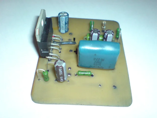

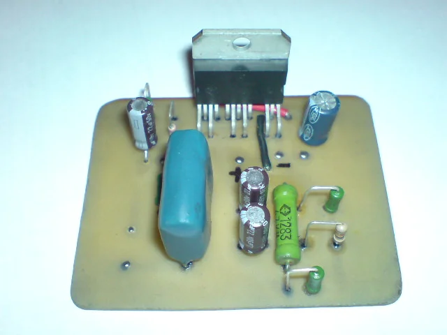

ну чтож я 3 дня угрохал и одну макетку на то, чтобы сделать платы для микросхем борной машинкой... купил насадки, взял обычную дрель.... и.... короче дальше не спрашивайте... две единички (свёрла) полетели в трубу... ладно проехали, с первого раза могу заспорить никто не смог сделать =)))

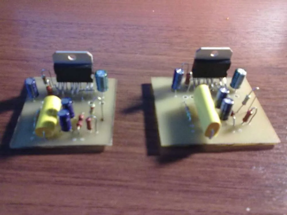

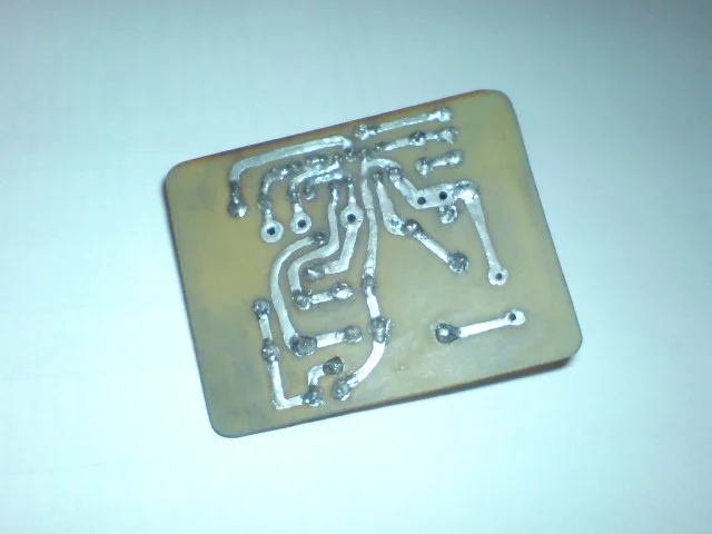

Пойдём методом ЛУТ (какраз дома лазерник HP LaserJet 1100 есть) и сделаем платы... фотки будут позже =)

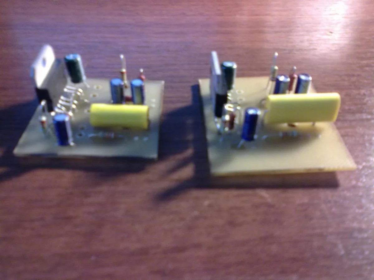

Ну что спаял я две платы, осталось только купить два резистора на 15кОм, которые я не купил( по одному на каждую плату...

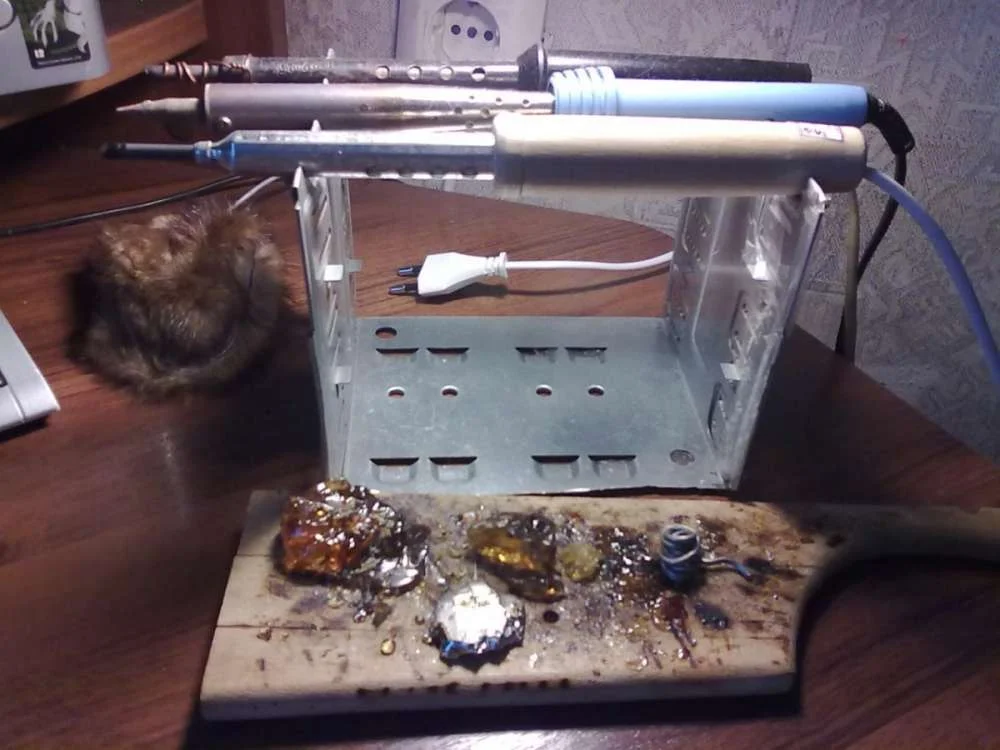

прилагаю фото уже сделанной работы =)))
P.S. там есть фотка моих паяльников =)) подставку под них сделал из части старого корпуса, которого выкинул. это часть, где крепятся СД приводы =) кстате соовсем не греется =) почти ночь паял =)

для удобства крепления нужно отрезать текстолит чуть короче чем выступ фланца микросхемы)))
Молодец! Только, ИМХО,под болтики нужно было потай поглубже сделать.
Спасибо, но у меня итак с креплением всё ОК =) по крайней мере к радиатору от ВЕГИ шикарно подходять, на одном радиаторе две микрухи, радиатор большой, должно его хватить)
Ну я это знаю( только для таких болтиков насадки для углублений не было... Ну они мне не мешают да и впринципе не должны при монтировании облицовки корпуса
Плюс соединил параллельно по две банки конденсаторов =) получилось не сильно шикарно, но держится, да и я не жалуюсь)
Dj-Matross, а ты усь проверял ? работает?
я тож вроде по такой же схеме как у тебя собирал пока не испытывал

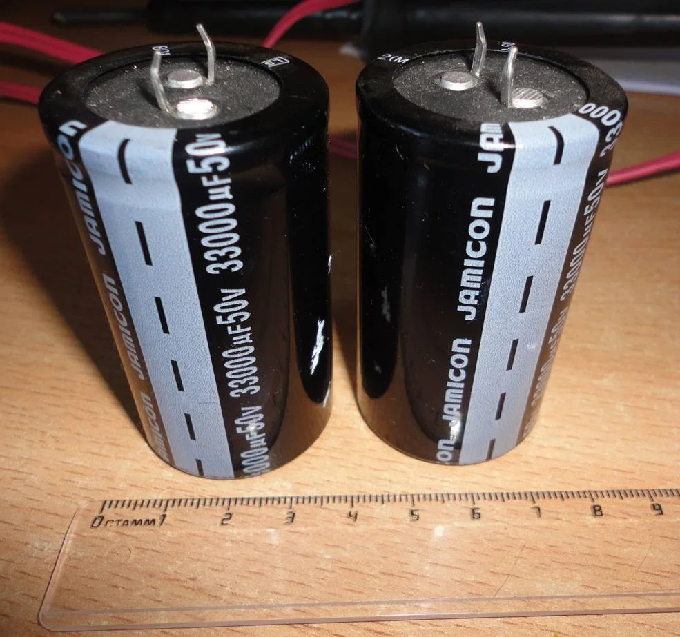

вот электролитические кондеры которые я купил, не помню уже сколько стоили, емкость 33 000 мкФ на 50 В :)
такие толстенькие баночки :)
ИМПОРТ.... а у меня Русские))))) чуть ли не в 2 раза больше каждая банка, а их у меня 4)
