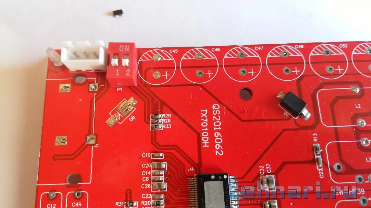

Продолжаю ковырять эту китайскую поделку.
Все не мог понять для этот диод D8 слева, ведь он тупо припаян поверх платы)) видимо запаска.

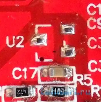

Далее обратил внимание на элемент U2, циферки на нем 431
Гугл выдает, что это TL431
но если приглядеться к плате, можно увидеть, что контакты CATHODE и REF замкнуты, а ANODE идет на землю.
Интересно ваше мнение по поводу этого)
