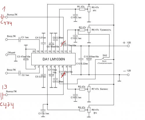

в питание лучше всего ставить керамику, на сигнал лучше пленку.

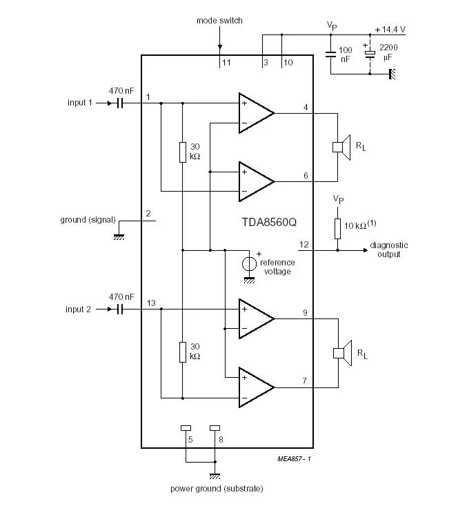

Тут же на форуме вычитал что на TDA8563 искажения 10%! Хотелось бы уточнить: это правда???
при мах мощности на пределе.

На плёнку надо заменить входные ёмкости и выходные (если есть ) остальные можно не менять, и провода к регуляторам можно не экранировать, регулируется постоянным напряжениемесли найду плёнки такие, то заменю
С керамикой тоже будет петь, даже с электролитами. Только вопрос качества)
Если хочешь хорошего звука, то выкинь этот тембрблок вообще, он только все испортит и внесет много искажений в сигнал. Но если все-таки хочется, что-бы регулировался тембр, то лучше пассивный тембрблок с предусилителем, гораздо качественнее звук будет.это как раз и мне и важно!
исправил сперва неправильно написалподключил свой усилитель с Лмки "НЕ" поступает сигнал на тда, не пойму почему, правильно ли я подключил 12ю ногу через резистор 10кОм на 3ю
Подскажите пожалуйста как согласовать эти две микросхемы, по отдельности играют, а вместе не хотят?
