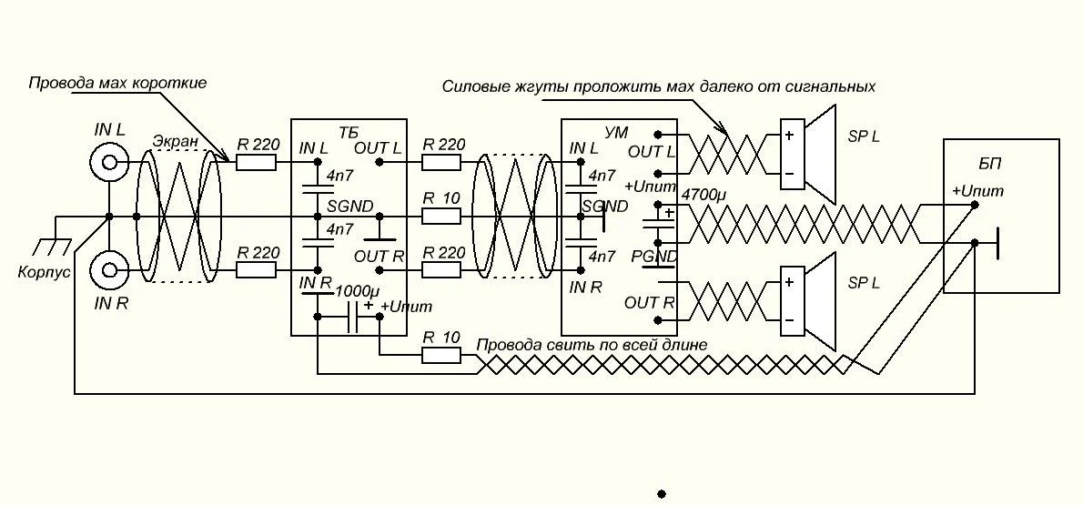

На выходе ЗК у меня 0,3 вольта при полной громкости, вы мне не ответили, на входе УМ резисторы ставить до кондеров, или после? Просто у меня перед микрой УМ на входе стоят кондеры 0,47 мкФ.
Цепь последовательная, поэтому без разницы, проще до конденсаторов.
ТБ для исключения помех по питанию включите через резистор 10-20 ом + конденсатор 470-1000 мкФ.

Зделал как ты сказал на вход УМ поставил резисторы 150 ом на общий входа 10 Ом, Все работает! Благодарности нет предела!
Осталось только собрать в корпус!
На рисунке показаны минимальные требования к конструкции.

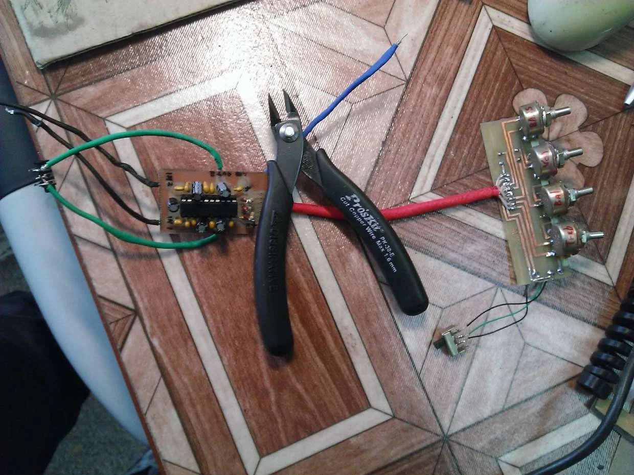

Вытаскиваю с корпуса звучит без искажений, ставлю обратно опять искажения все провода заэкранированые осталось плату ТБ полностью в экран посадить, Если читал с первого поста эту тему, я уже с этой микрой давно возился и забросил, потом снова взялся и это был последний раз, слишком много искажений впитывает в себя, если и буду делать, то только пассивный!!!
В теме нет фото компоновки в корпусе.
Далее. Все экранированные провода необходимо засунуть в изоляционные трубки чтоб экраны ни с чем лишним не соприкасались и между собой тоже. Либо заменить эти провода на телевизионный антенный кабель.
В корпусе не стал фоткать, потому как не успел, в порыве страсти выкинул его оттуда, все провода были заэкранированы (где vuna с экраном, а остальные провода вствлял в экран от телевизионного кабеля), потом все это дело в термоусадку http://www.tehnari.ru/attachments/f114/124084d1362062939-eciadhaaeaiea-244.jpg
Ну если без корпуса всё работало нормально, значит проблема была в разводке массы. Все платы в корпус следовало установить так, чтоб ни один проводник платы, даже массовый, не соприкасался с корпусом. Питание также завести без соединения с корпусом. Корпус соединить с массой схемы только в одном месте - где крепятся разъемы входящего сигнала, экран разъема к корпусу.
Все именно так и было, у меня подозрения что ТБ надо ставить очень далеко от всего остального, а у меня на 15см кв. все стояло - Тр-р, Ум и Тб.

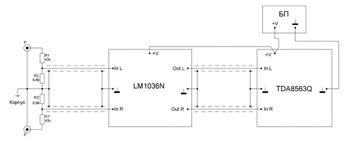

Устройство должно быть собрано примерно по этой схеме
Сигнал с компьютера сейчас обычно имеет уровень 2В. Для LM1036N уровень входного сигнала должен быть примерно 0.3...0.5В. Поэтому на входе в темброблок должен быть установлен резистивный делитель уменьшающий сигнал в 4-7 раз. Конкретно подбором резистора R2 от 6 до 15 кОм настраивают делитель так, чтоб при максимальном сигнале с компьютера сигнал на выходе темброблока был без искажений.
Какой нормализованный сигнал требует TDA8563Q я не знаю. Может быть пойдет подключение напрямую к темброблоку как показано на рисунке, может потребуется делитель типа входного, а может наоборот предварительный усилитель.
Питание подается на TDA8563Q. К темброблоку минус (массу) питания тянуть не надо, достаточно экрана сигнального провода. Плюс к темброблоку тянуть от TDA8563Q, с той точки, где входит плюс от блока питания.

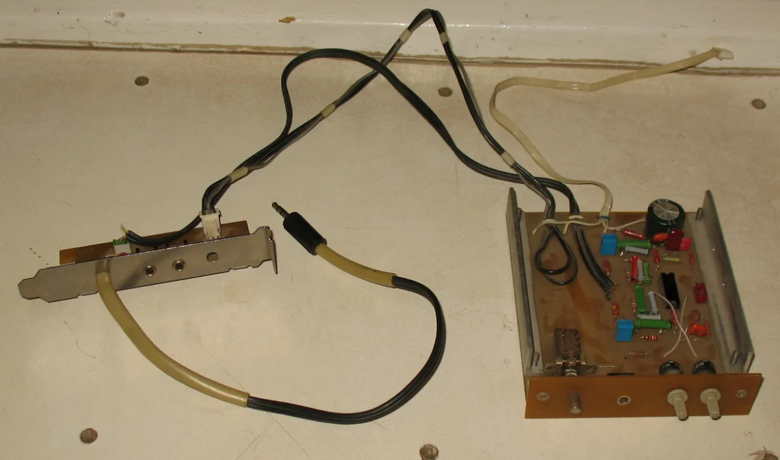

Я уже писал, что собирал подобный темброблок на 174УН10. Вот фото

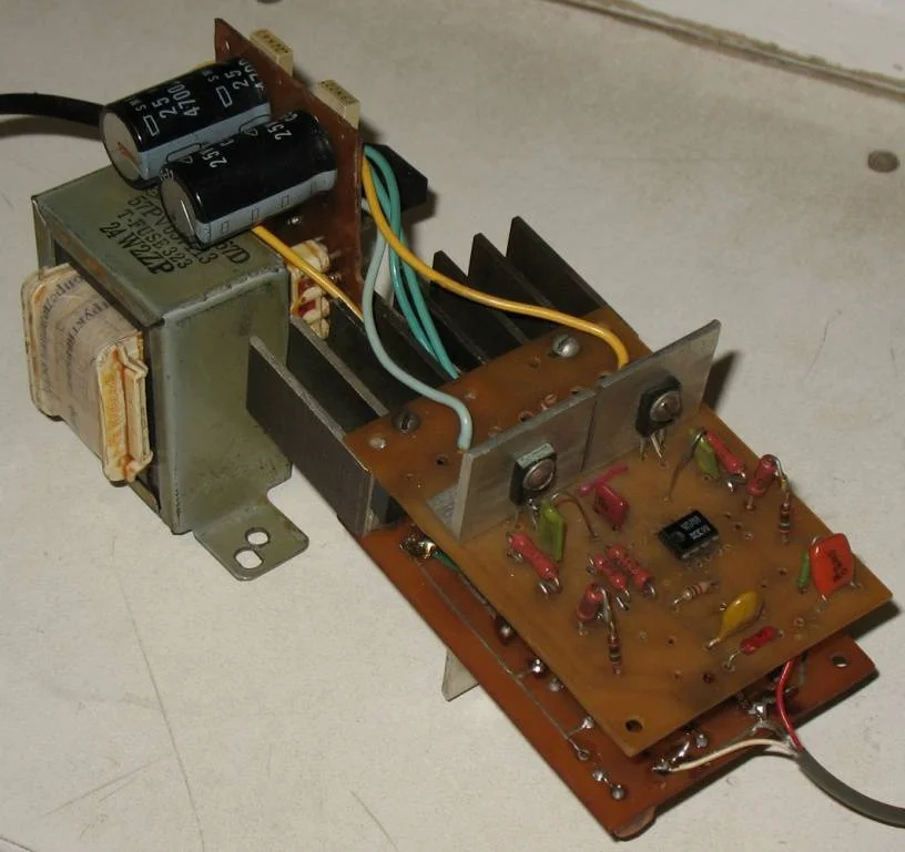

Он устанавливался внутри компьютера в корпусе АТ, в отсек 3.5" дисковода. Прямо под ним стоял усилитель Гумели закрепленный вместе с выпрямителем на трансформаторе прикрученном к дну корпуса.

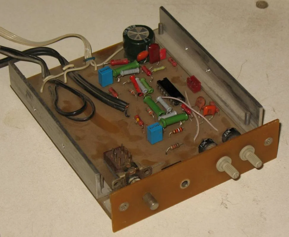

В плате темброблока был смонтирован выход на наушники с кнопкой отключения колонок. Вход сигнала и выход на колонки смонтирован на планке крепящейся на задней стенке в месте размещения карт расширения.
Места там тоже было мало и все работало без фона и шума, хотя вокруг были компьютерные платы. Так что не надо мне рассказывать про проблемы малого объема.
