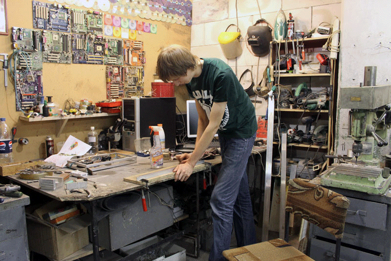

Радиатор свои функции выполнять не будет. С тем же эффектом будет работать и монолитная, без ребер, болванка.
Да, тут есть такая проблема, но мы просто не нашли радиатор с вертикальными рёбрами. А с другой стороны трансформатор такой, что больше сорока ватт от него не получить, думаю, что этого радиатора хватит. Но если же он будет греться, то ничто не мешает прорезать вертикальные пазы и превратить его в игольчатый, или установить небольшой вентилятор.

Передняя панель сделана и 5-миллиметрового алюминия, пазы в ней прорезаны на фрезерном станке.
Потом панель шлифовалась на специальном приспособлении.

Далее делается теплосъёмник от микросхем к радиатору.
За сегодня ещё успели нарезать заготовки для ручек управления.
Болванка большого диаметра и резалась специальным резцом.

При обратных оборотах стружка практически не разлетается.

Я в основном с кисточкой для смахивания стружки или с керосином стою :))
