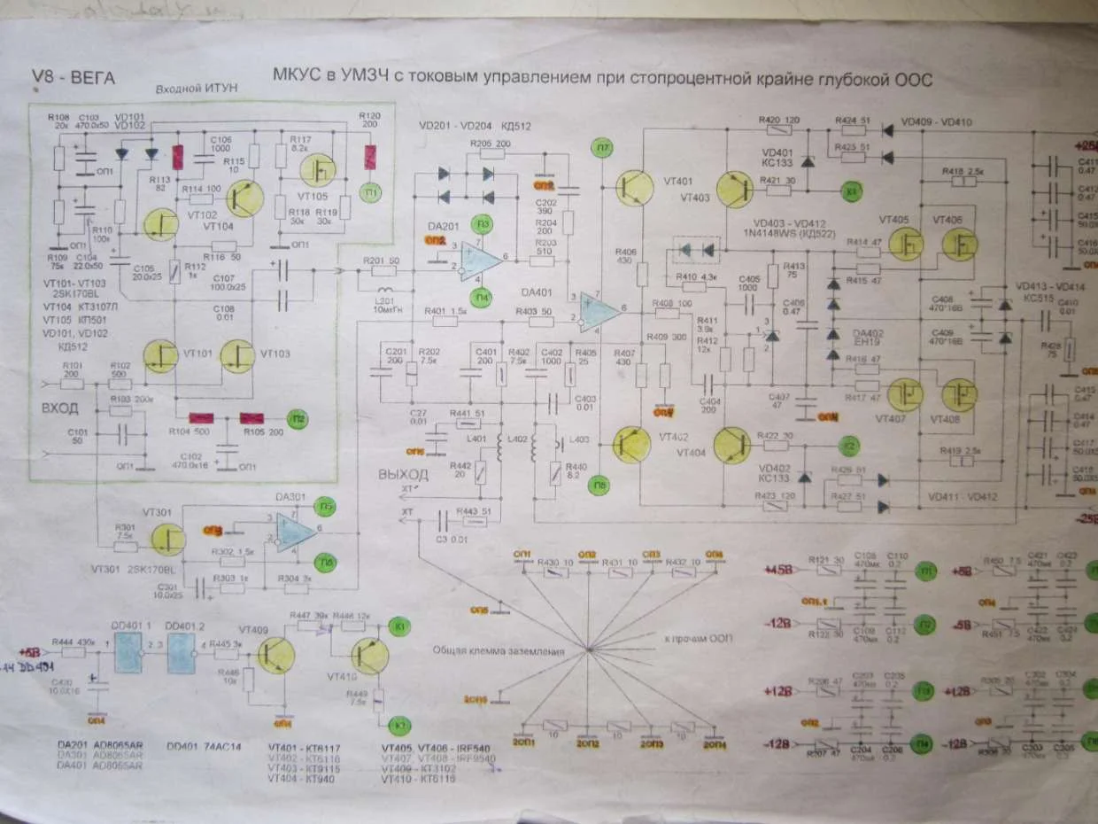

Усилитель с глубокой 100% ООС
Схема усилителя.

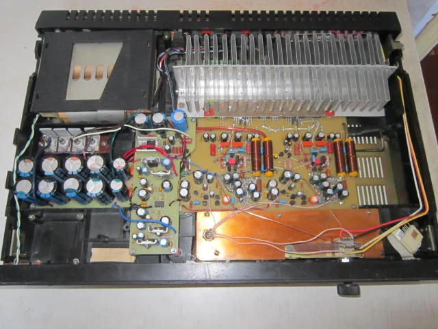

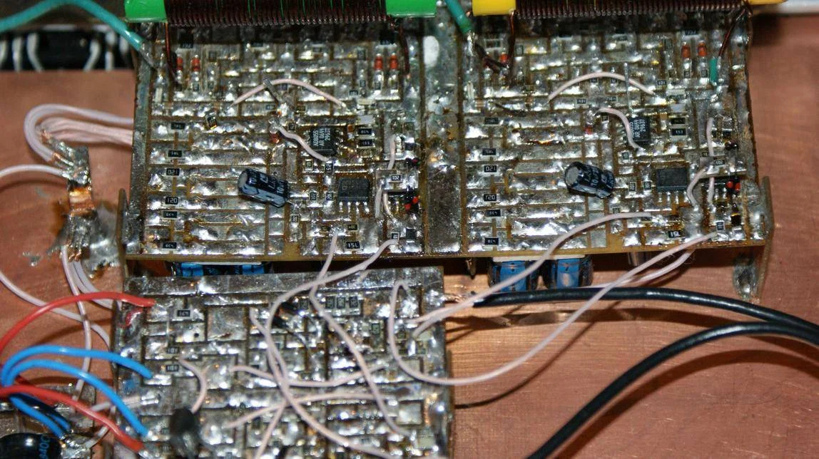

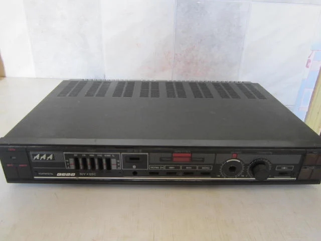

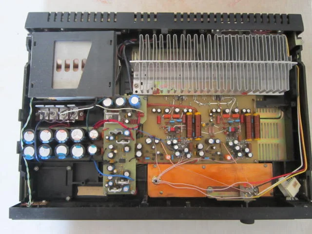

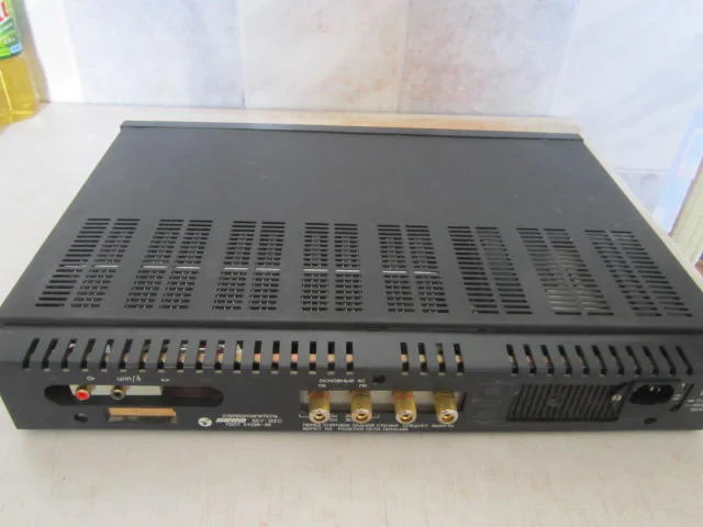

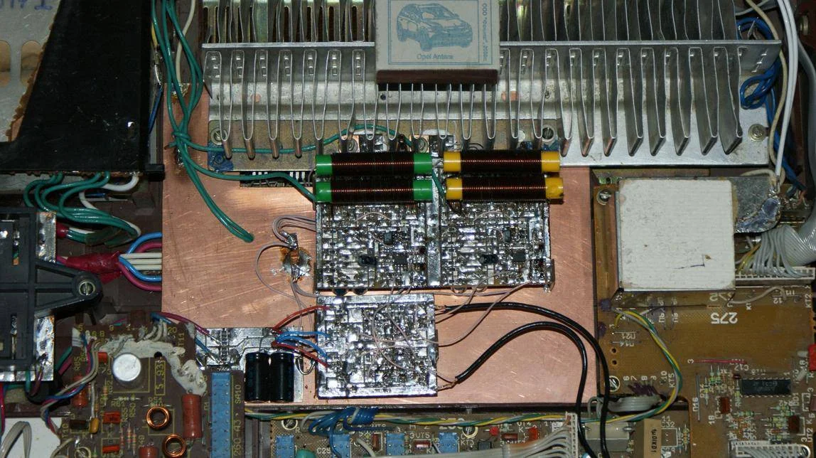

Конструкция в корпусе ВЕГА 50У-122С.
    16.1 KB · Просмотры: 471
    24.5 KB · Просмотры: 373
    57.2 KB · Просмотры: 1,097
    48.7 KB · Просмотры: 573
    24 KB · Просмотры: 501
    32 KB · Просмотры: 1,922
РАДИО №11, 2011г. А.Литаврин. МКУС в УМЗЧ с токовым управлением и крайне глубокой 100% ООС.
Как раз на ВЕГАЛАБе я писал на эту тему своё мнение.

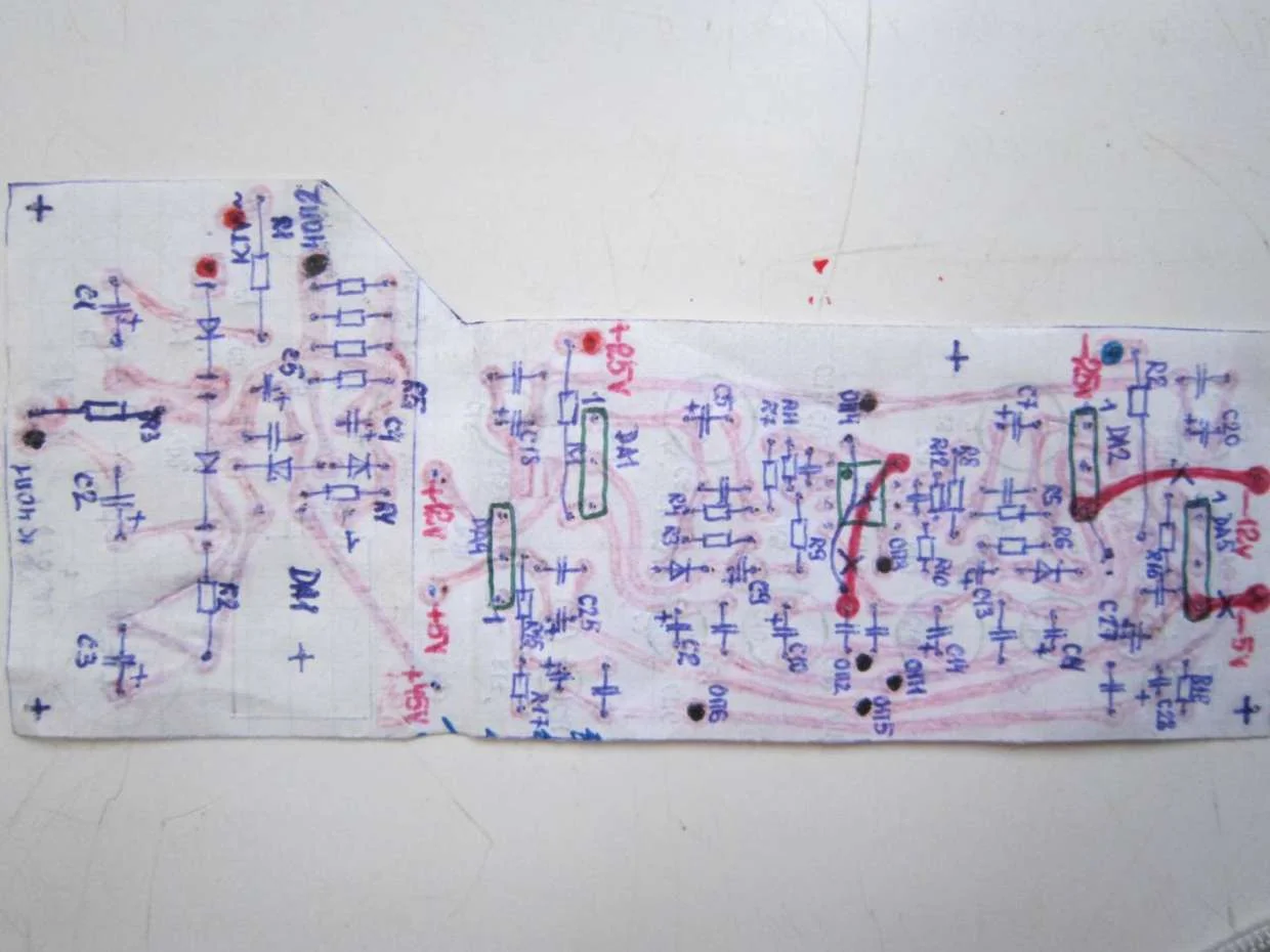

Может кому и станет интересно, в принципе эту схему я собрал пока один лишь !tehno015
Кидайте печатку тогда, тоже хочется собрать.

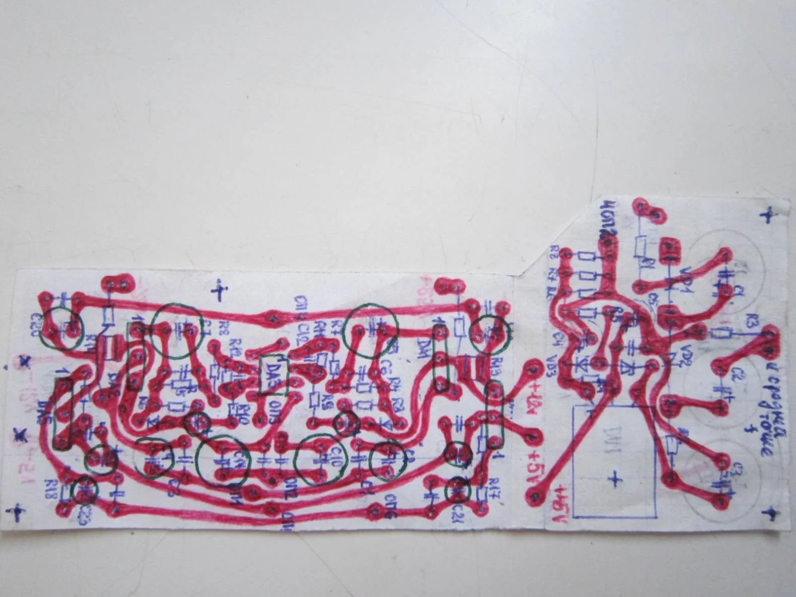

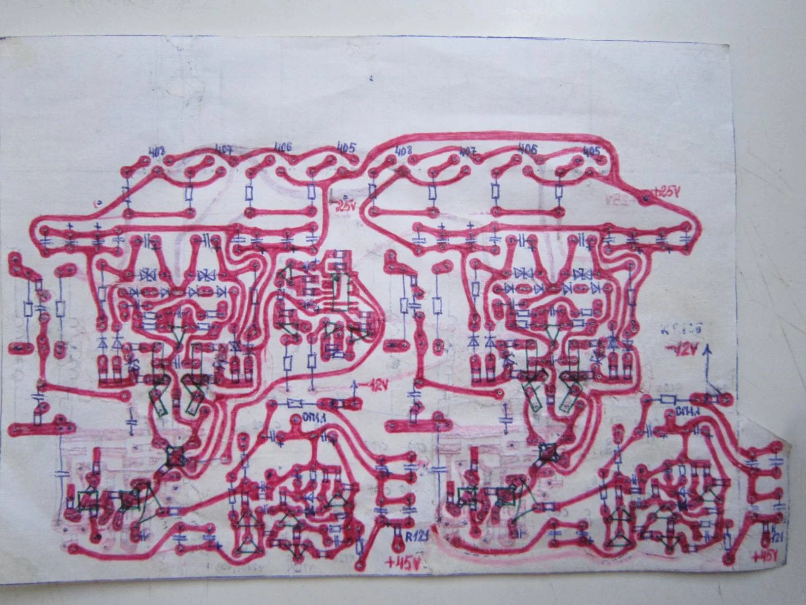

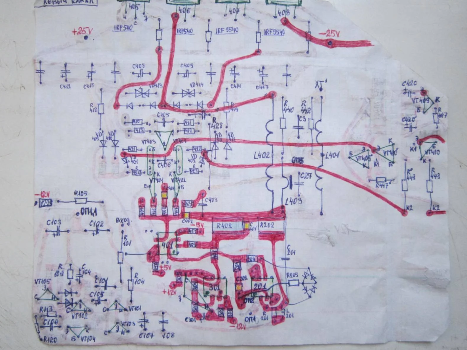

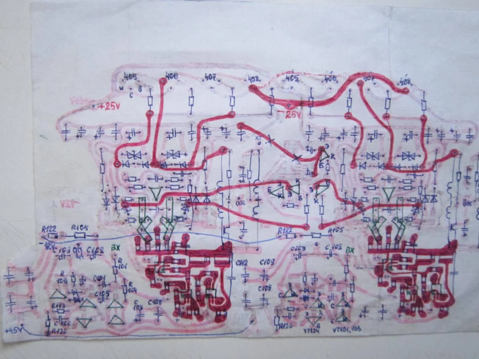

Печатку на которую была и сколка (сейчас сколки нет), я хотел заказать год назад на заводе, но там делают не менее трёх плат, да цену заломили, пришлось отказатся от такой идеи, поэтому второй раз нарисовал сам и сделал.
Рисунки плат.
    75.7 KB · Просмотры: 415
    161.5 KB · Просмотры: 269
    186.2 KB · Просмотры: 363
    151.7 KB · Просмотры: 197
    122.7 KB · Просмотры: 305
Рисунки самих плат.
    107.6 KB · Просмотры: 149
    75.7 KB · Просмотры: 151
    151.7 KB · Просмотры: 198
    186.2 KB · Просмотры: 196
    122.7 KB · Просмотры: 140

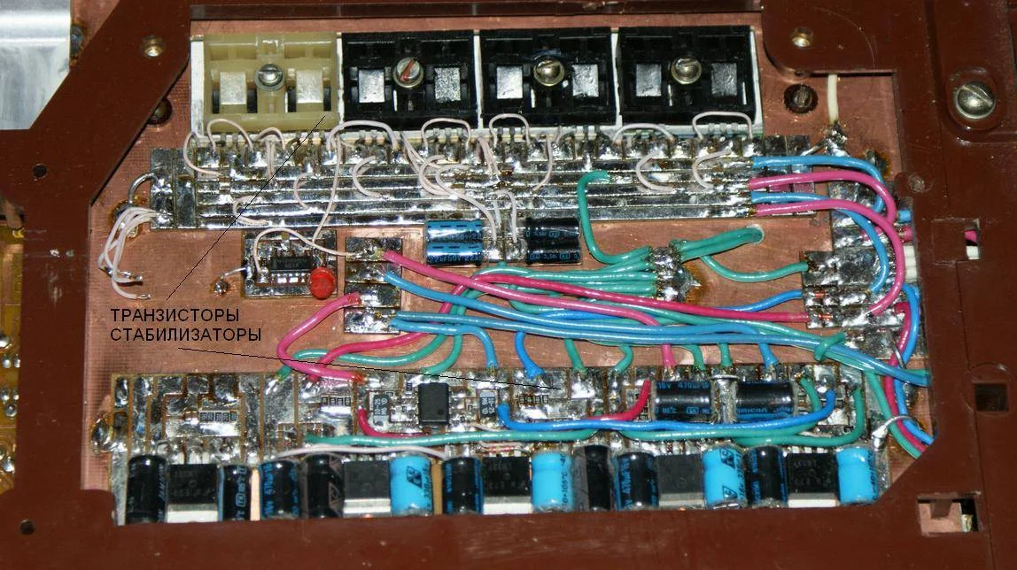

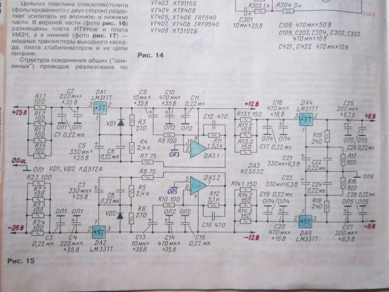

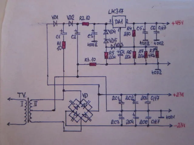

Схема стабилизаторов.
    120.2 KB · Просмотры: 362
В схеме БП ИТУН; пост.2 выше С1 - 470,50В, С2, С3 - 470,100В, С4, С5 - 22мкФ,100В, 2С1, 2С2, 2С3, 2С4 - 10 000мкф,50В. VD1, VD2 - КД105Б, VD3 - КД522, VD4, VD5 - КС515 или один на 30В.

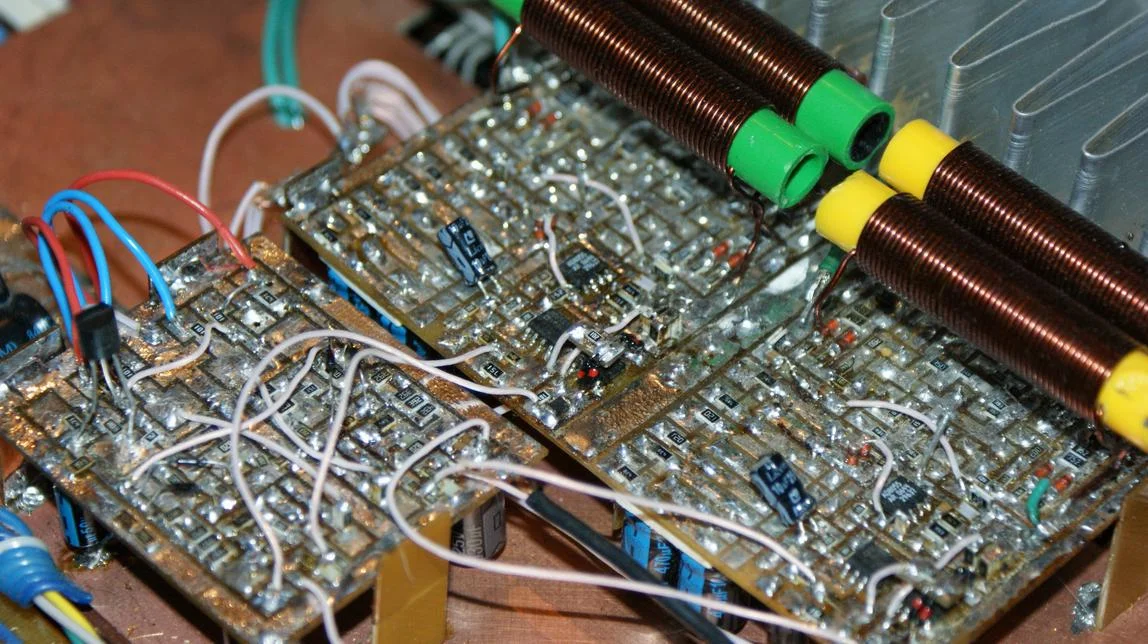

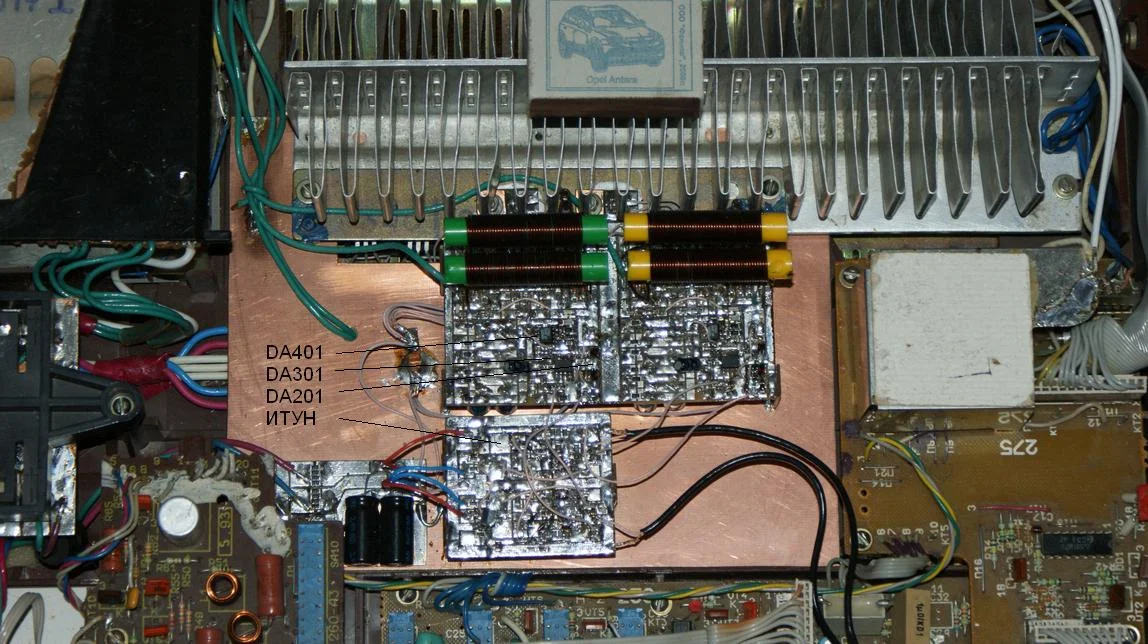

Боятся тут нечего, чтоб собрать схему, НО кое-что надо правильно сделать. С самим автором А.В.Литавринам я немного переписывался по поводу самой схемы, с акустикой да, в журнале РАДИО №6, 7, 8 2013г. есть интересная статья где затрагивается ИТУН; Д.Горшенин. Особенности проектирования кроссоверов для высококачественных АС.
Это как сделано у автора на макетных платах, у меня почти всё на одной, если делать плату, то двухсторонней и с металлизацией.
