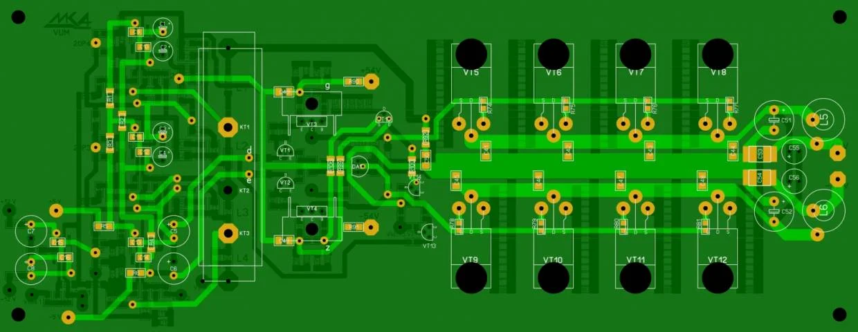

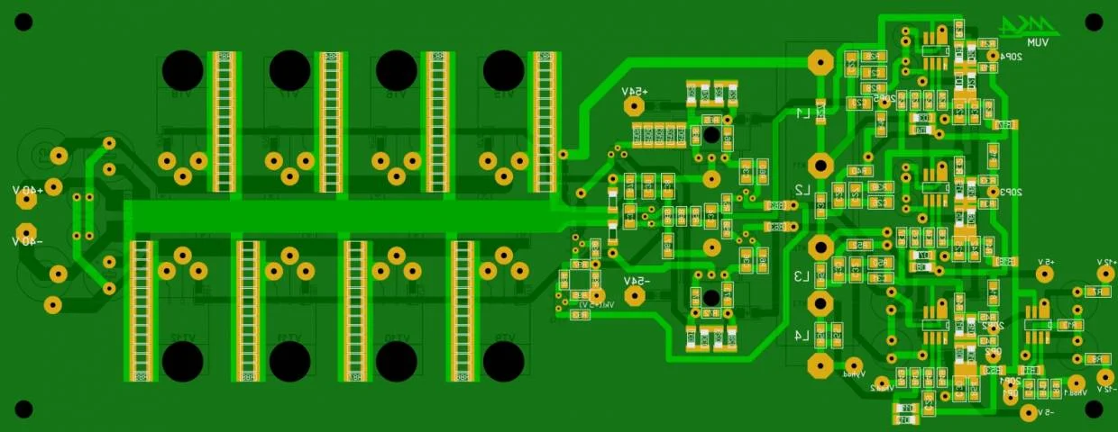

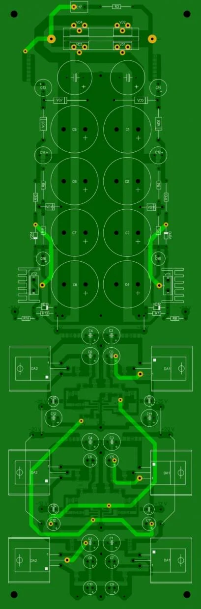

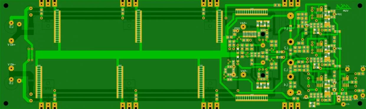

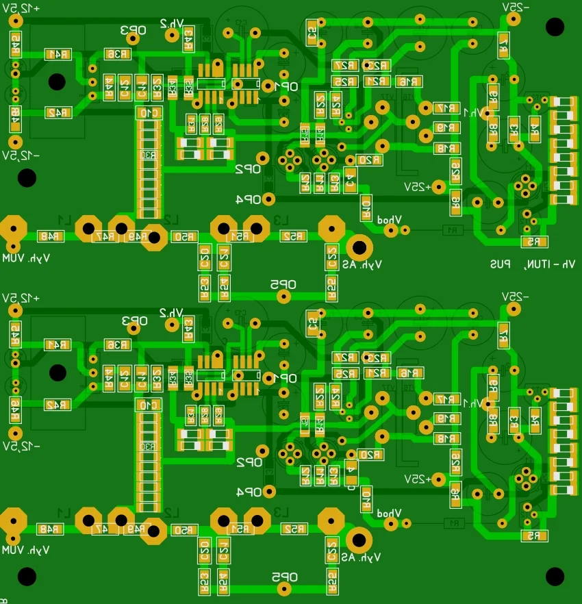

Дальше в sprint layout 5 , буду разрабатывать платы ВУМ и стабилизаторов БП. Усилитель будет выполнен в одном корпусе Двойное МОНО и будет иметь раздельное питание (свои стабилизаторы -/+5В, -/+12В, -/+25В, -/+42В, -/+57В на свой канал). В дальнейшем выложу платы стабов и плат ВУМ.

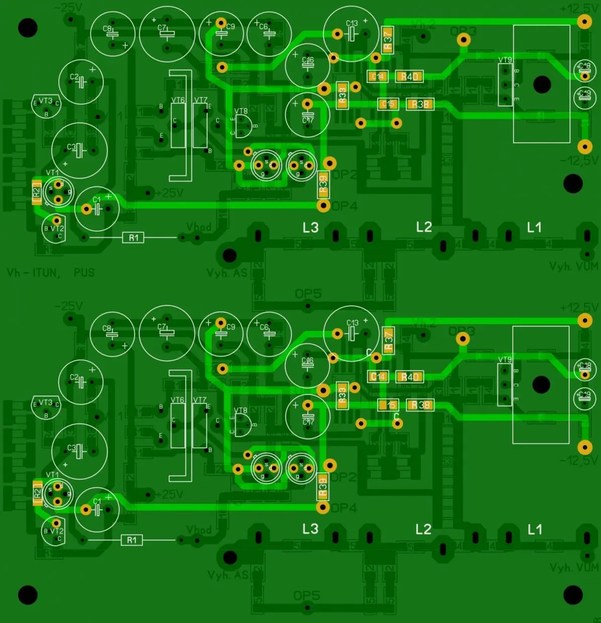

Разработанные в sprint layout 6 платы для усилителя с гиперглубокой ООС, их ещё я не заказывал, это какие они будут.

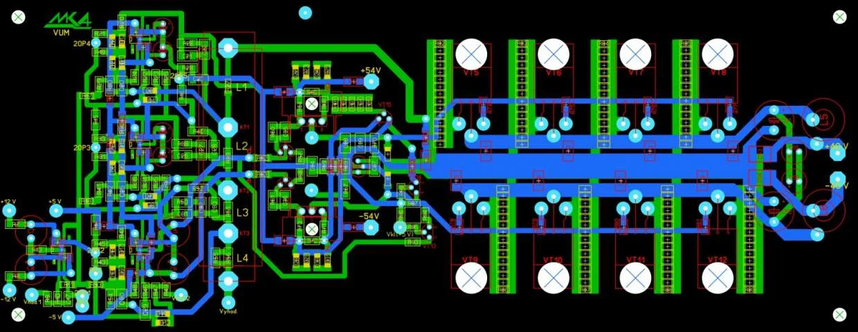

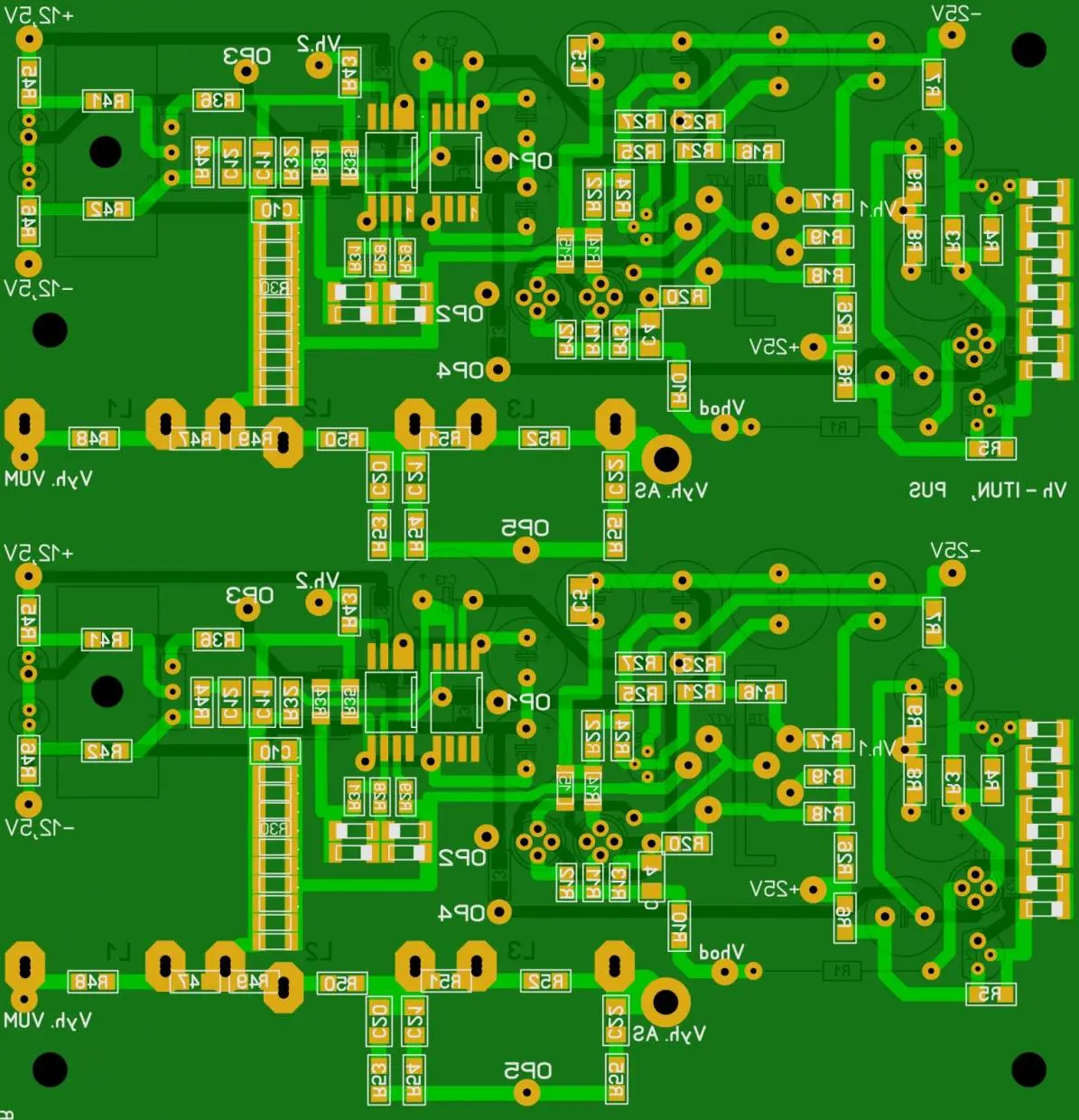

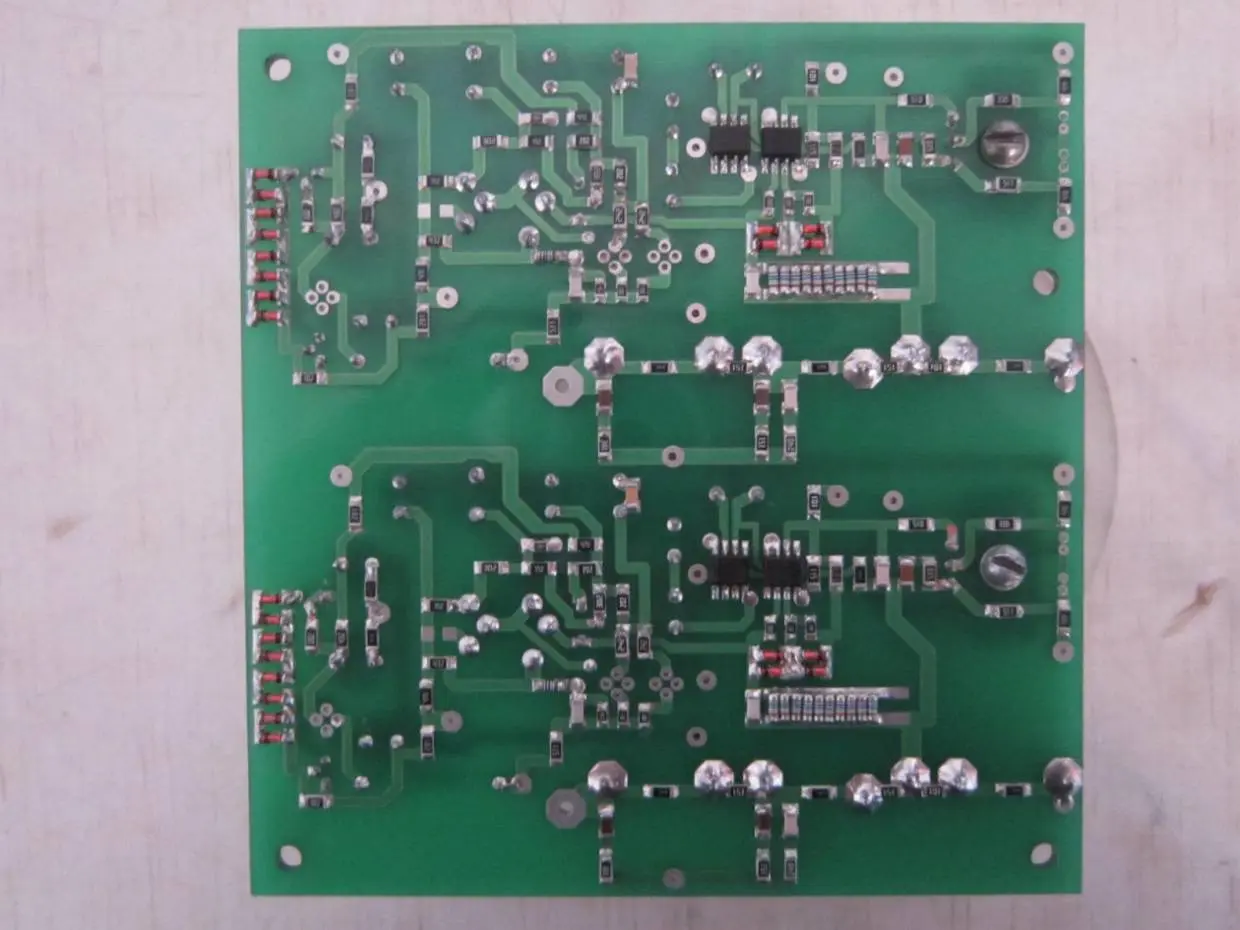

На платах сегодня и вчера кое-что переделал, под ОУ AD8055, AD8065 установил по ошибке разводку корпуса - soic-8w, переделал на корпус - soic-8, также переделал продолговатые отверстия на круглые отверстия диаметром 1,1 и 2,2мм под катушки L1 - L3 плата Вх ИТУН, ПУС. L1 - L4 платы ВУМ.

Переделанные платы.
    44.1 KB · Просмотры: 76
    53.4 KB · Просмотры: 80
    113.7 KB · Просмотры: 67

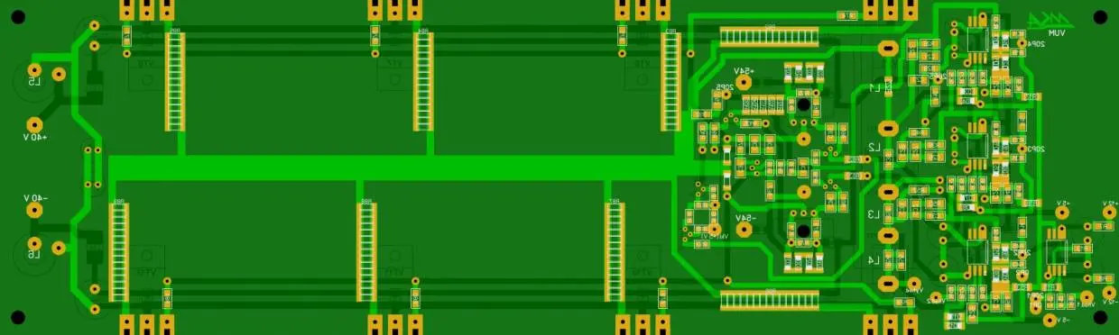

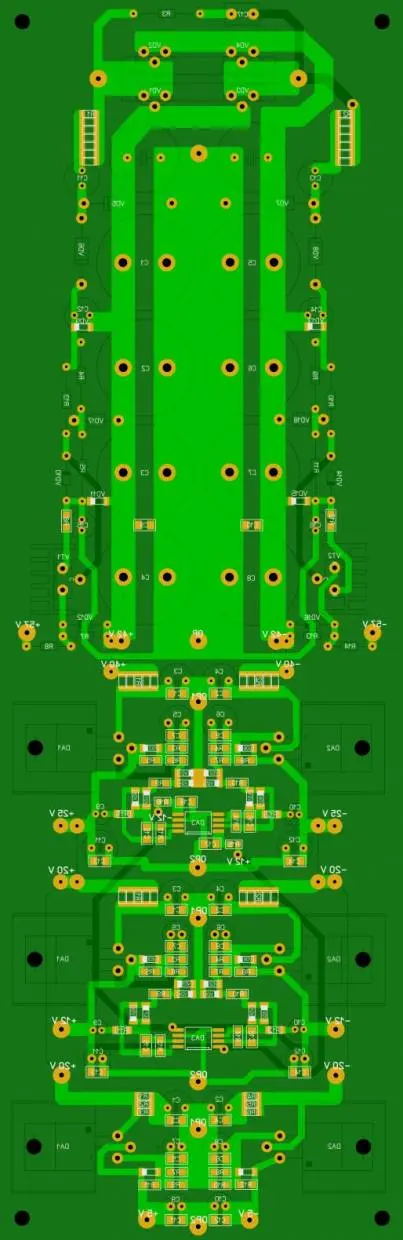

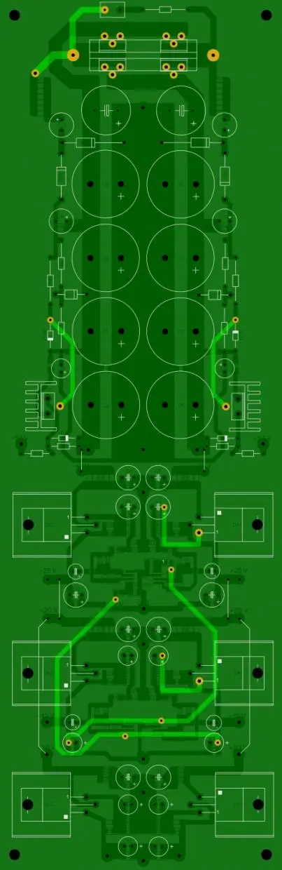

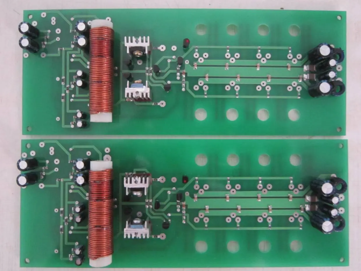

Стаб - БП.
    47.7 KB · Просмотры: 209
    51.7 KB · Просмотры: 200

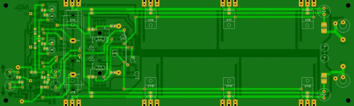

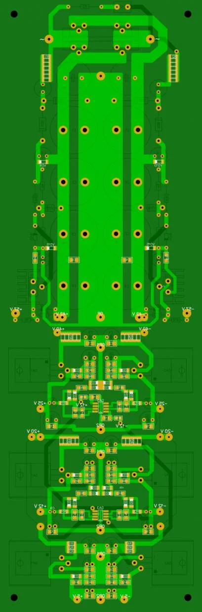

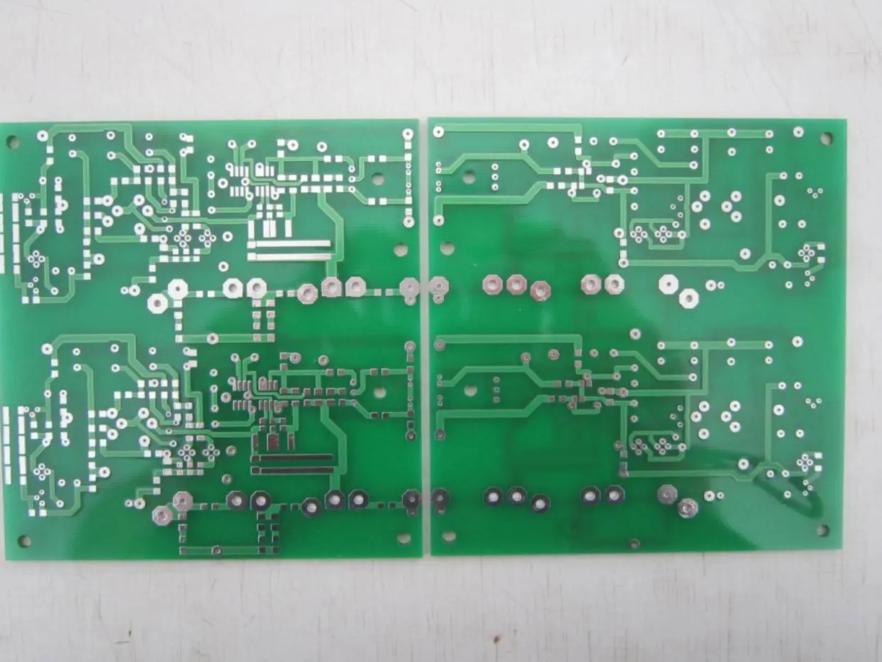

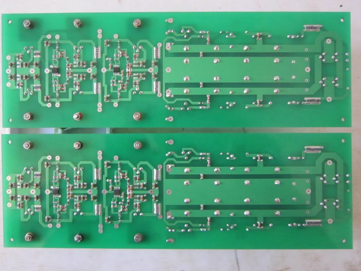

Переделал платы ВУМ.
    96.7 KB · Просмотры: 154
    97.5 KB · Просмотры: 212
    61.3 KB · Просмотры: 145
    73.6 KB · Просмотры: 155

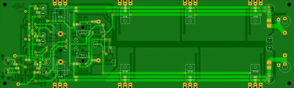

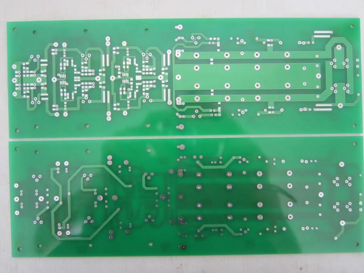

Платы для усилителя.
    52.1 KB · Просмотры: 275
    51.1 KB · Просмотры: 274
    45.3 KB · Просмотры: 245

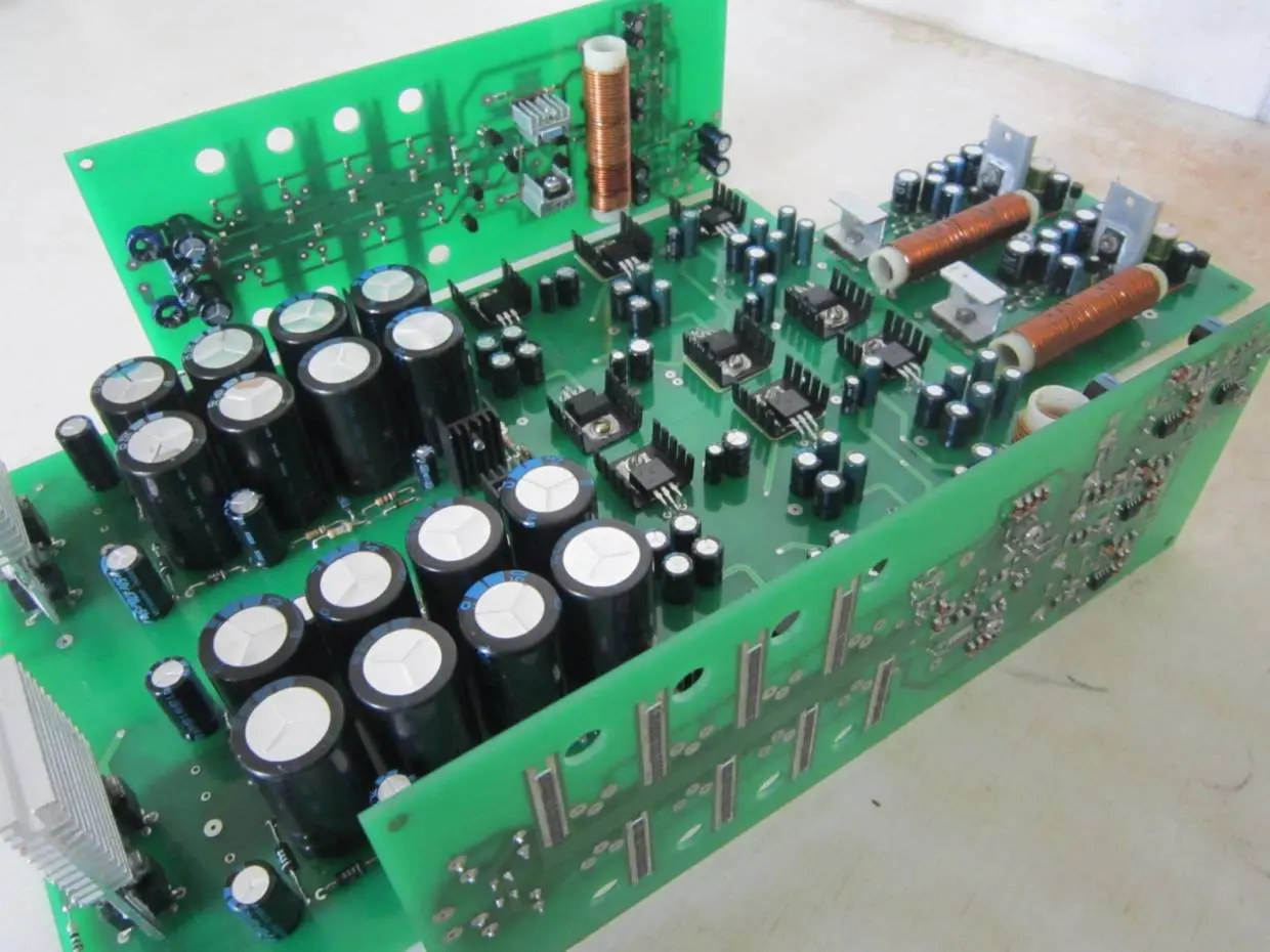

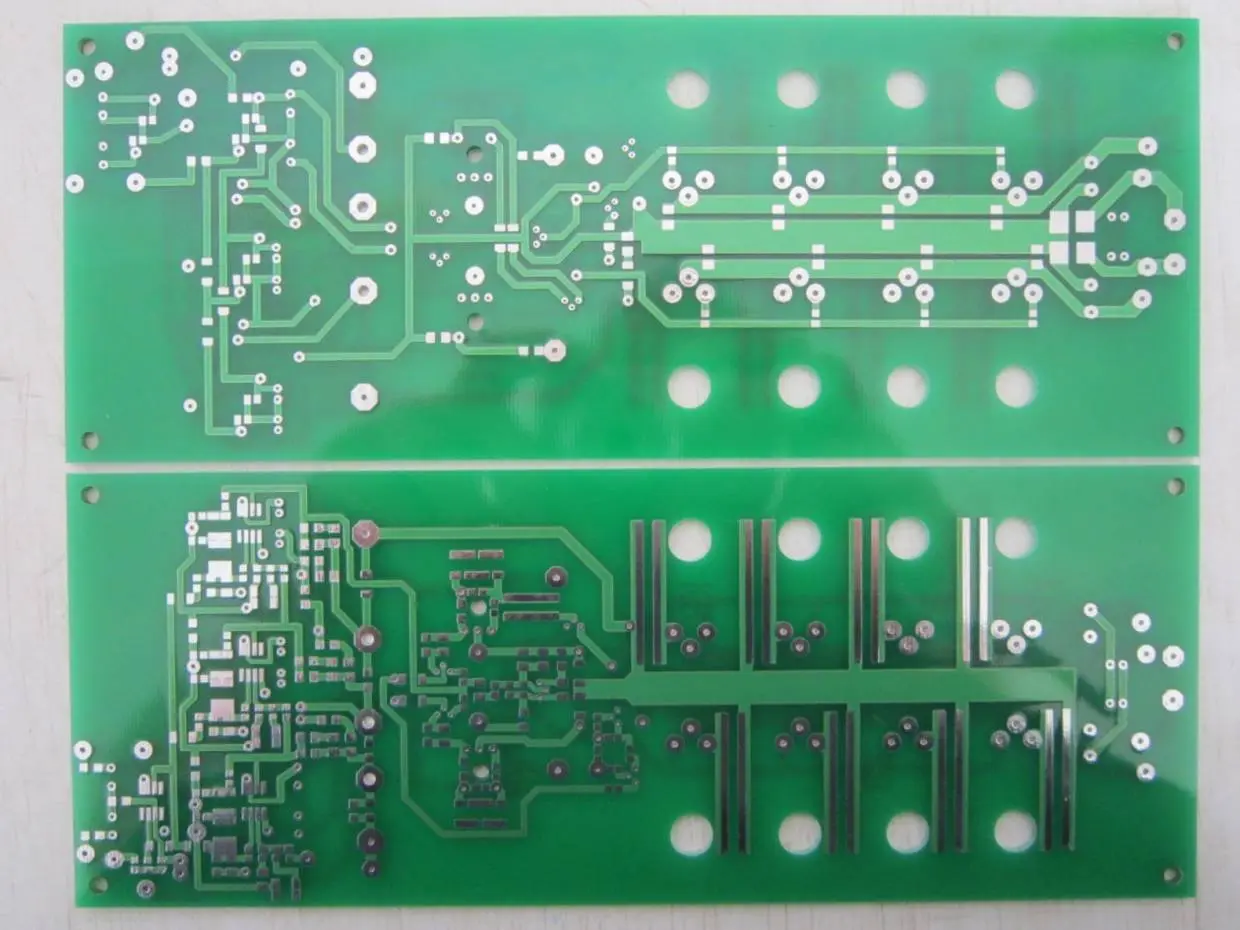

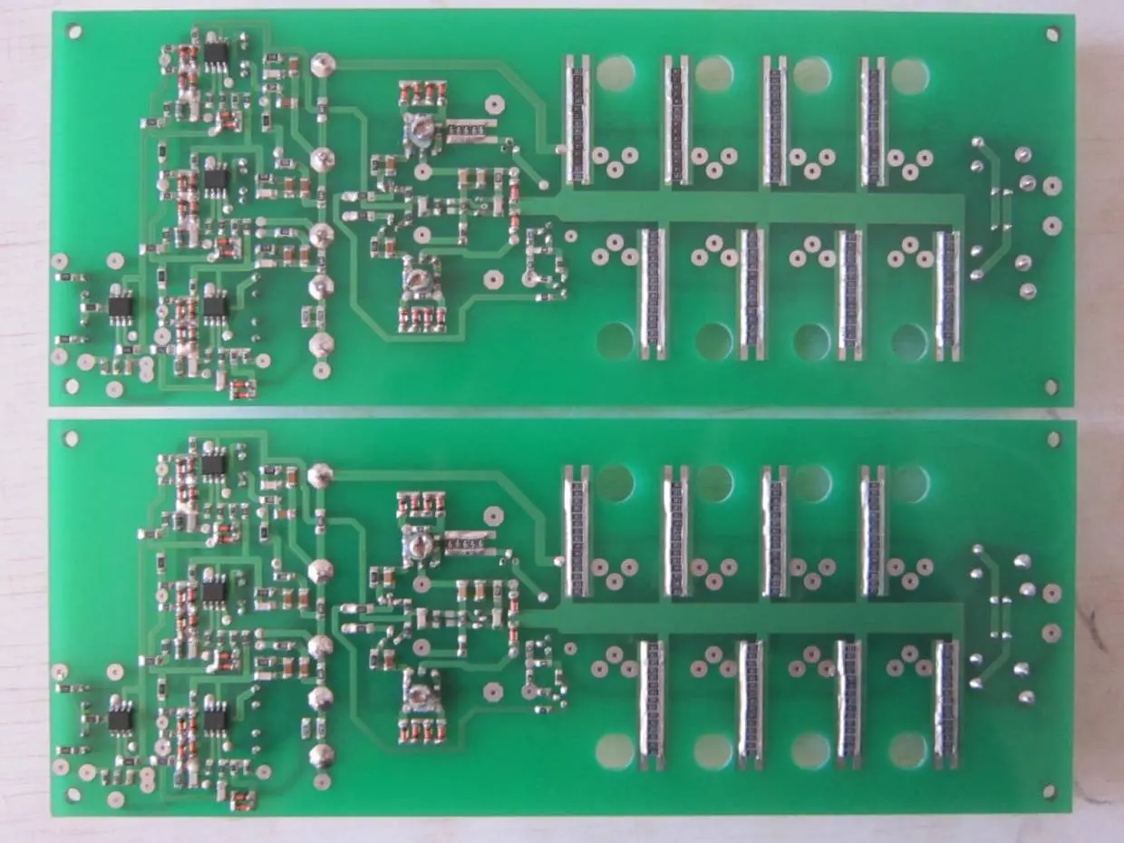

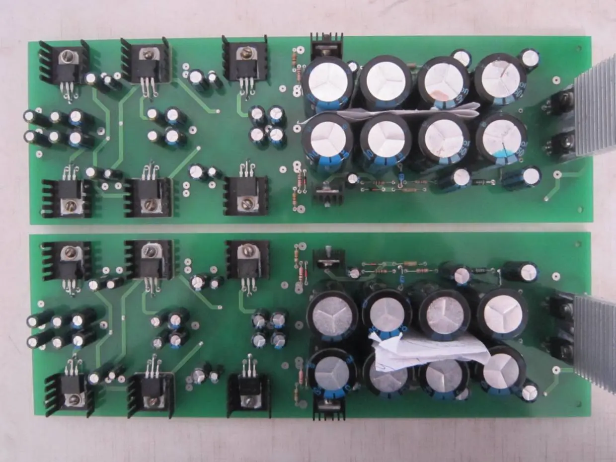

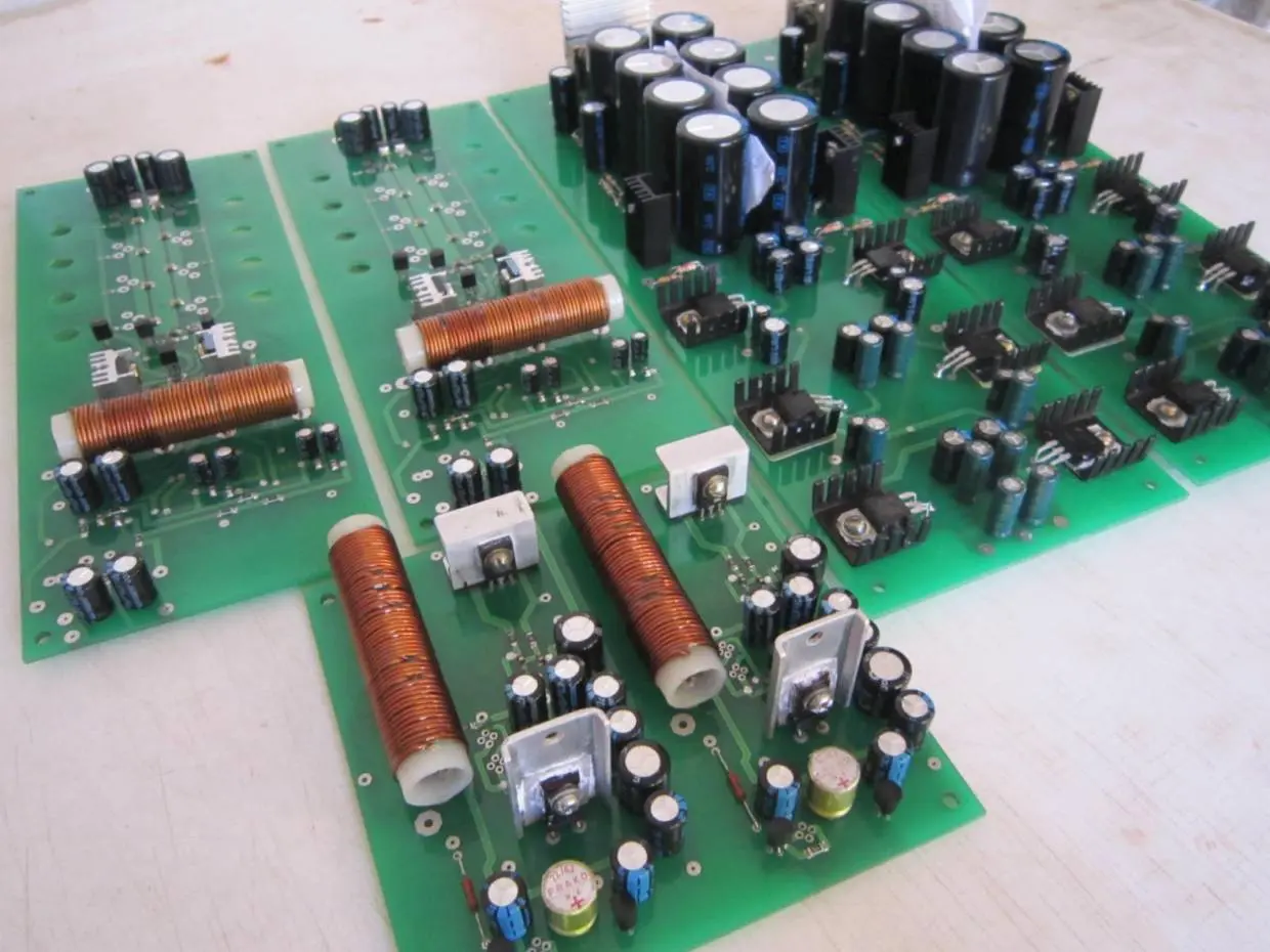

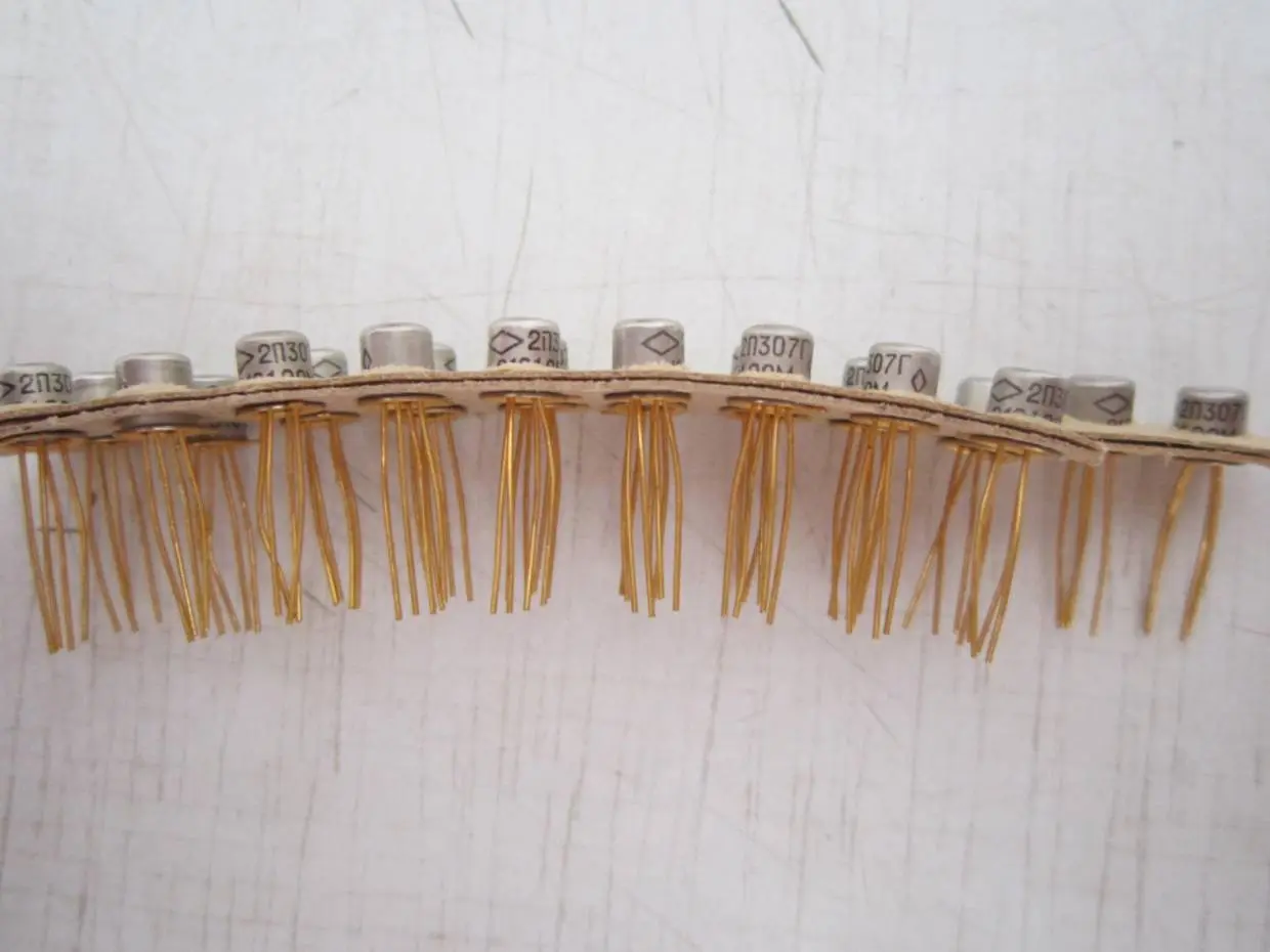

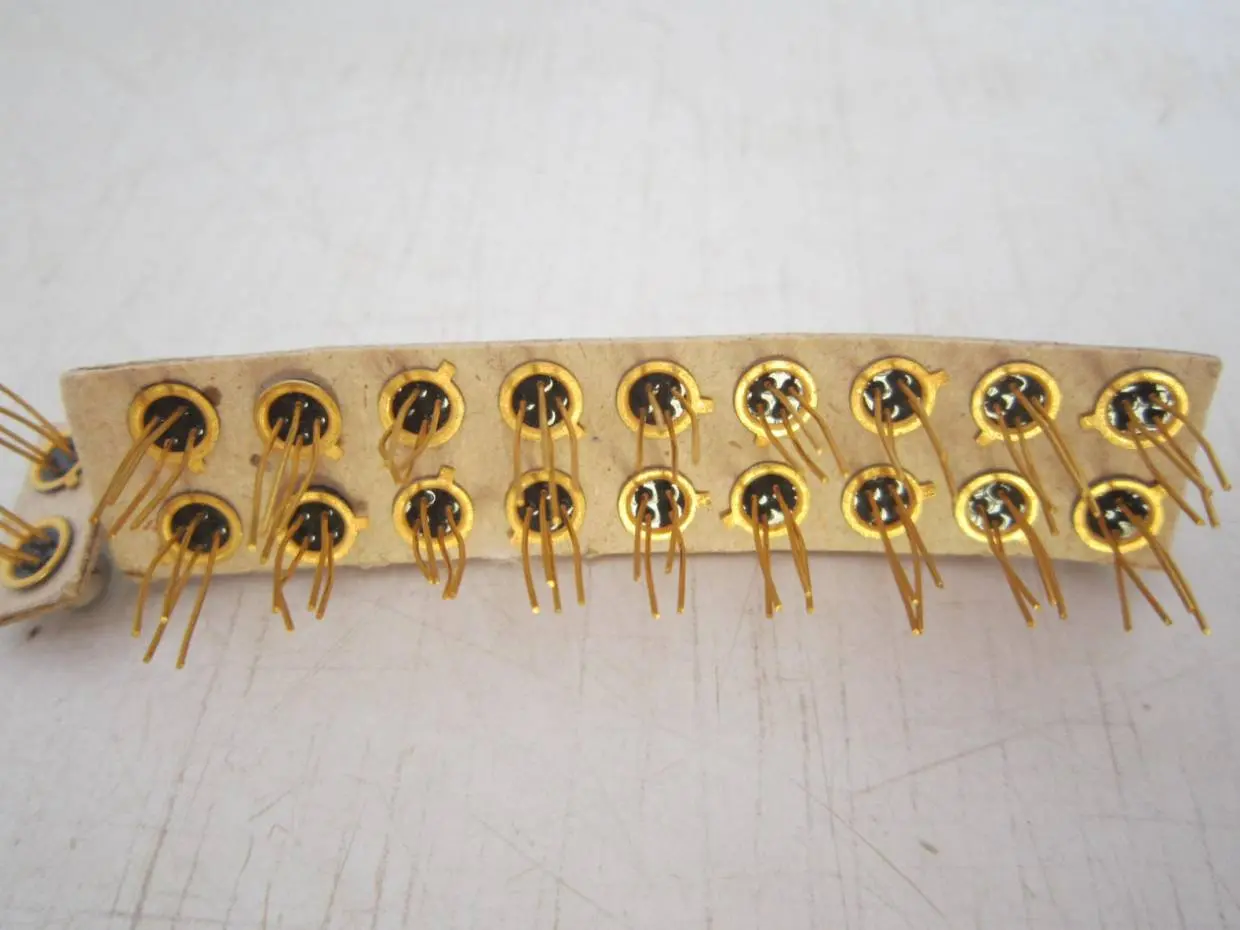

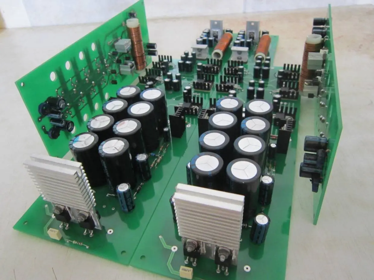

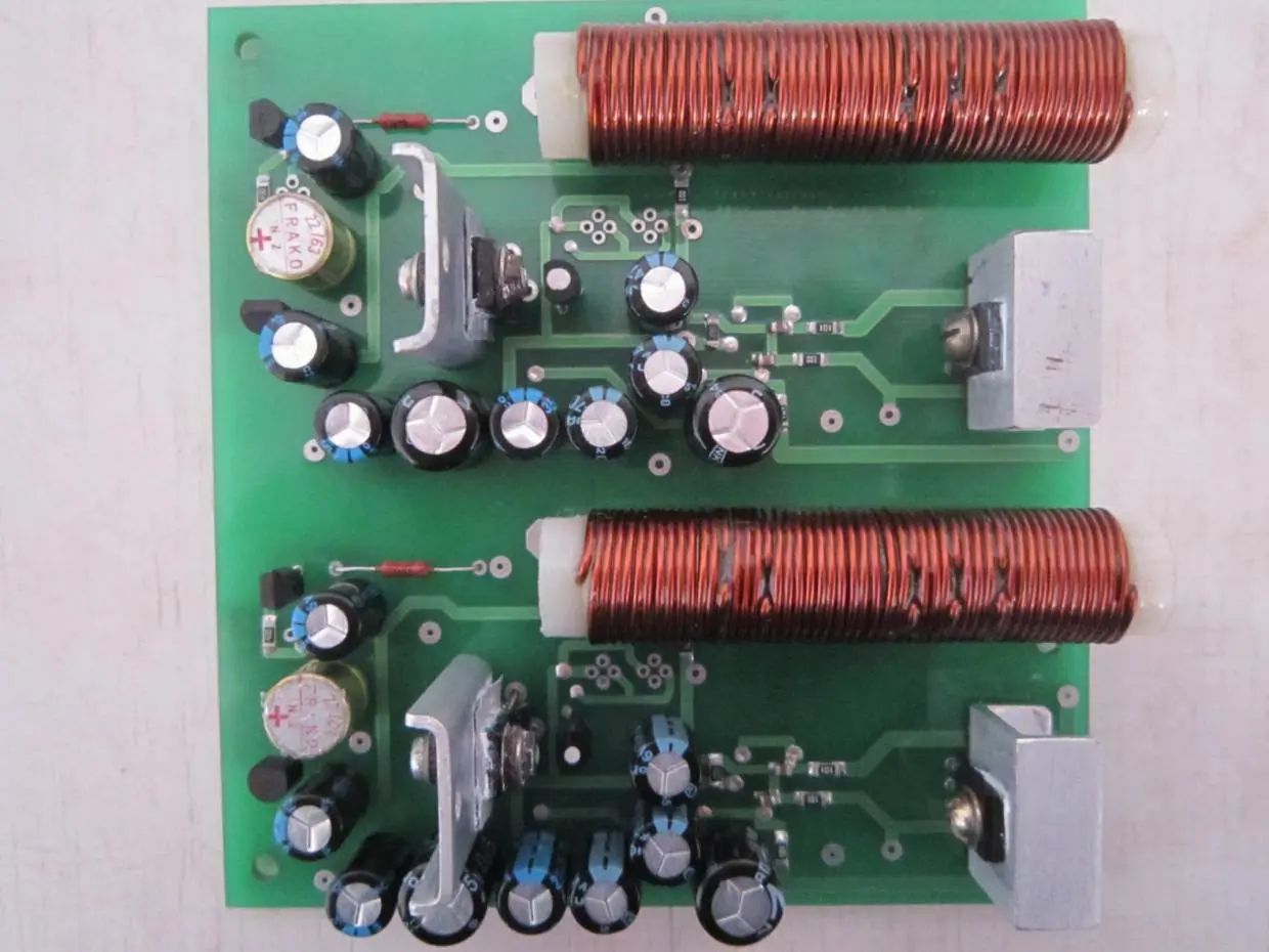

Платы ещё не настроены по напряжениям и токам, на плате вх - ИТУН пока ещё не впаял полевые транзисторы КП307Г (VT1, VT4, VT5) буду ещё их отбирать по параметрам.

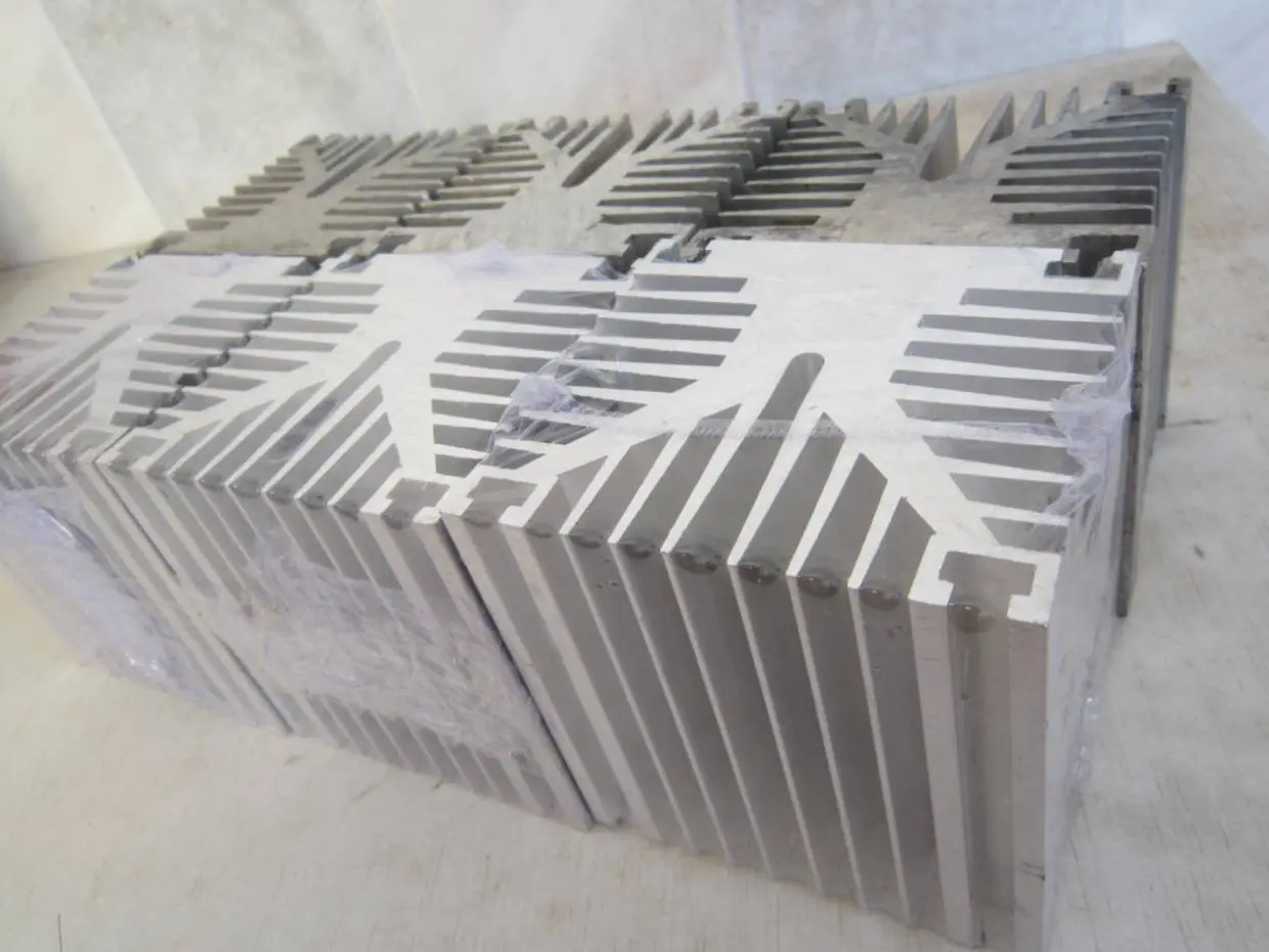

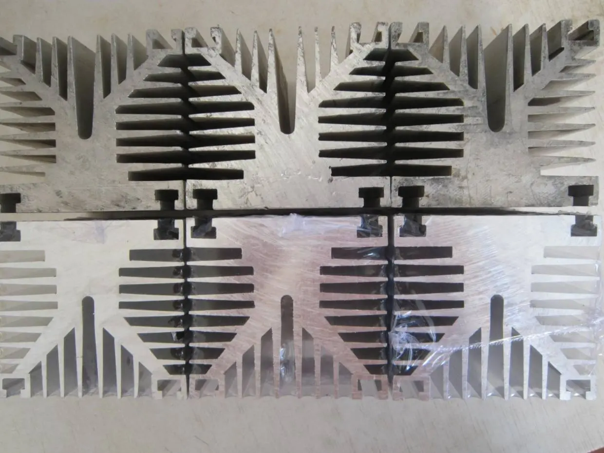

Для каждого канала ВУМ радиаторы будут соединятся алюминиевой пластиной толщиной 3...5мм, по три радиатора последовательно.

Впечатляюще все начинает выглядеть. Главное что бы все заработало потом)
Работать без сомнений будет, так как каждая деталь проверена и отобрана по своим параметрам, с настройкой немного придётся повозится. Вообщето даже настройка тут попроще чем в других усилителях.
18000см2 - не многовато?

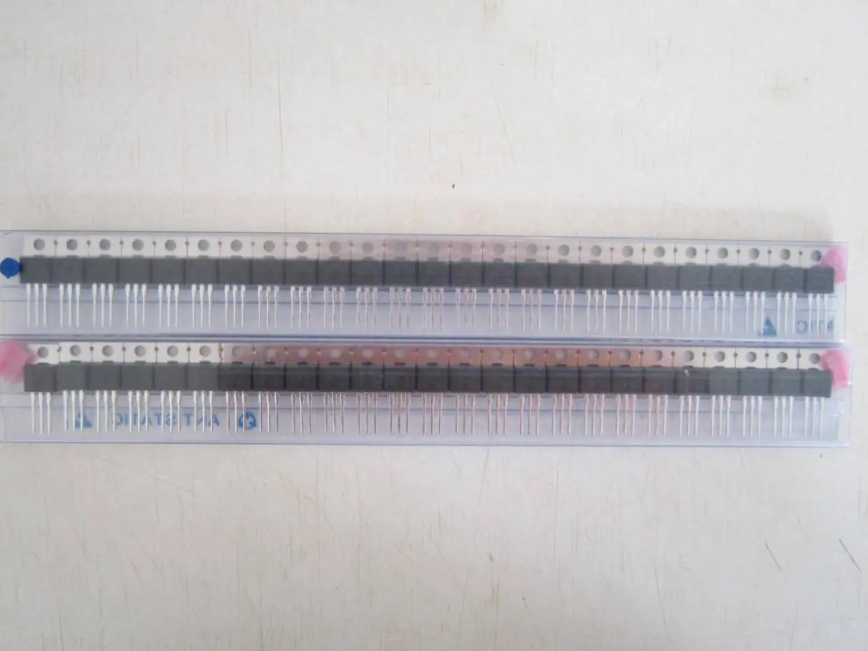

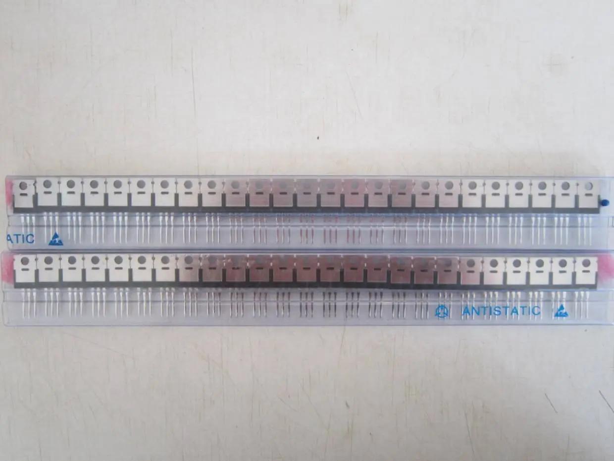

Немного многовато, страшного в этом нет, к тому же три радиатора у меня были, три купил. IRF640, IRF9640 купил по 25 шт по 50р. специально для отбора по характеристикам.

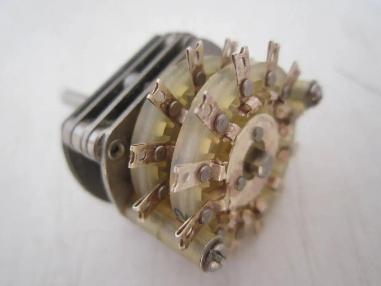

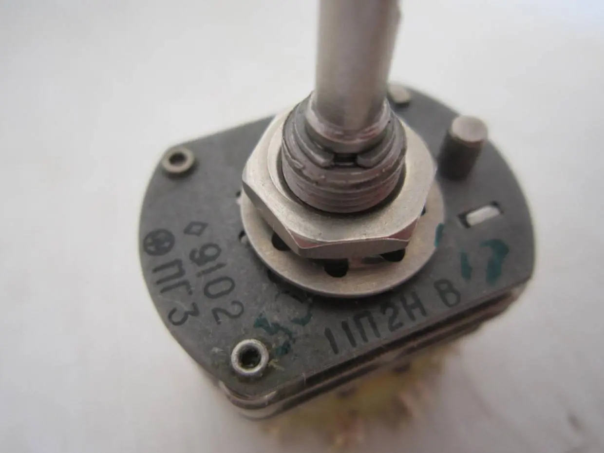

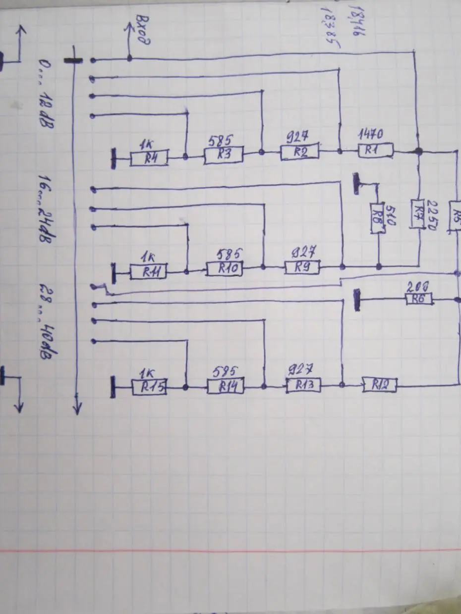

Это тоже всё к усилителю. Регулятор громкости пока будет как у А.Литаврина, потом в дальнейшем посмотрю, может быть будет Никитинский с ДУ от antecom. У транзисторов 2П307Г разброс небольшой.
