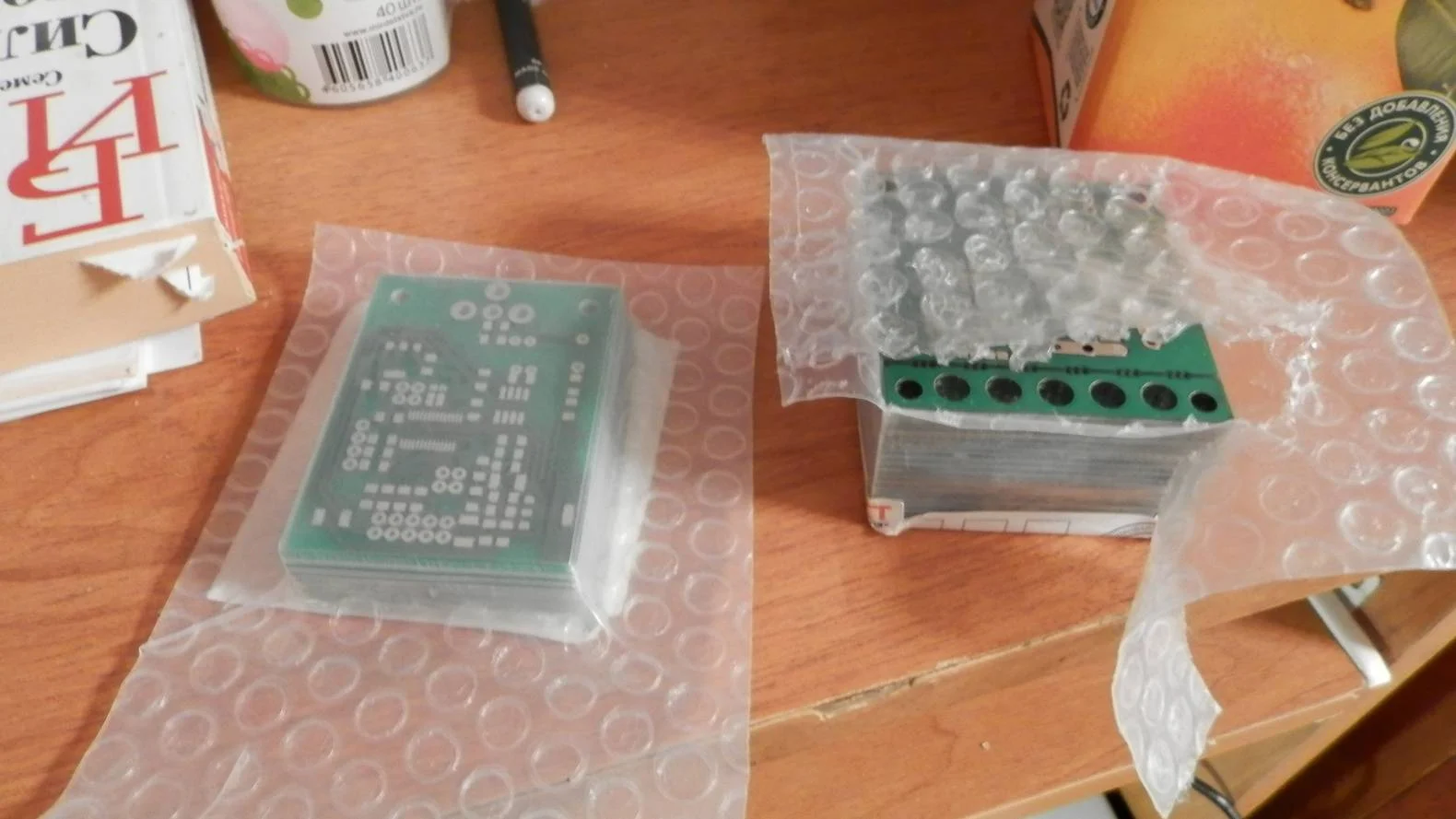

Судя по фотке, плата усилителя сделана промышленным способом. КИТовский набор чтоли?
willow Где ошибки в моей конструкции, мне очень будет интересно. Может ты лучше знаешь, лучше предложить ты вряд ли сможешь, не по разводки земель не по монтажу на плате ЧИПов, в остальном тоже касательно самой схемы. Если есть свежие идеи, пожалуйста.
Да, уже давно заказываю изготовление ПП на предприятии.

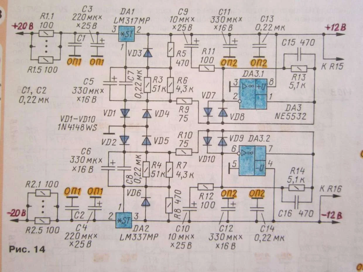

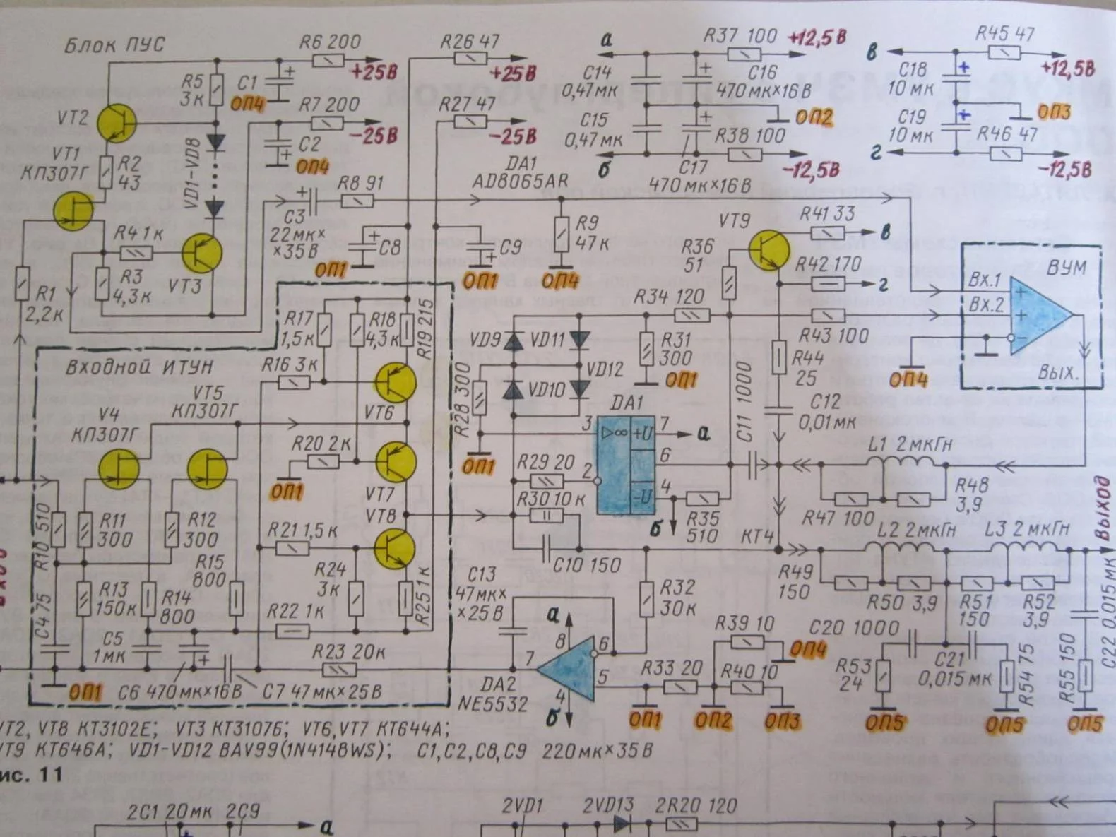

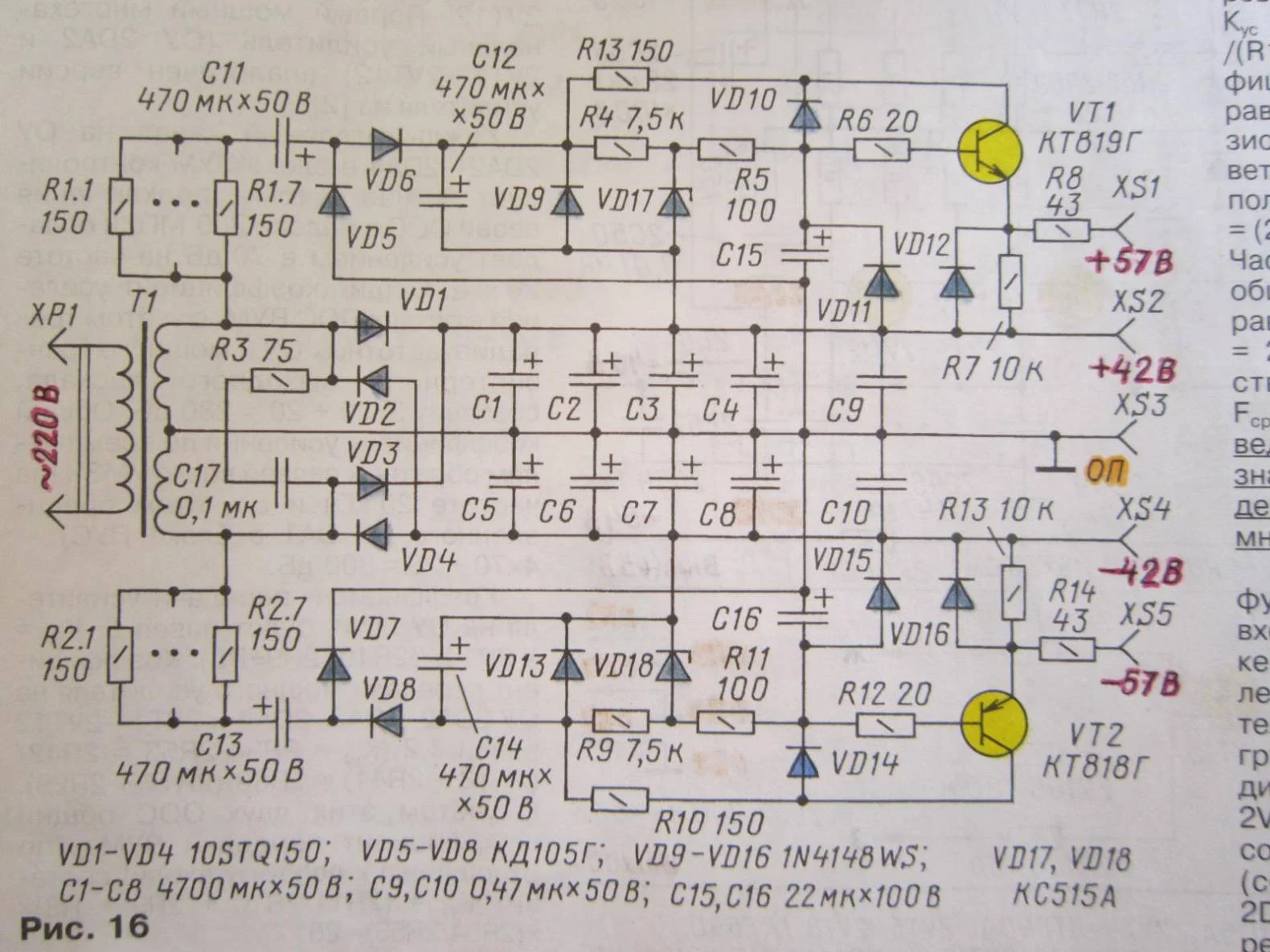

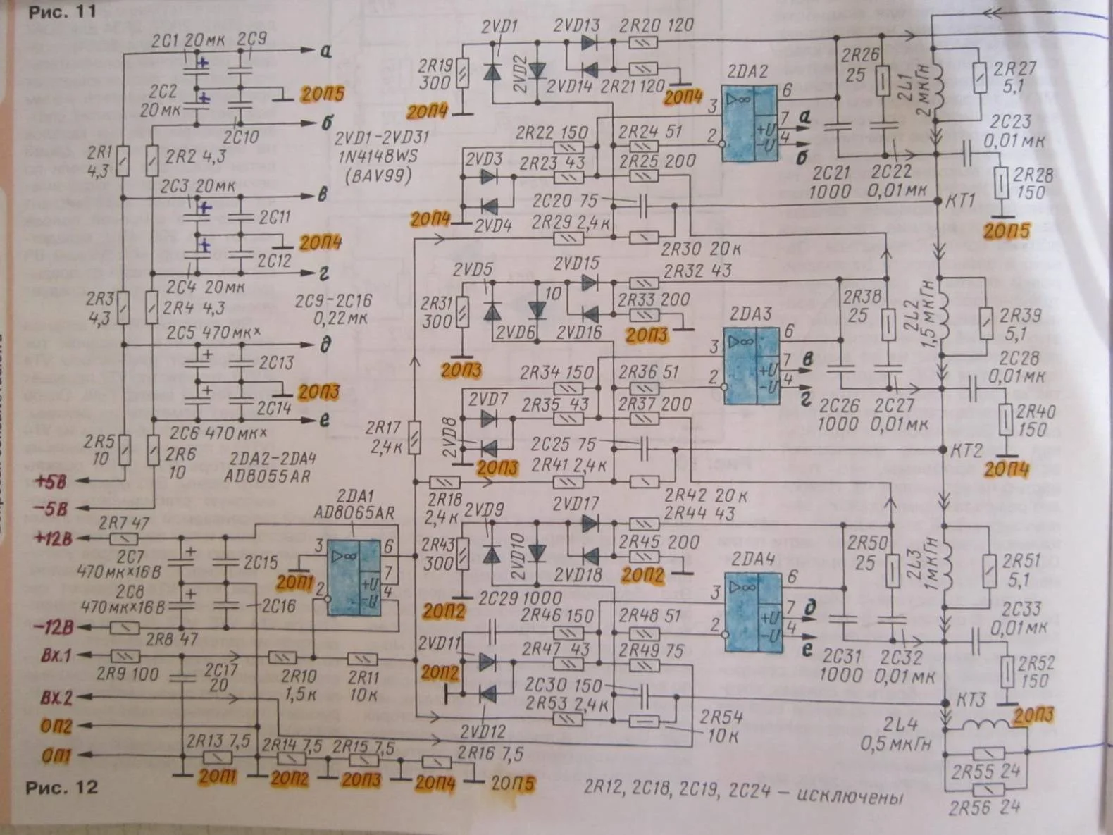

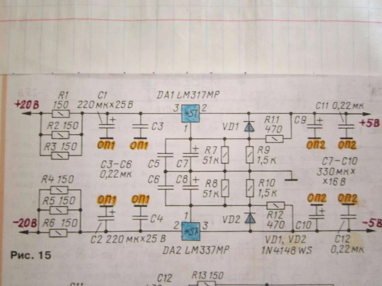

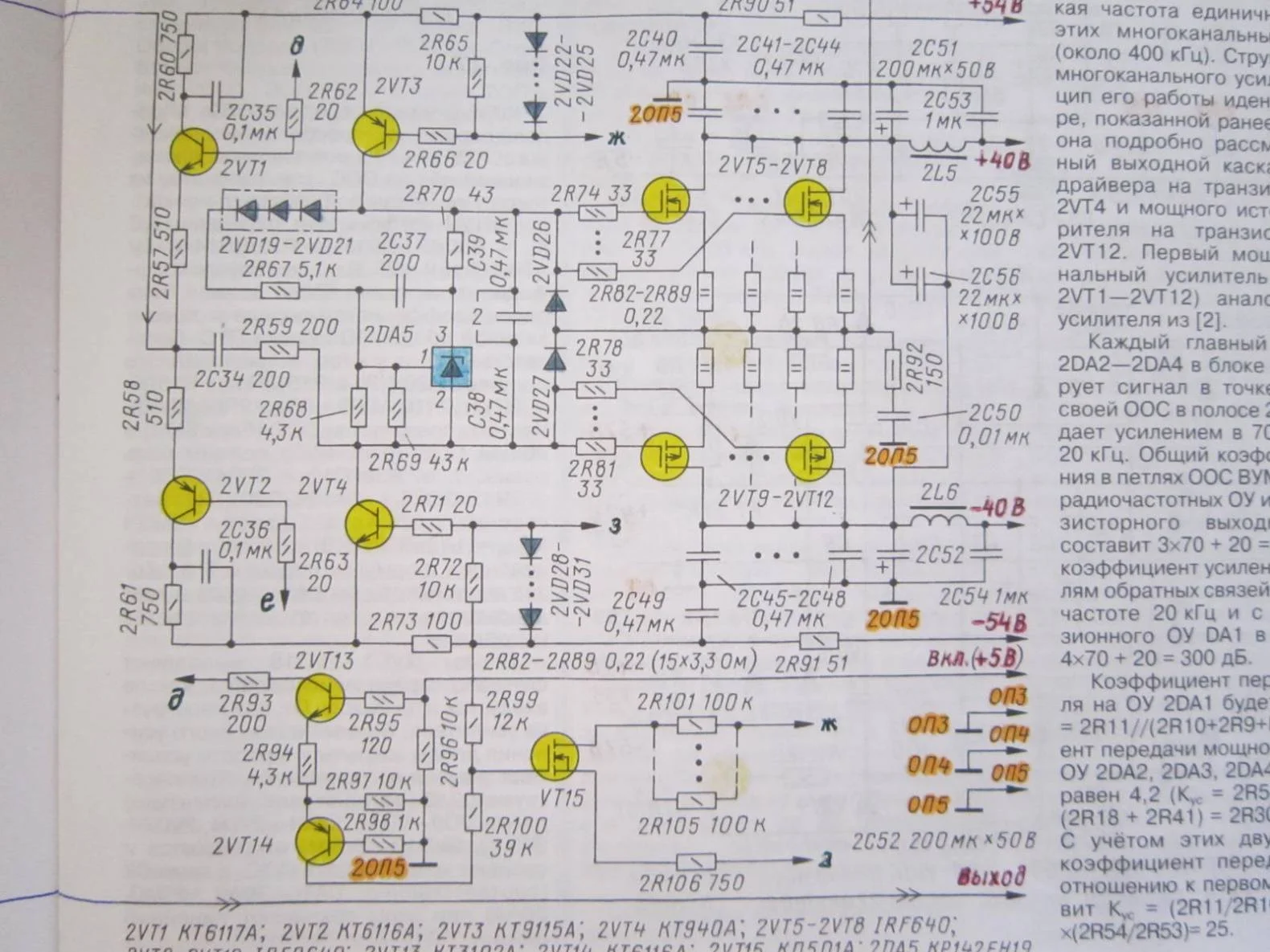

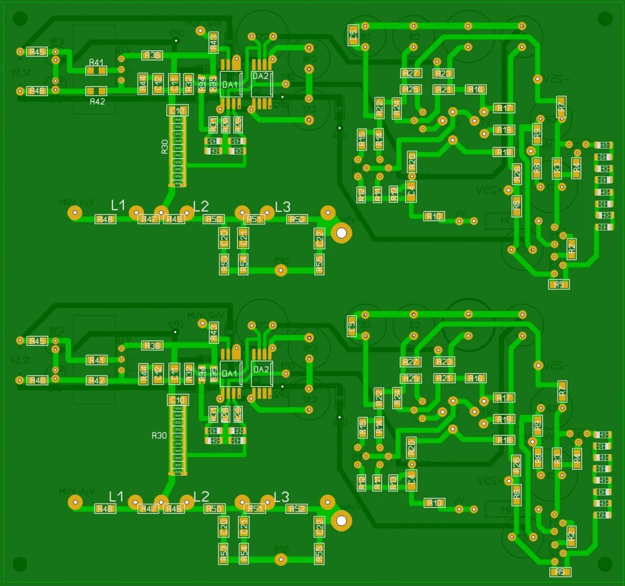

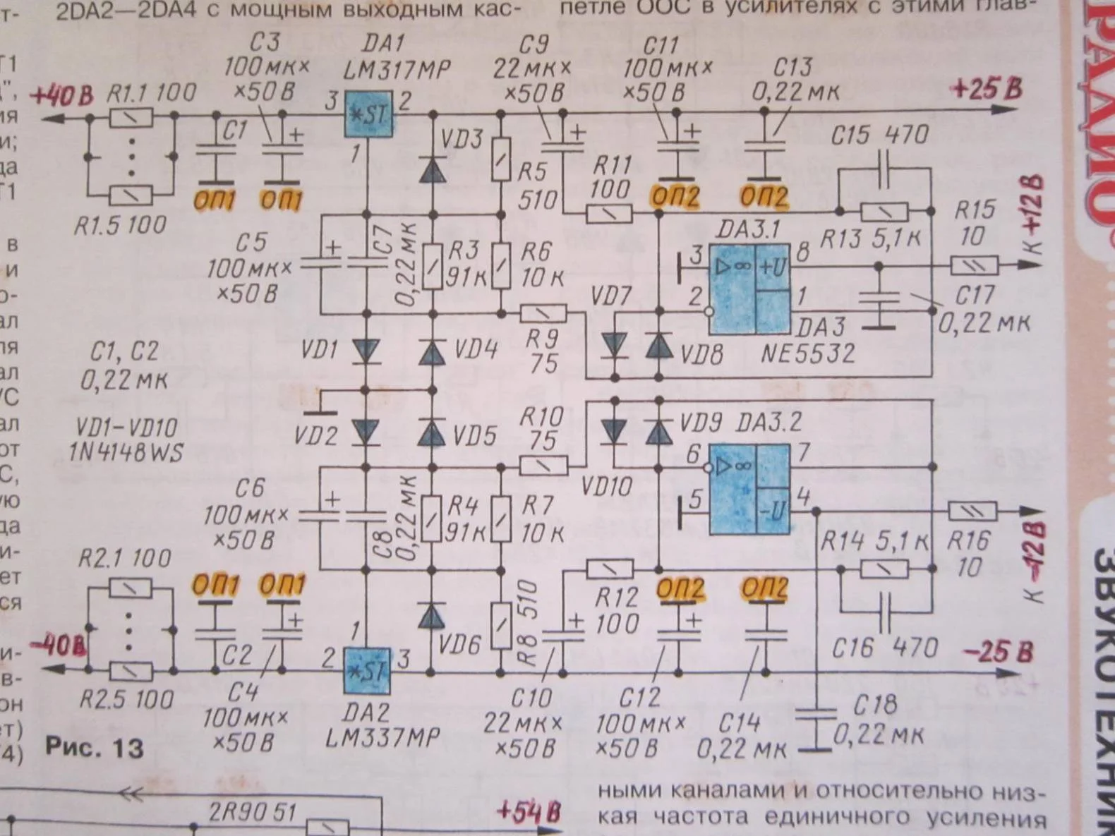

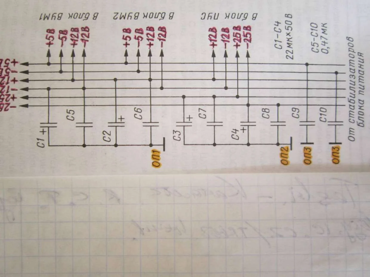

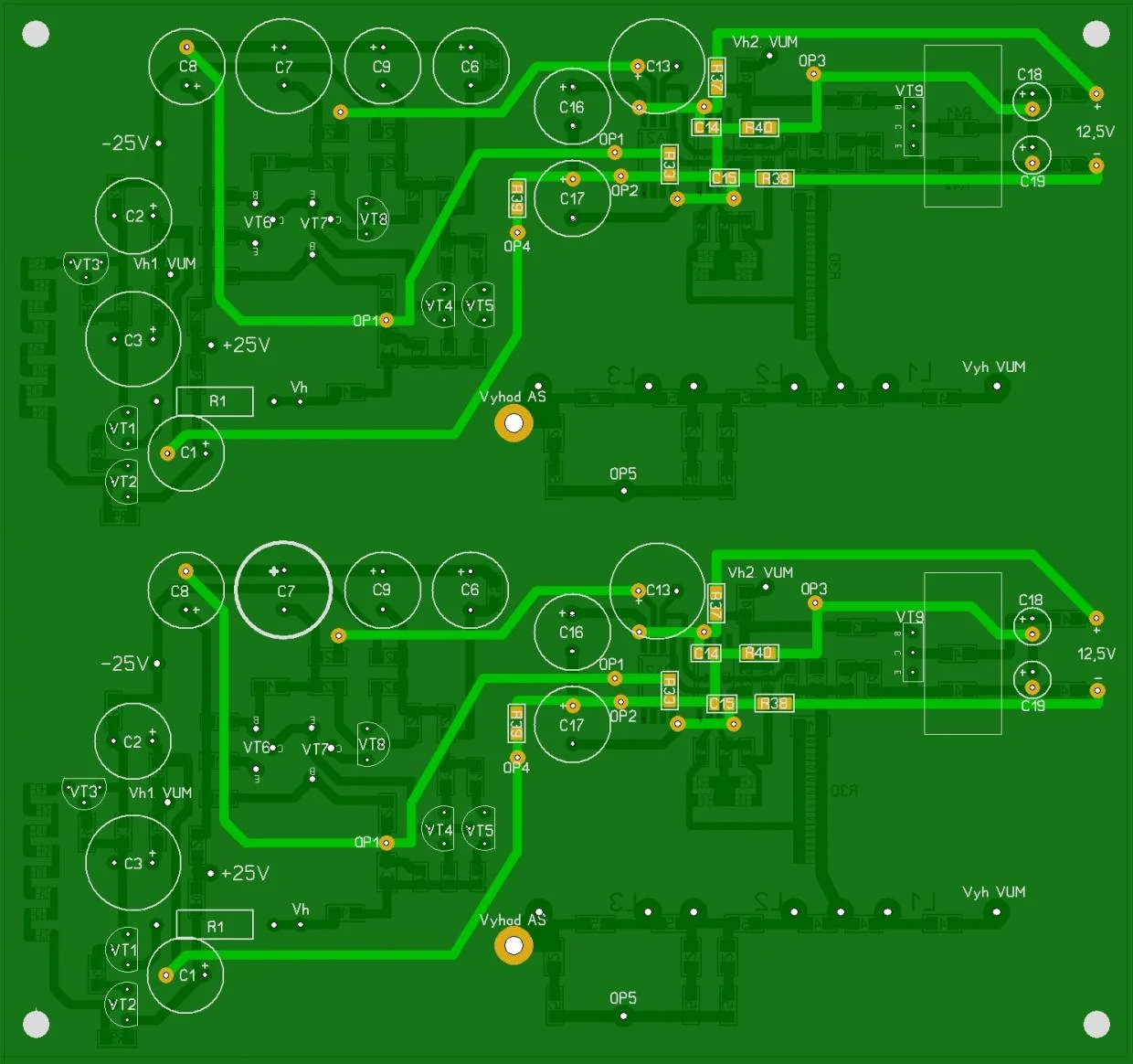

Приступил к сборки ещё одного авторского усилителя, МКУС в УМЗЧ с гиперглубокой ООС. РАДИО №9, №10 и окончание будет в №11, пока ищу к нему комплектующие, коечто есть, схема не очень сложная, сделать можно.

На фото 1(слева направо) Входной ИТУН, и Блок ПУС (Прецизионный усилитель сигнала), фото 2, 3 - ВУМ (Выносной усилитель мощности), на других стабилизаторы БП +/-25 В, +/-12 В, +/-5, +/-42 В, +/-57 В и схема кросс фильтра для напряжений +/-25 В, +/-12 В, +/-5 В.
Такая будет плата Вх ИТУН и ПУС, её рамеры 147 на 138мм.
