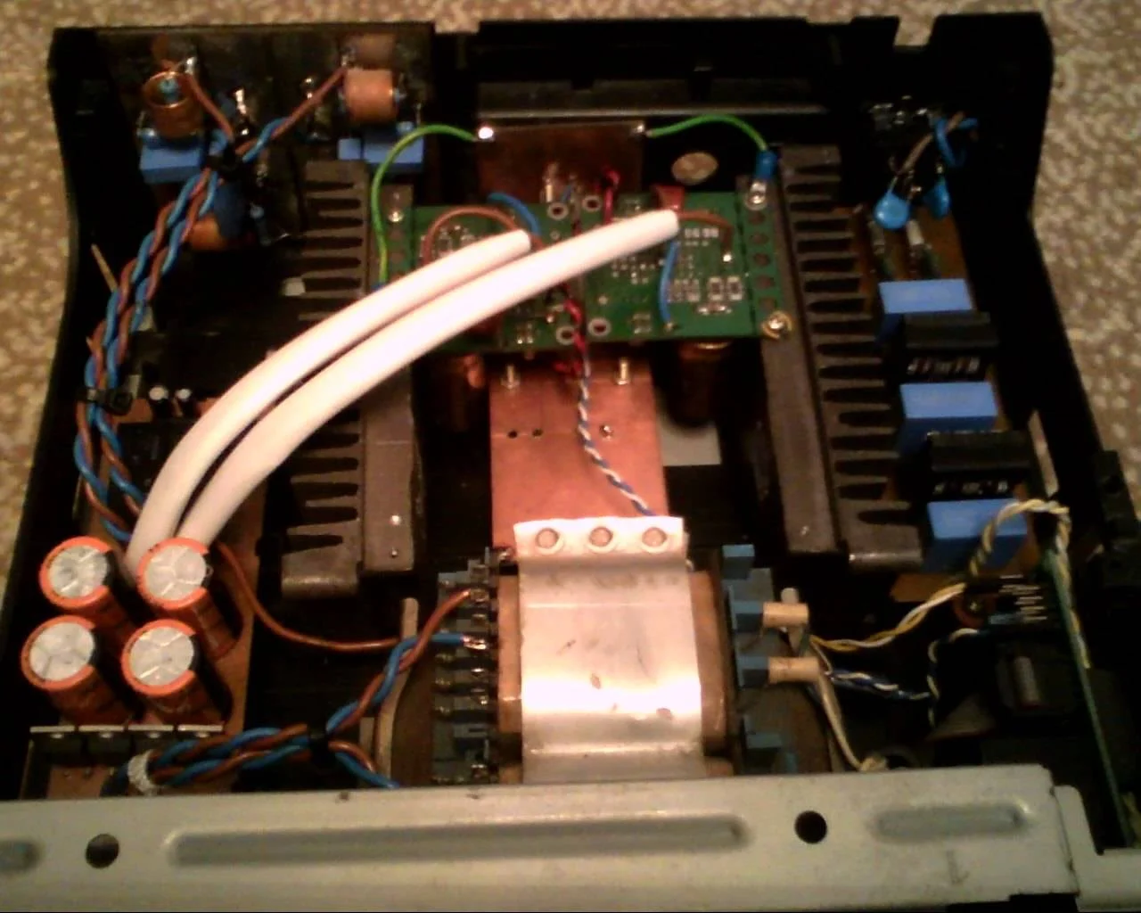

Zubex Зря ты так говоришь (особенно про расстрел) !, ведь этот усилитель я делал тоже не было платы, хотя как писал выше сперва всё было, потом я отказался, сколки сейчас нет потому-что в комп поймал вирус, полетело много чего ценного в том числе и сколка которую делал в Sprint Layоut 5. Потом этот усилитель настроить намного проще, сложного нет ничего, как видите я расписал по монтажу много, почти всё. Дорожки печатно платы вокруг ОУ, возле которых находятся ещё R, C надо делать как можно покороче. То что собрал этот усилитель не жалею, единственная загвоздка с акустикой. Его сравнивали ещё с моим одним усилителем В.Алексеева, И.Виноградского, фото на форуме его есть, качество звука очень, и очень хорошее, а усилитель А.В.Литаврина ничем ему не уступает, даже в кое-чём есть положительная сторона, правда по почерку звучания отличается.

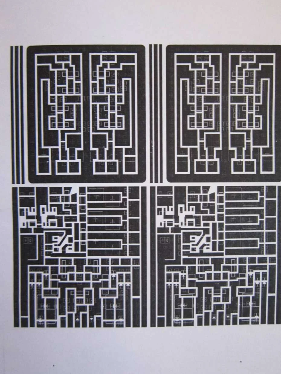

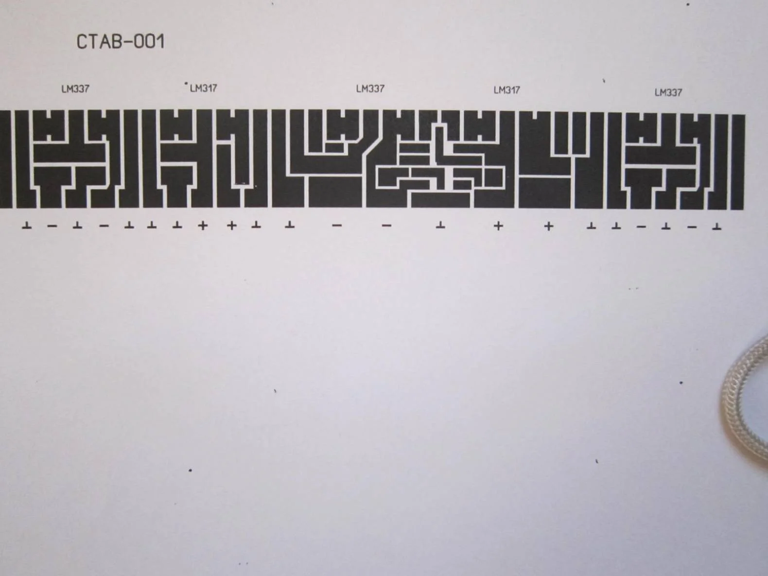

Рисунки в вмр есть,пересколоть по ним в спринте или по агеевски платы нарисовать .Главное это заводские платы.С ними проще начать.
Есть рисунки макетных плат автора в TIF, но загрузить их не получится, да и переделывать надо много там чего ! Свои платы я делал по его, НО с некоторыми изменениями и, на одной, кроме БП. Так что орентировку берите с учётом лучше на мои, чтоб УМЗЧ, ИТУН, DD401 было всё на одной небольшой плате, с учётом ЧИП компонентов.

Вы уж меня простите, но показывать сей конструктив, даже на этом сайте я бы постеснялся.
Ранее приведённые Вами снимки авторской конструкции на порядок лучше.
Разговор к тому, что все распрекрасные параметры съест неграмотный конструктив.
willow Мне стеснятся нечего, у меня он сделан и работает и не просто работает, а звучит, я хотел бы послушать другой
Хотелось чтоб ты показал лучше, но у тебя это не получится ! Тебе надо сперва прочитать всё о чём в его статьях шла речь. Дело то всё не в красоте плат, а в том что ещё ни один не сделал плату к таким усилителям. Мой вариант работает и звучит, даже не экранированные входные провода, но дело вовсе не в этом. На счёт автора А.В.Литаврина, то многим разработчикам (СЛ, НАТАЛИ...) просто до него ещё далеко, в радиотехнике и т.д.

MCA64, ну почему же. Путь проделанный Вами заслуживает уважения. Понимаете, дело в том, что нужно давать правильные конструкции, ведь ребята на Вашем опыте учатся.
PS.Прилагаю фото для Azziop, сделанный по концепции Литаврина.
