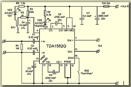

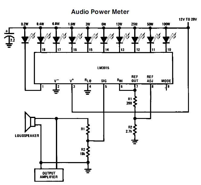

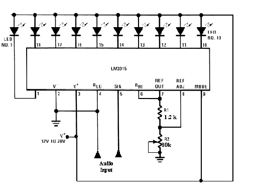

Имеется саб 30w 6 om хочу сделать для него усилитель и Блок обработки сигнала для сабвуфера и индикатор уровня сигнала светодиодный в автомобиль! Помогите со схемами и печатными платами для него.
нужен тебе фнч на ОУ и индикатор (можно и другой)на лм3915...

Индикатор можно сделать на LM3915, навесом(лично я их делаю только навесом), можно сделать на транзисторах, но это намного сложнее. схемка на lm 3915 вот:

Вот нашел схему усилителя и индикатора уровня сигнала осталось найти схему Блока обработки сигнала для сабвуфера ! Все это скомпоновать на печатной плате!

Схемы нужны с однополярным питанием от бортовой сети автомобиля!!!
Вот для того и нужен преобразователь, что бы из 12 вольт автомобиля получить любое напряжение.
тда 1562 тебе в помощь
