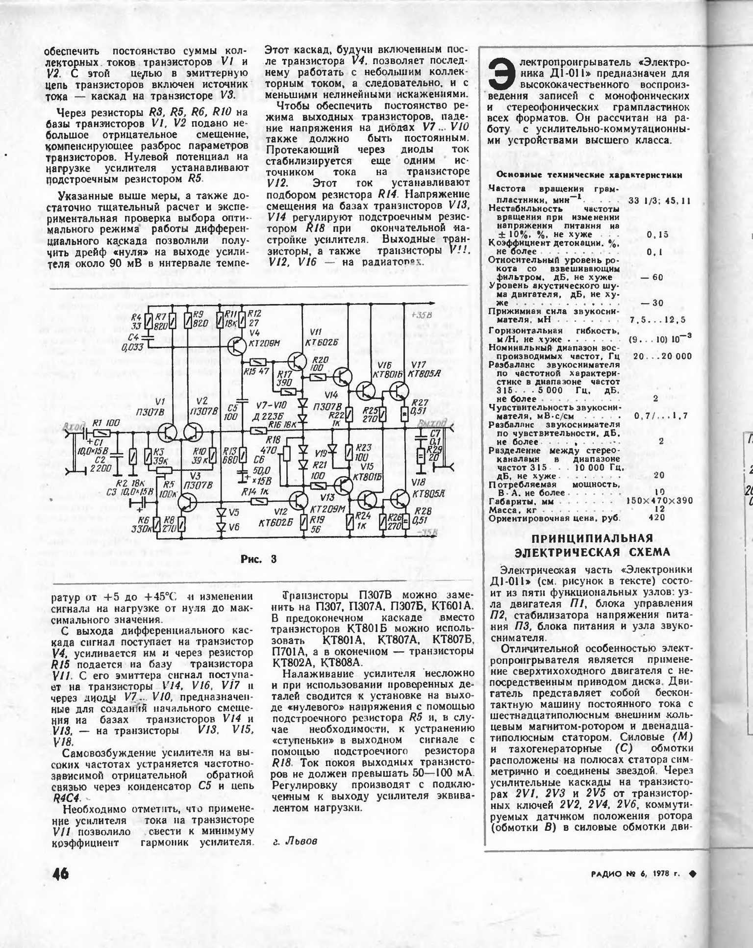

Добрый день ребятки.Ковыряясь в своих старых ПП наел плату Шушурина без транзисторов.Запаял в диф. кт3102 ,остальные как по схеме.на предвыходе кт805им.В общем ситуация следующая.При выставлении на выходе нуля сигнал проходит с искажением в виде хрипов.Если на выходе сделать -200мВ. Играет нормально.Это что такое с ним?
Ну да все резисторы и конденсаторы по схеме.Проверял без оконечников.Искажение появляются после V4.
Заменить V4 пробовал?
какая то ерунда вот такая песня на эмиттере VT1 VT2(фото 1).на коллекторе VT4.по всей схеме меандр.класс Д получается :tehnari_ru_509:

так плата с форума.по ней автор темы собирал
Не тут подозрение на V3.Видать что то в этой масти схемы.Пока нет времени на него.Отложил на другой день.
