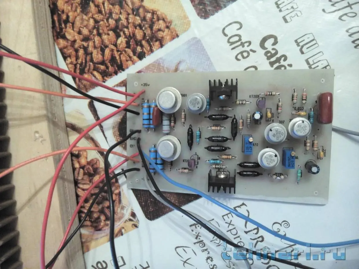

вот и я наконец-то собрал этот усилитель. долго собирал детали, так как это происходило между делом да еще с двумя помощниками мелкими! оба канала запустились сразу и без проблем. постоянка на выходе скачет от 0 до 15 мВ почему то на обоих каналах, это нормально? ток покоя 70мА.
звук шикарный, мне очень понравился. а басы то какие!
вот несколько фоток:
теперь все это надо поселить в какой-нибудь корпус
хочу поблагодарить тимура (DTS), большое ему спасибо за консультацию
