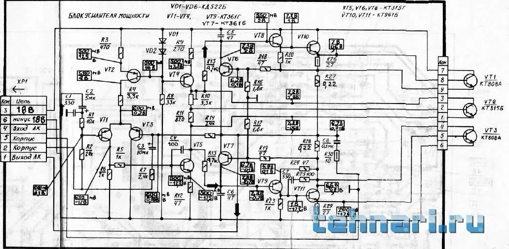

Вот такие блоки УНЧ по схеме Шушурина. Осталось заменить транзисторы и можно подавать питание +/-30В. И думаю заменить R6 2 кОм на подстроечник для настройки дрейфа нуля на выходе.

И еще вопрос по V4/V5, можно ставить Кт816/817 или лучше 2n5401/2n5551?

В УН должен стоять транзистор с хорошим усилением. 5551 самое то. В твоей схеме УН плохо сделан. Будут большие искажения. Нужно делать как у Шушурина. Вот там все сделано отлично! В УН стоят два транзистора . Разница в звучании будет огромная. И в базу v 4 , нужно воткнуть , хотя бы 200 ом.

Точнее от Романтики МЭ-222С. У меня такой целый апарат есть рабочий на пломбах 1990 года. В Харькове раньше делали.
Да, схема измененная, упрощенная зато работает
Все правильно: схема измененная, упрощенная, и не имеющая никакого отношения к усилителю Шушурина. По этому создай свою тему, и там обсуждай что и на что менять в этой Романтике. Не стоит засорять эту тему.

Спасибо за совет. Пока буду модернизировать эти схемы. Потом попробую собрать Шушурина на импорте по схеме DTS. Детали есть.
