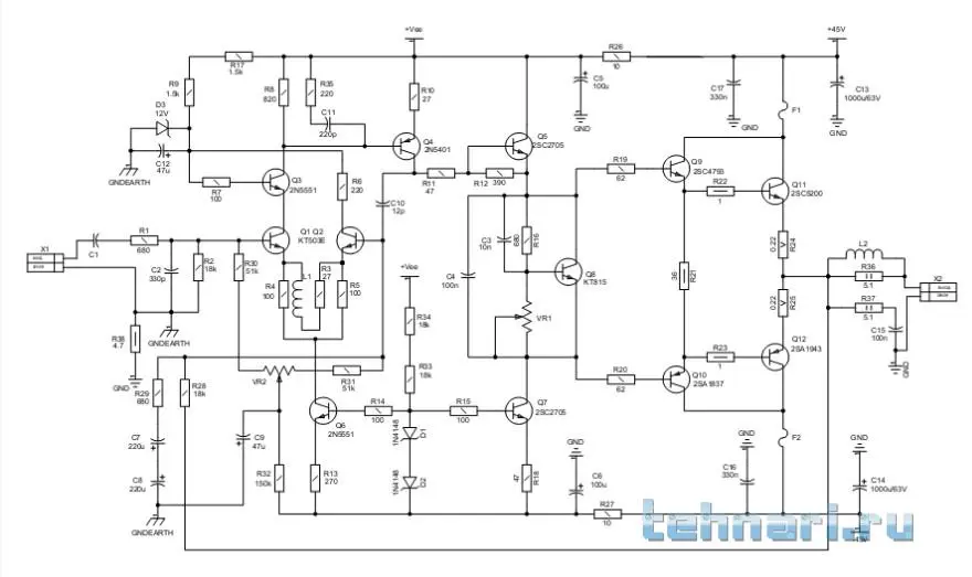

Схему вот такого Шушурина нашёл... а пп в лай к ней нет.. может встречал кто?

Вот, нашел её у себя в закромах, в спринте. Но там могут быть ошибки.
ни один элемент не подписан. это всё по схеме сверять.. можно сказать заново разводить..

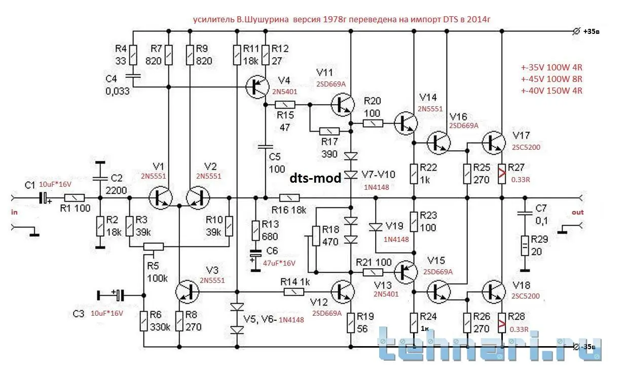

Дошли наконец то руки и у меня до этого усилка.
Собрал по схеме переведенной на импорт от DTS.
Включать пока боюсь, пока с вами не посоветуюсь, как правильно сделать первое включение и настройки.
Выложу свои мысли:
1 включаем через лампочку с закороченным входом и БЕЗ оконечников.
2 выставить 0 на выходе.
3 впаять выходники
4 включить с закороченым входом и подклюной нагрузкой чтобы выставить ток покоя.
Правильно думаю?
Не обезсутьте, первый раз паяю и запускаю такого вида усь. Не хочется спалить.
Все детали строго по схеме.

Без "оконечников" ноль не выставите, плюс разорванная ОС (схема, пост 1143).
Лампу какой мощности хотите применить?
Если отклонений от оригинала нет,то первый пуск делать нужно без выходников. Выставите ноль и и отрегулируйте ток покоя в минимум убедившись при этом в возможности его регулировки. А уж потом присоедините выходники и с лампочкой в питании запускайте окончательно.Но если предвыход по посту 1143 ,то неудастся сей маневр
Схему прилогаю..
Вот только эмитерные резисторы (Выходного каскада) впаял 0.5 Ом
Лампочки 40... 60 Вт на 220 вольт хватит?

можно без выходников. я бы выходники взял бы по низкочастотнее.один из диодов параллельно регулятору тока покоя должен на радиаторе быть или в противном случае ток покоя не делать выше 50-60ма.Учтите ,КТ602 в повторителе и источнике тока довольно прилично греются,значит и 669 нужно радиаторы простенькие
На радиатор идут выход и пред выход.
И как понял один из диодов по току покоя? все?
ток покоя каким предпочтительнее установливать?
одиндиод. Как делать ранее я подробнейшим образом расписал. Транзистор в качестве диода брать! или искать КД513.Эти удобно крепить к радиатору
блин.. ладно. перичитаю заново тему. тоесть оригинальная схема от DTS по вашему неправильная.
А что там от ДТС ? Схема авторская ,лишь транзисторы .Так 5551/5401 давно наравне с вф422/423 рекомендованы вместо П307/КТ502/503. А остальные замены тонкостей особых нет.
Я и не говорил,что схема неточная.Я лишь напомнил вам как сделать термостабилизацию тока покоя проще и предостерег от перегрева транзисторов ЭП и источника тока .Знаю,что греются они

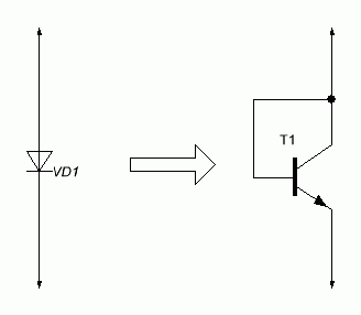

То-есть, один из четырех диодов убираем, ставим транзистор, и на радик его.. правильно вас понял?
Транзистор по такой схеме прикрутить?
    3.8 KB · Просмотры: 150
Я же сколько раз писал.Диод это коллекторный переход.А эмиттерный это стабилитрон. Нет,опять те же грабли
