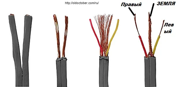

Провода на входе усилителя должны быть экранированными. Это провод с фальгой внутри и там много еще проводков? Так вот эту фальгу с проводками куда припаиват. И этот провод я так понял это 3.5 джек?
Да можно любой разъём.
Если хочешь можно и джек 3.5
Вот такой провод нужен:
Распиновку Джека 3.5 посмотри сам :)
Да, его еще называют миниджек.Но они есть разные стерео и моно.Тоже смотри.
Это провод с фальгой внутри и там много еще проводков?Нет не совсем,с верху идет сетка тоже металл.

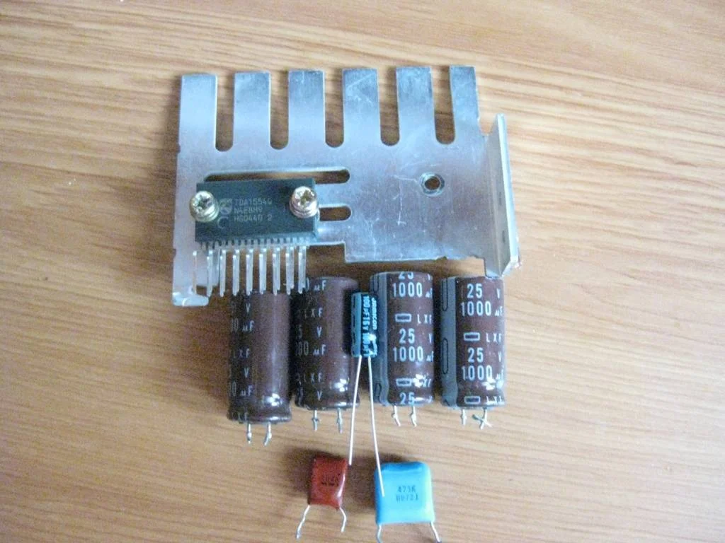

в общем вот что у меня есть на данный момент.

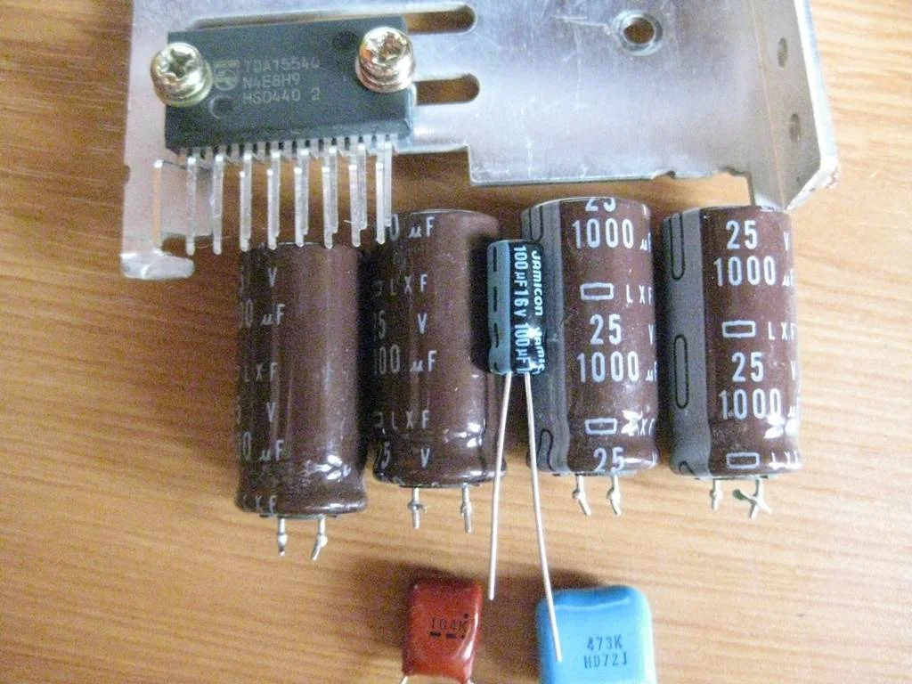

подойдут ли эти 4 кондера к C6 c7 c8 c9?
маленький черный к C3.
рядом снизу лежат еще какие то кондеры. незнаю что за.? они понадобятся или нет?
и как узнать у них полярность.?
и еще вопрос. про радиатор. подойдет ли он? или это хлам?
рядом снизу лежат еще какие то кондеры. незнаю что за.? они понадобятся или нет? и как узнать у них полярность.?
Пленочные , полярности не имеют вот их маркировка в соответствии с номиналами
Маркировка пленочных конденсаторов
Радиатор мал
Для двухканального усилителя они не нужны, их лучше поставить в блок питания
...еще какие то кондеры. незнаю что за.? они понадобятся или нет?
Конкретно эти не понадобятся (кроме того, на котором написано 104, он пойдёт в блок питания), нужны такого же типа, но с надписью 474 или 334 или 224
Маловато будет...
Маловато будет...
(кроме того, на котором написано 104, он пойдёт в блок питания --а какой вес почему вы не пишите?Я напишу на фото 0,1 и 0,47 мкФ.
И еще дополню в блок питания пленку не ставят,а ставят керамику.
Потому что для ТС это тёмный лес, не надо его перегружать ненужной информацией, ему проще найти конденсаторы с такой маркировкой
...в блок питания пленку не ставят,а ставят керамику.
Ставят и плёнку, ставят и керамику, ставят то , что есть под руками, а если ничего нет, то ничего не ставят
