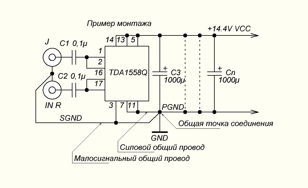

это как сигнальный провод?
а можно спаять 2200 + 1000+1000+1000+1000+1000. главное же чтоб емкость увеличилась?
Это значит кабель, по которому звук подается. Масса в нем - сигнальная. Масса питания - это контакт минус - силовая. В этой схеме их замыкать нежелательно - может дать фон и неслабый.
Имелось ввиду, что должны быть отдельные общие провода для сигнала и питания и то, что они должны соединяться только в одной точке, у ближайшего конденсатора по питанию к микросхеме.

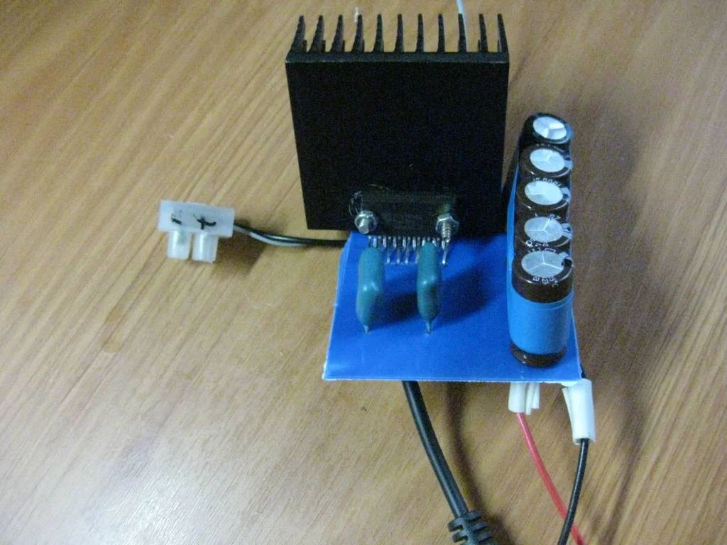

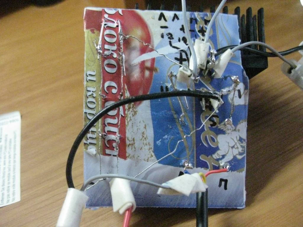

Вообщем собрал я с горем пополам усилитель. подцепил колонки врубил муз.
звучание понравилось. отлично чисто. и главное громко. но блин. ТДА-шка сильно греется. если ее не охлаждать она взорвется?
и еще одна проблема. появился какой-то страннуй звук (фон наверное называется) гудят колонки когда усилитель просто включен. незнаю почему. когда впервый раз только проверял такого не было.

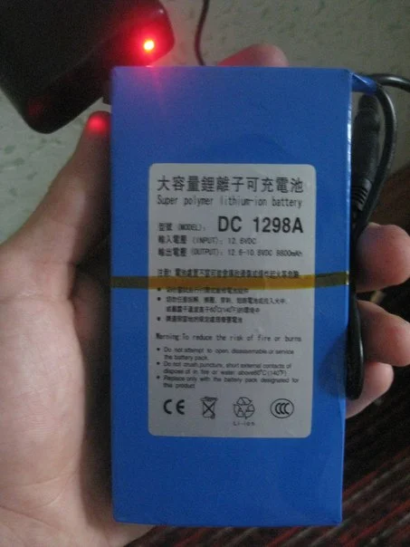

и вот думаю такой акум подойдет?
зню что одного на долго не хватит. но если паралельно подсоденить то емкость и сила тока увеличится? и думаю хватит на часа 4?

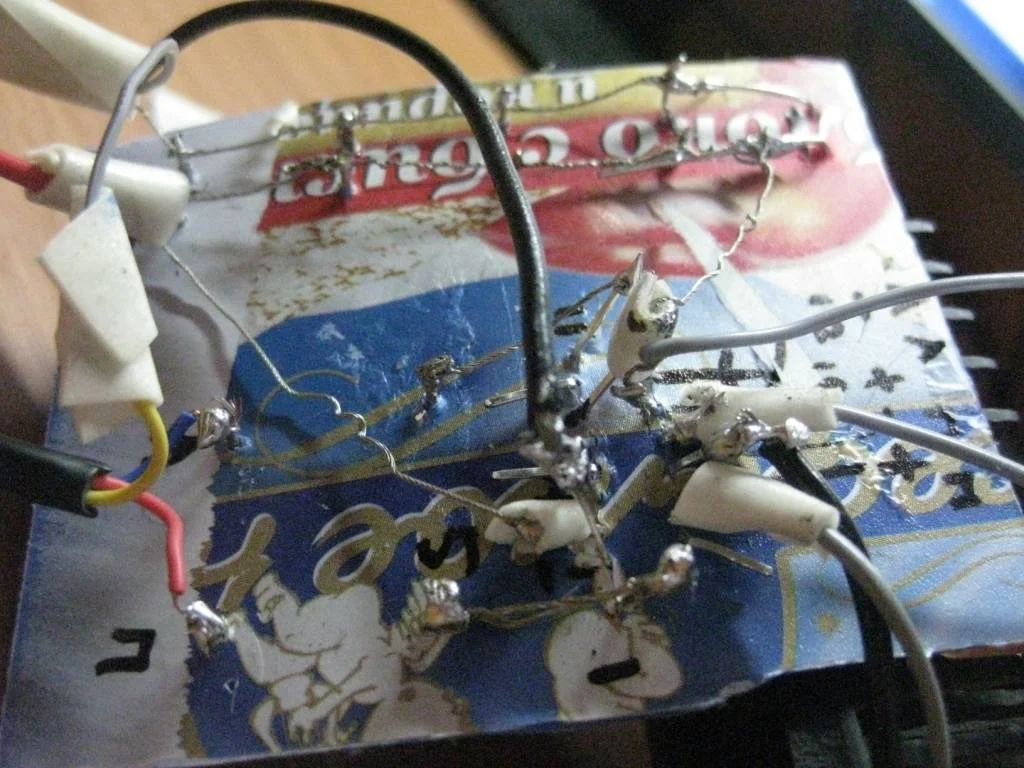

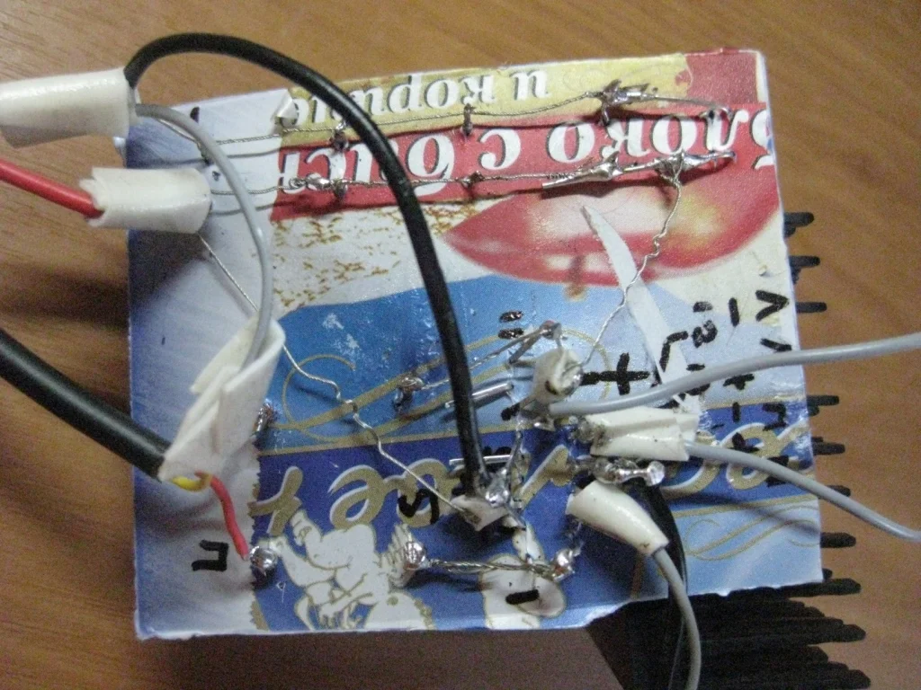

не ругайте за то что не собрал на печатной плате. город маленький текстолита не нашел. а заказывать с инета долго. собрал как смог. в дальней шем может быть соберу на печатке. для первого раза думаю пойдет. главное все работает

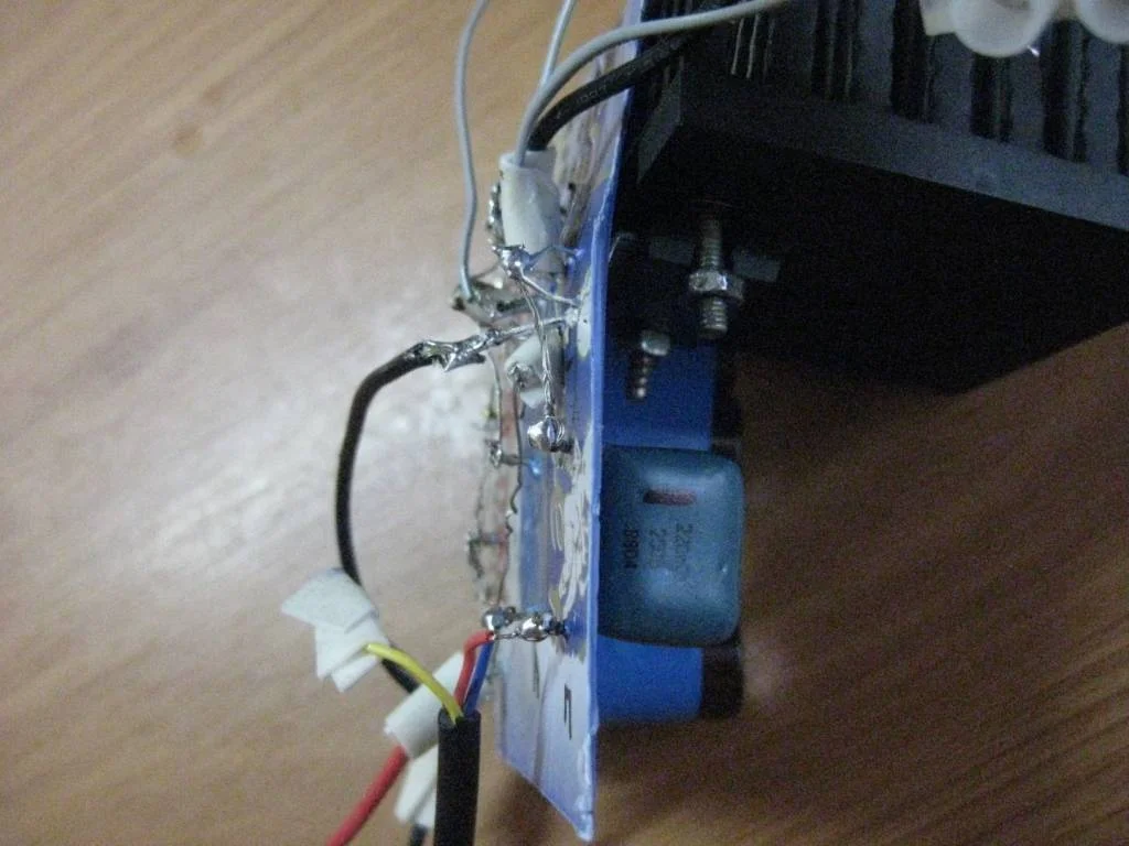

Я не вижу керамического конденсатора по питанию 0.1 мкФ.
Этот конденсатор необходимо припаять прямо к ножкам 7 и 13 микросхемы.
Конденсатор не нужен, вероятнее всего у Вас перегрузка по входу. Поставьте на входе регулятор громкости, либо уменьшите уровень сигнала в источнике.
Azziop, блокировки питания для малосигнальных цепей и усилителей совершенно разные вещи, поэтому не надо давать "универсальные" советы.
прост кто то писал что не надо ставить 0,1мкф я и не стал!. ну лан попробую припаять посмотрим что получится
rino08, Вы бы ещё дальше конденсаторы по питанию расположили, не уж-то так трудно соблюсти конструктив как на моём рисунке?
к тому времени уже спаял..(
в дальнейшем это учту. т.к это моя первая схема. незнал. (но на ошибках учатся)

Акум на сколько мне его хватит часов прослушиания? если я на полную буду слушать? часа 2?
На 2, а то и на 3 хватит
вобщем купил я акум! зарядил.
поключил к усилителю и лампочка на акуме потухла((
потом поставил акум на зарядку и подсоеденил к акуму усилок. все заработало
потом попробывал отсоеденить зарядку.усилитель стал работать на акуме все норм.
потом выключил акум и включил заного лампочка на акуме сразу потухла и усилок перестал работать.
в чем проблема??? я думал он от батареи спокойно работать будет.
усилок отлично зато работает на акуме от шуруповерта (12В)
Input voltage: 12.6V.
Output voltage: 12.6-10.8V DC.
вобщем убрал я конденсаторы на усилителе на питании! подключил аккум сразу все заработало) проблема была в них!!!

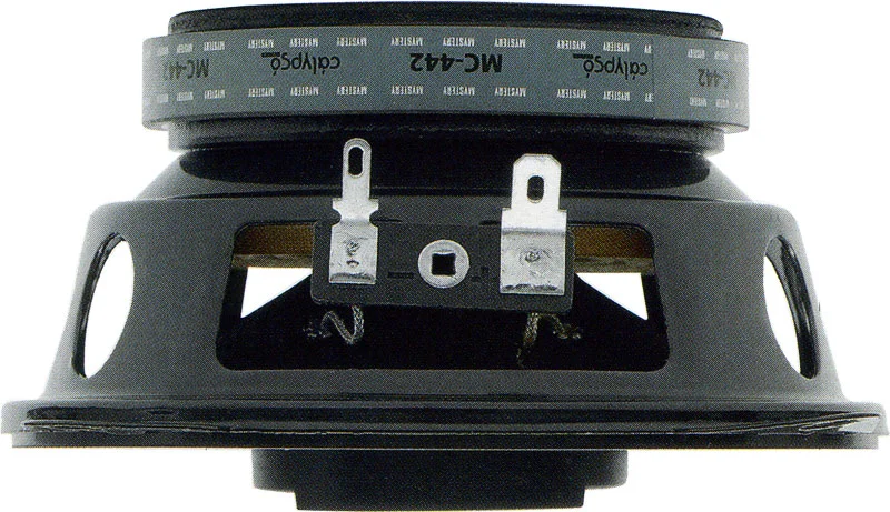

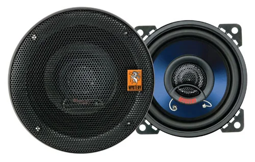

Как думаете? подойдут ли эти колонки?
Mystery MC 442
_____________________________________________________________
Мощность-35 Вт (номинальная), 120 Вт (максимальная)
Чувствительность 90 дБ
Диапазон воспроизводимых частот 80 - 20000 Гц
Импеданс 4 Ом
пойдёт, если ей сделать КТЛ оформление
