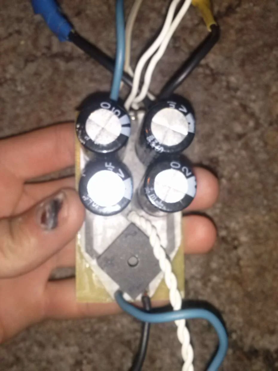

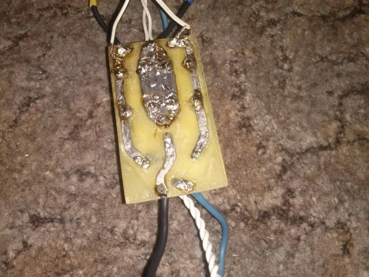

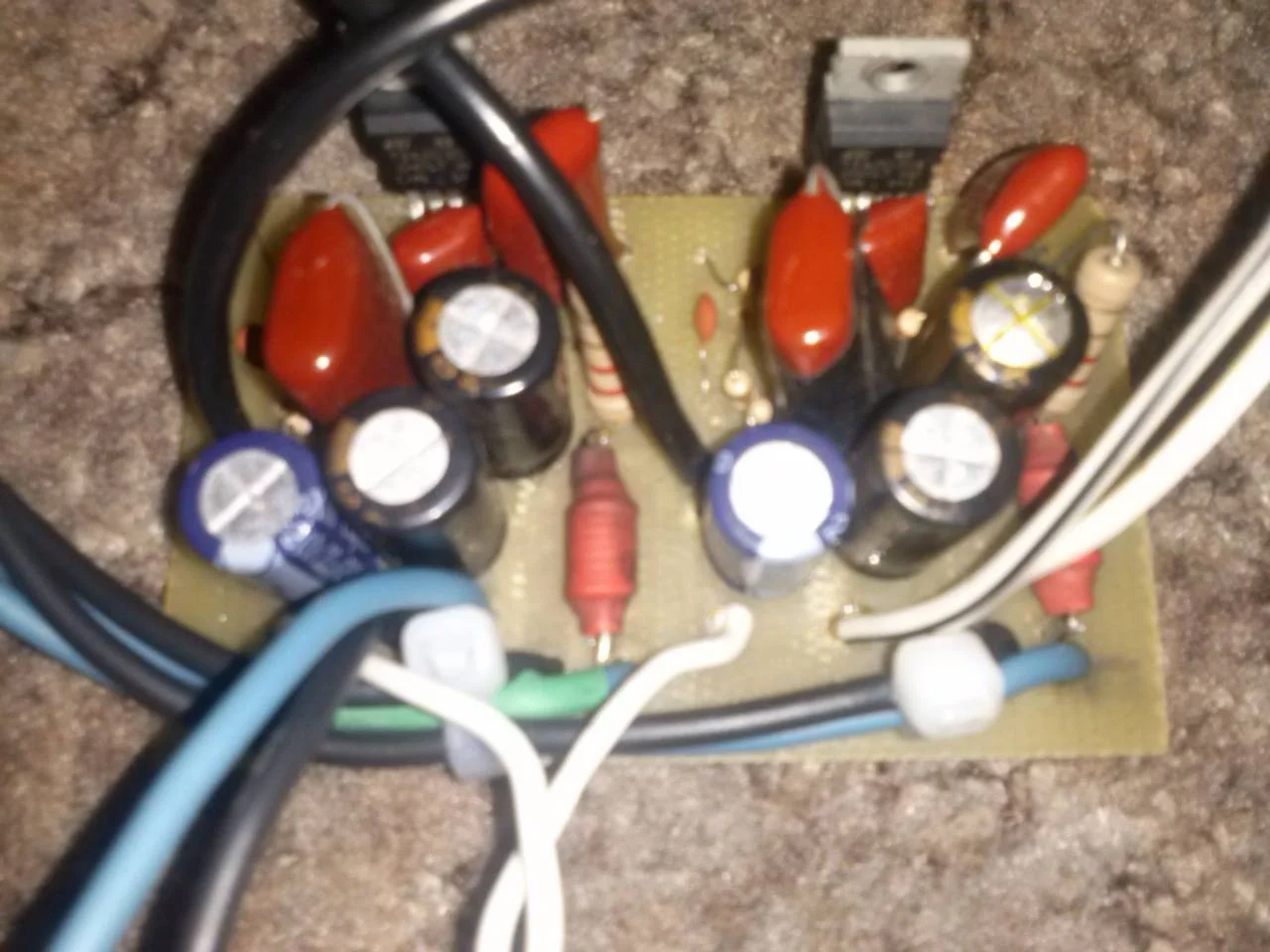

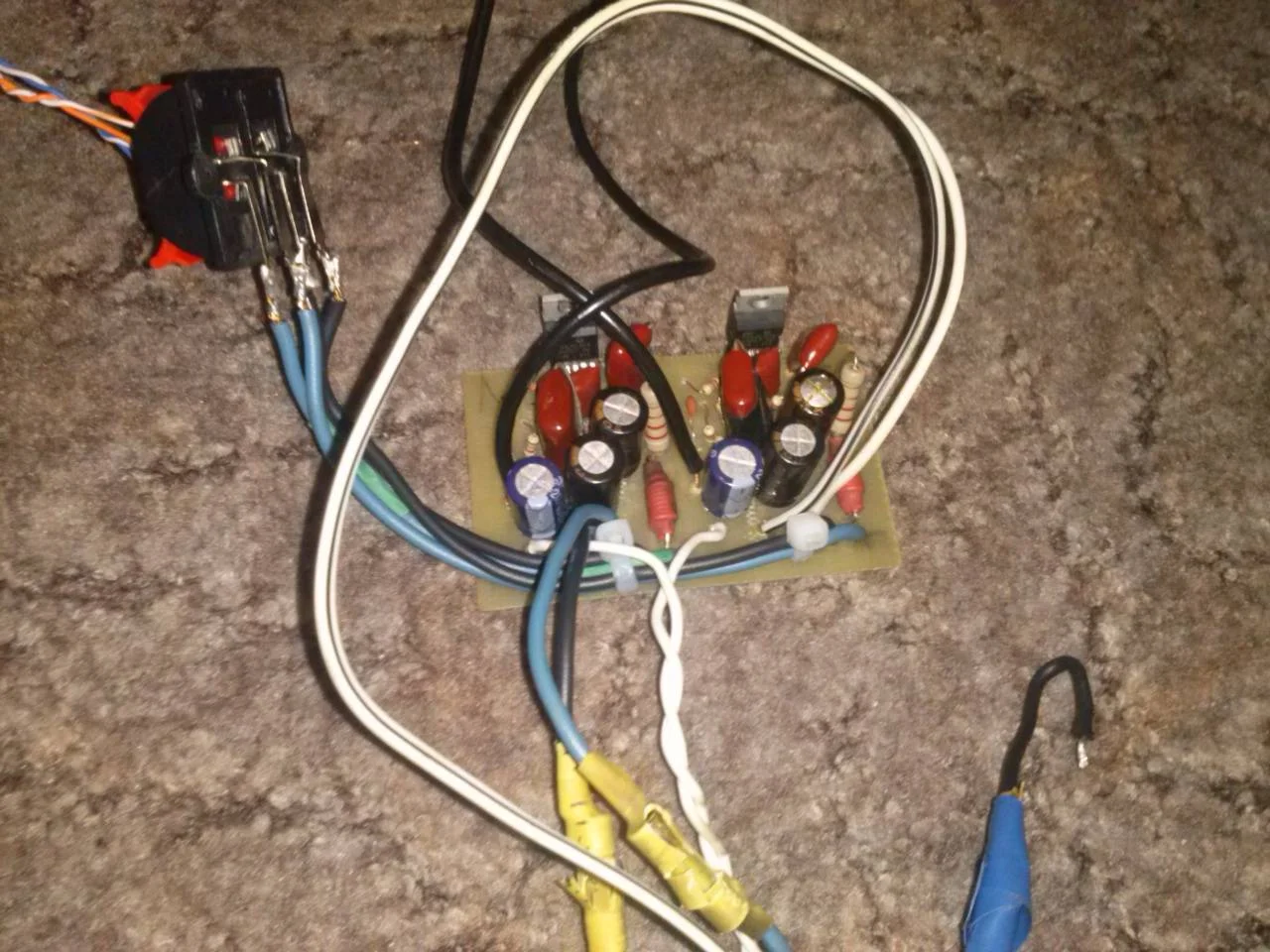

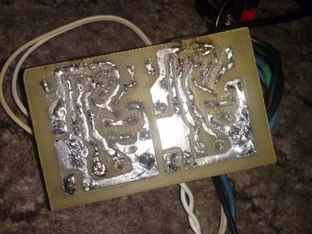

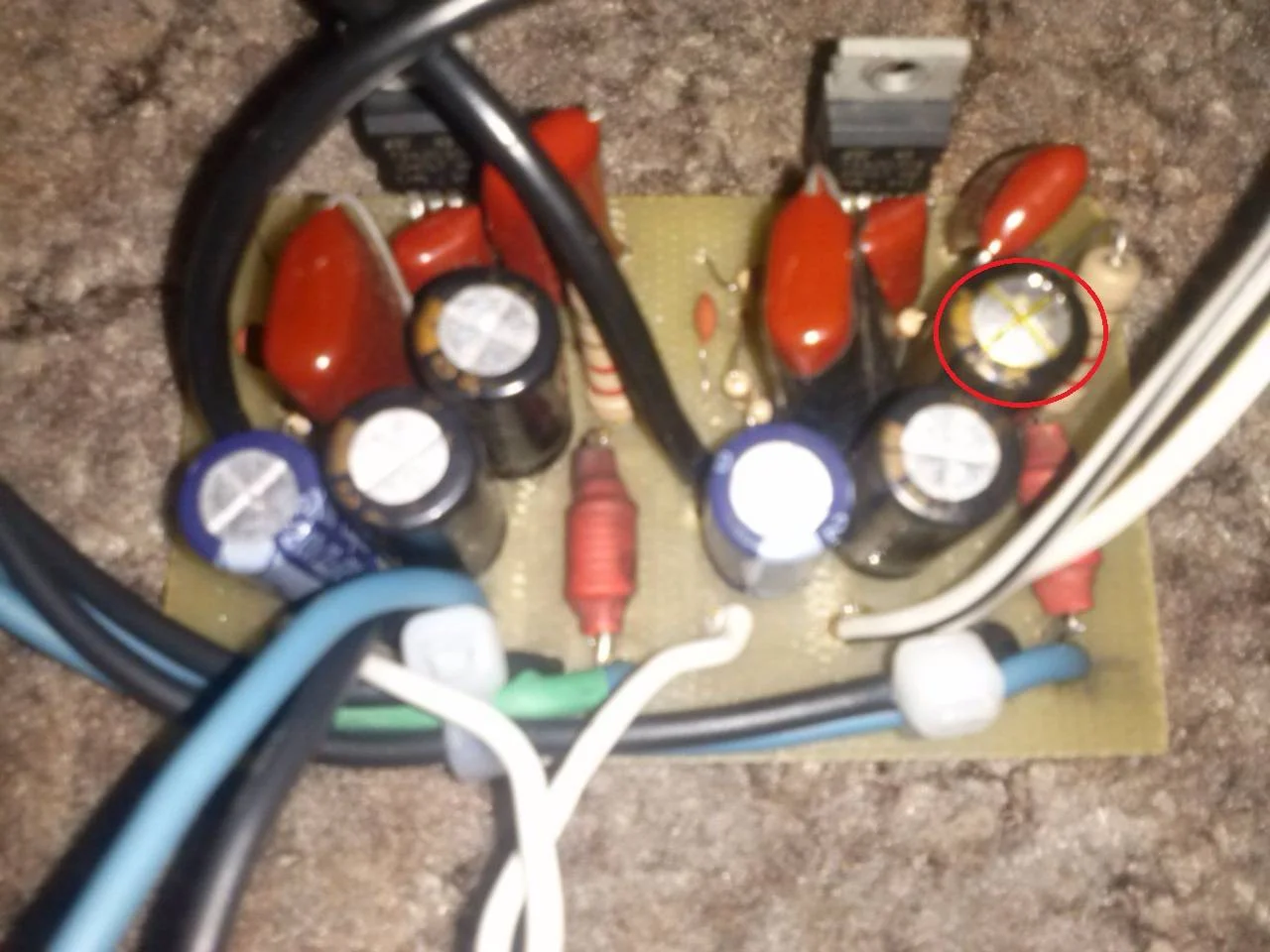

Фотки выложи.
Вот фотки
То что канифоль местами есть, не обращайте внинамия, там нигде ничего не прозванивается.
Кстати пару раз при включении была искра с БП. Откуда я так и не понял, но искра была.
Не подключенный провод на 4-й фотке - это плюс питания. Я его не отпаивал, когда ставил и на плюс и на минус другой.
Кстати сейчас уже постоянка на обоих каналах. На правом сильно, а на левом слабая постоянка(диффузор головки слегка в сторону отодвигает)

может где не пропай. Пайка честно говоря не очень. прозвони всё тестером. Главное не унывай тогда всё получится.:) Тоже собирал тда2050 4 канал на одном случайно перепутал полярность кондёра когда включил пошёл дым думал микре хана а оказаласть всего лишь кондёр перепутал хотя проверял так что ищи проблемы в монтаже. Обязательно хорошо пропаяй выводы микросхемы только не перегрей её,

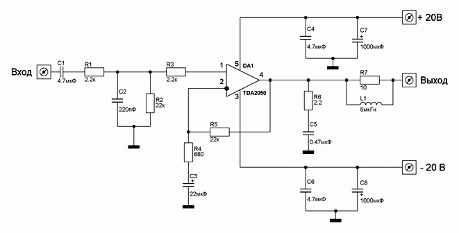

Ссылки на схему и печатку дай.
Кстати на 5 фото на правом канале кондёр вздутый Однозначно под замену

Вот печатка и схема усилка от Linkora.
Точно, заменим!
Про пайку согласен. Я с самого начала всё аккуратно спаял, промыл. Плата была аккуратная. А когда начались проблемы с постоянкой, то тогда уже пропаивал всё заново, микру менял с 2050 на 2030(на обоих каналах). Вот поэтому пайка сейчас и выглядит не очень...
Возможен перекос напряжения из-за этого вздутого кондера?? Он ведь идёт по питанию. Хотя на втором канале постоянка есть, но слабая. Возможно сильная постоянка на правом канале именно от вздутого кондера, возможно такое??

Кроме вздутия ничего не может быть??
Очень даже может. а если они запитаны от одного источника питания (левый и правый канал) то и на втором может давать
Да. БП один на оба канала. Там на фото видно, что два провода на +, два провода на - и два провода на землю.
Возможно и искрило в БП из-за этого
как понять искрило в БП опиши подробнее
