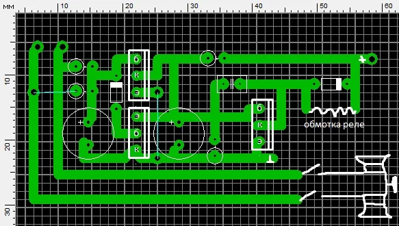

Печатку уже не на чем делать. Я в городе буду не скоро(каникулы), а лазерный принтер только там найду. Поэтому оставлю как есть. Если уже опять вылезет. Плюну, поеду в город сделаю распечатку печатки и вытравлю новуюЯ бы переделал все.

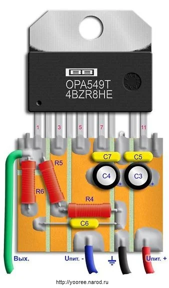

Люди, не поверите. Опять сменил МС на старую ТДА 2050. Работает оба канала исключительно.
Возможно. Но я сейчас перепаял провода питания и уже пустил через предохранители с нормальными держателями. Всё пока нормально. завтра буду с защитой разбираться. надеюсь поможете.Вполне возможно, что проблема была в пайке или флюсе.
Печатные платы можно делать без лазерного принтера, утюга, хлорного железа и сверла, я делал и так http://www.tehnari.ru/f114/t84013/index2.html#post849735Печатку уже не на чем делать. Я в городе буду не скоро(каникулы), а лазерный принтер только там найду.
Это как? Как это поляризованое??Похоже, это поляризованое реле, в эту схему не подходит
Ну оно так и есть. Контакты размыкаются сразу после отключения питанияподай питание на одну из обмоток, оно должно сработать, убери питание - оно должно отработать, если отработает, значит не поляризованное.
