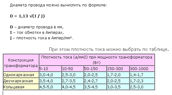

для безопасного использования сделайте 2 обмотки по 27 вольт и каждая по 4 ампера.
минимум 1.2мм.

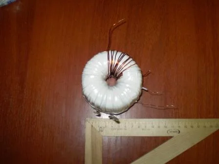

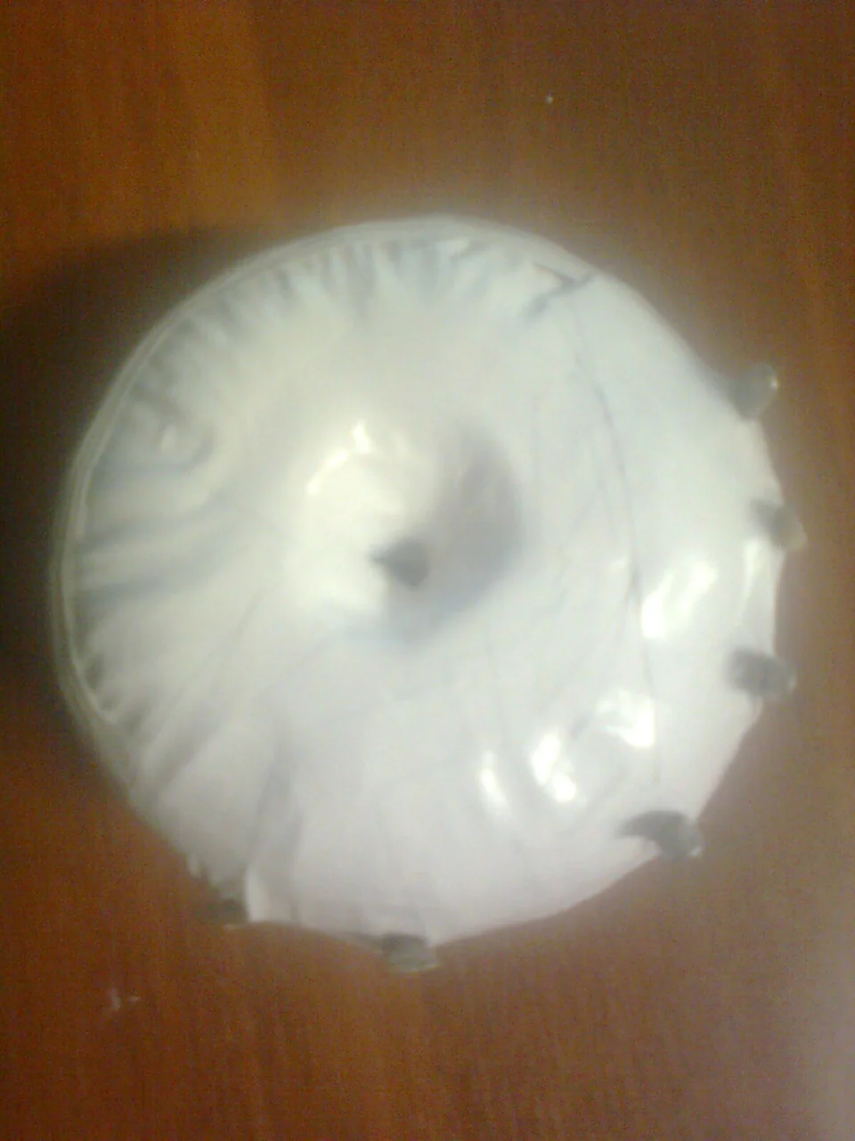

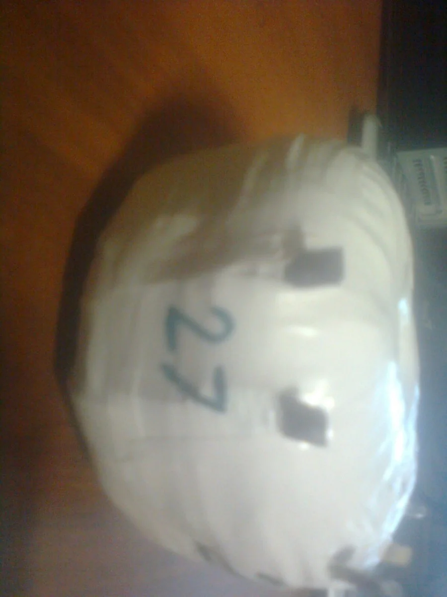

у меня был трансформатор, но была повреждена первичная обмотка. Вот я его разобрал и перематываю заново
хорошо,только возникла проблема. Вторичная обмотка скорее всего влезет толька одна,вторая уже нет(((
завтро подключу проверю какое напряжение на одном витке и тогда доматаю остальлные,до необхадимого напряжения

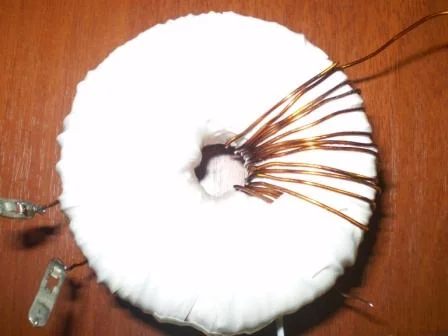

вот намотал пока одну вторичку,выдает ровно ~27В. начал мотать вторую,пока намотал 15 витков, еще нужно 118,вот только боюсь что невлезет. К тому же провод коньчился,придеться покупать завтро))

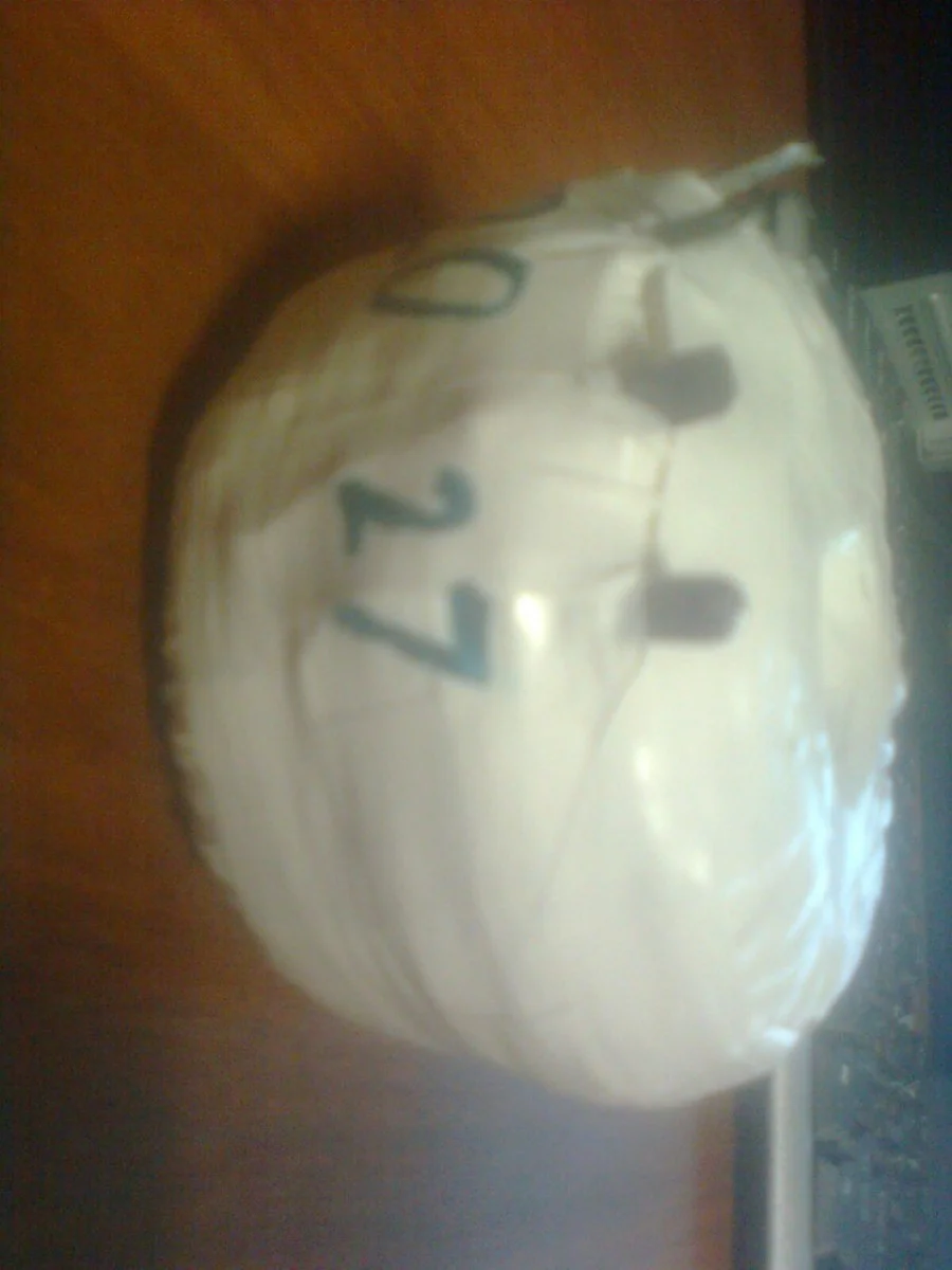

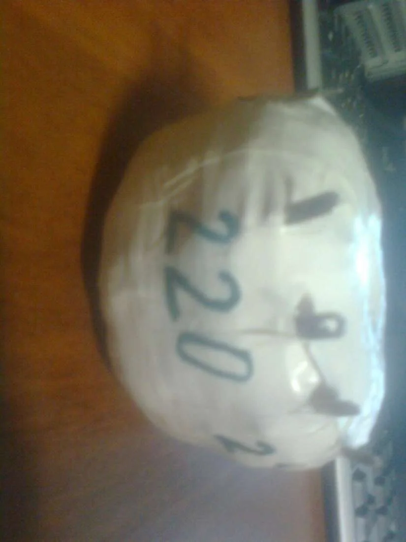

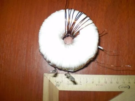

Доматал трансформатор, Как и обещал фотки))далее вопросы по фильтру. - какие конденсаторы на сколько и т.д. ehnari_ru_837:
Конденсаторы от 10000 мкфХ50В до 22000, если больше нужен софт старт или включение с задержкой - это в БП. На самой плате разместить 1000-2000 мкф на 50-63В и пленочные шунты, все ближе к ногам имс, это нужно компенсировать индуктивность проводов от БП и для поддержки импульсов.
